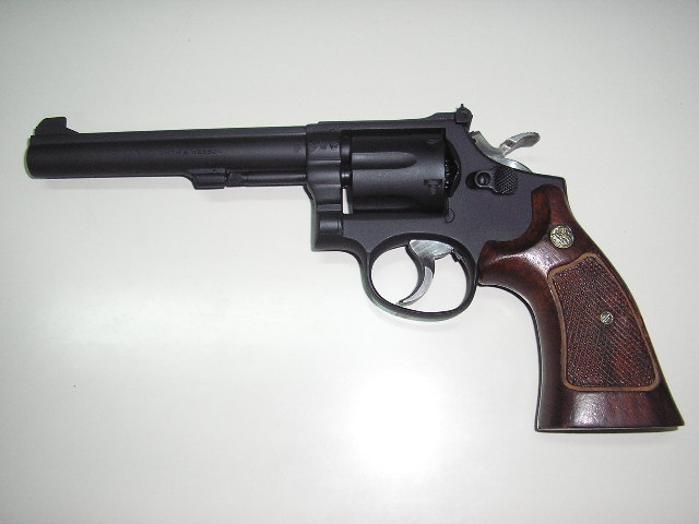

Jedan od najboljih proizvoda na tržištu današnjice, a koji daje vatrenom oružju ''novi i bolji'' izgled je Duracoat Firearm Finishes (''The Finest Firearm Finish On The Planet!''). DuraCoat se može primijeniti na metal, drvo, pa čak i plastike.
DuraCoat je dvokomponentni kemijski premaz koji se nanosi zračnim kistom (airbrush).
Više informacija na http://www.duracoat-firearm-finishes.com/
Postupak-kratko: oružje se rastavlja u ''detalj'', dijelovi koji se ''farbaju'' potrebno je odmastiti. Farba se osuši nakon 2 sata. Ofarbano oružje i dijelovi oružje sklapaju se nakon 24 sata od farbanja.

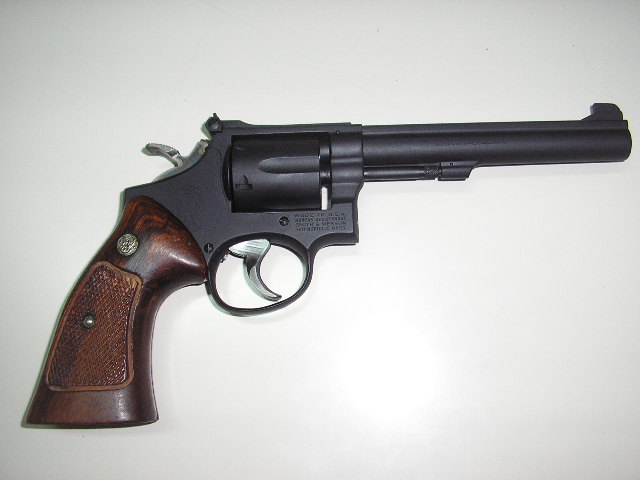

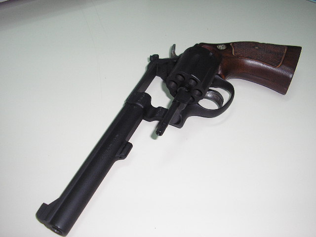

Moj prvi rad, revolver S&W K-14 (matte-black)

1. jel se skida brunaža i fosfatizira ga se da taj "my precious" finish bolje prianja.
2. jel se peče lak na 200 stepeni nakon farbanja, kako se to inače radi s farbanim oružjem
ova mat crna boja izgleda jako dobro, nadam se da i drži...

Nije potrebno skidanje iako ''neki'' prije ispjeskare sa aluminij-oksidom. Ja sam malo pobrusio sa vodobrusnim od 1200.gun_hater piše:1. jel se skida brunaža i fosfatizira ga se da taj "my precious" finish bolje prianja.
Farba se ne peče (to je npr.Gun-kote i sl.), DuraCoat se samo ostavi da se posuši.
Koliko drži javiti ću Vam kada ofarbam jedno oružje s kojim ću trenirati (barem par tisuća kom. na godinu).

Danas sam vidio Smitha i mogu rec da izgleda puuuno bolje uživo nego na slikama.

Revolver doista izgleda savršeno s duracoat zaštitom, samo bih volio jedan primjerak oružja tretiranog duracoat zaštitom izložiti svakodnevnom držanju i nošenju na period od godinu dana i onda usporediti otpornost na ogrebotine, oštećenja uslijed futrole, znoj i sl.
Istra, ako ćeš ga koristiti tijekom treninga molim te fotografiraj utore u bubnju u koje dosjeda zadržač iznad otponca i tragove koji će eventualno nastati uslijed njegova oslobađanja i okretanja bubnja, te utjecaj barutnih plinova i nastale topline između komora bubnja i cijevi.

Evo par rijeci o mojem iskustvu sa DuraCoatom.
Koristio sam ga prije par godina osobno i znam da ga je koristila jedna puskarska radionica u dosta slucajeva na lovackom oruzju i koliko ja imam povratnu informaciju a i iz svog osobnog iskustva Duracoat je jedna od najboljih povrsinskih zastita oruzja danas,ako ne i najbolja jos uvijek.
Znam sigurno da je potpuno otporan na znoj i na koroziju u bilo kakvoj atmosferi, stvara tvrd sloj laka slicno kao kod termolakova koji se peku, znaci otporan je dosta na mehanicka ostecenja i habanje u koznoj futroli jer ako se ne varam ima u sebi epokisdne smole koje mu daju tvrdocu nakon susenja, postoji u mat i sjajnoj verziji i u dosta velikoj paleti boja ali je jedini problem kaj ga nema kod nas za kupiti nigdje i ako i ima a mislim da nema je jako skup.
Ja sam ga nabavio u Svicarskoj prije nekoliko godina preko jednog kolege lovca.
Najbitnije kod Duracoata i njegovog nanosenja na oruzje (ili bilo koji metal) je dobra priprema metala, odnosno predmet treba dobro ocistiti od svih nescistoca, masnoce i ako je jako glatka povrsina pozeljno ju je ohrapaviti (ili pjeskarenje ili fini brusni papir).
Dolazi u dvije komponente, laku i utvrdivacu, mislim da je omjer mijesanja 10:1, 10 dijelova laka i 1 dio utvrdivaca (pise sve na uputstvu tako da nema problema).
I bitno je naglasiti iako nije debeli sloj koji se nanosi treba izbjegavati lakirati klizne povrsine ili pokretne dijelove koji su napravljeni u jako maloj toleranciji sa malom jako zracnosti jer ipak je to lak, nije kao npr bruniranje oksidni sloj samo.
I jos po meni jedna mana a ta je da ako se i dogodi da se oruzje sa takvom zastitom osteti mehanicki (kemijski ce jako tesko doci do toga),i ako je ostecenje malo dublje da se vidi goli celik onda se treba sanirati cijela povrsina (skinuti lak dolje i ponovo lakirati cijeli dio) dok se kod recimo bruniranja ili fosfatiranja moze reparirati samo to ostecenje posto je sloj brunaze ili fosfatnog oksida visestruko manji od lakirane povrsine DuraCoatom.
Ali kaj se tice zastite definitivno puno bolje rjesenje od bruniranja ili fosfatiranja bez daljnjega.
Na temperaturu ne znam koliko je otporan,ali na revolveru ce ti se uvijek na bubnju poznati lagana tanka crta koja nastaje zbog klizanja utvrdivaca bubnja po njemu,ali puno manje nego kod brunirane recimo povrsine.
I takvu povrsinu premazanu DuraCoatom se ne treba uljiti, uopce.
I jos samo jedna stvar koja mi je sad pala na pamet, vecinom se Duracoat nanosi airbrush tehnikom (najbolje i najjednostavnije) i zelim samo upozoriti forumase ako i nabave Duracoat neka imaju na umu da DuraCoat nagriza gumene brtve u jeftinijim kineskim airbrush strcaljkama, znaci nabavite si airbrush koji ima teflonske brtve jer cete moci kasnije baciti nakon jedne ili dvije upotrebe airbrush.
To bi bilo otprilike to kaj se tice mojeg iskustva sa duracoatom.
Ako tko zna gdje ga se kod nas ili u blizoj okolici moze nabaviti mislim da bi mu svi bili zahvalni da to podijeli sa nama, hvala.

DuraCoat je otporan na temperature od 500-600 ºF (260-315 ºC). S ''normalnim'' pucanjem s oružjem kategorije ''B'' takva temperatura se ne može postići. Npr. Nekakvo divljanje na streljani sa PA puškom s užljebljenom cijevi, naravno da će se preči preko granične temperaturne izdržljivosti DuaCoata, u takvim slučajevima treba se koristiti DuraHeat koji je otporan na temperature do 1800 ºF ili 982 ºC.
Kako je već rekao Degman, na revolveru će se uvijek na bubnju poznati lagana tanka crta koja nastaje zbog klizanja utvrdivača bubnja po samom bubnju. Ovaj revolver kad je bio u originalnom-bruniranom stanju(tzv.Royal-Blue brunura), imao je crtu (oko 2 mm) na bubnju tj, brunura je bila izderana. Na mojem drugom revolveru, Manurhin M38 Match, poznaje se tanka crta (oko 1 mm), nije izderano do metala, a mislim da ima neku sličnu mat zaštitu ( ili DuraCoat ili Gun-Kote). Inače to je naj-naj…. od svih revolvera ikad proizvedenih koji su namijenjeni za sportsko natjecanje. Na još jednom mojem revolveru, S&W 617, koji je od SS (stainless steel), isto tako se poznaje tanka crta (manje od 1 mm). Inače s tim revolverom nije ispaljeno niti 1000 komada .22LR municije.

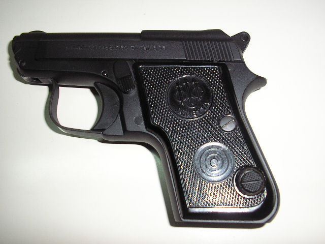

II rad; Beretta M-950B u ''matte-black''
Re: DuraCoat project
Zarazio si me tim duracoatom,,,svaka cast predobro izgleda!

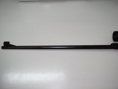

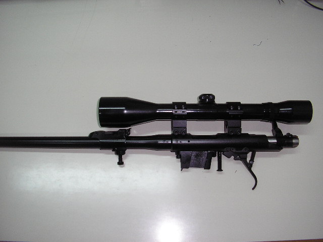

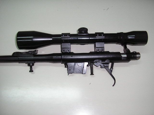

III rad; puška Zbrojovka Brno Mod.2 + optika u ''Gloss Black''.

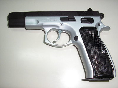

IV; Pištolj ČZ M-85B, rukohvat u Stainless Steel a navlaka u Combat Black.
