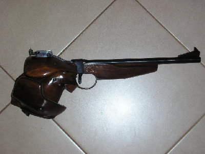

Za početak ti je dobar i ČZ M-75 KADET, samo biš trebao nabaviti dršku za jednoručno pucanje. Moj frend ti puca sa takvim pištoljem i postiže zavidne rezultate.

To su ti kao one ''Match Grips'' sa podešavanjem.
