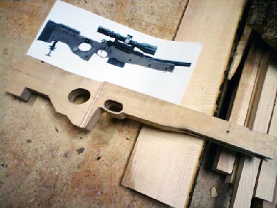

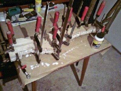

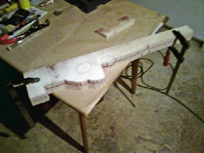

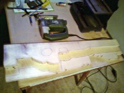

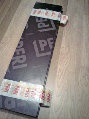

Eto, konacno je i to doslo na dnevni red između svih obaveza... ideja postoji odavno, prvo je bila samo ideja u glavi, onda sam poceo ozbilnije razmisljati o materijalu za izradu i situacija je pokazala da cu to sa svojim mogucnostima i alatima (i znanjem) moci izvesti jedino od drveta...
onda je trebalo pronaci odgovarajuce drvo... masivno drvo je ispala preskupa opcija a i steta dobrog komada ako ga upropastim... izbor je pao na laminirano drvo ALI... naravno da su kod nas sve neke "kineske" ploce sa odvratnom nejednakom teksturom... srecom pa imam rodbine u nasoj najbogatijoj zupaniji i to bas bratica koji radi u tvornici gdje od laminiranog drveta/ploča i aluminijskih profila rade šalunge i kalupe za beton... ma di ces bolji materijal...
trebalo je nesto sa minimum 50mm debljine, 750mm duzine i oko 200-250mm sirine... posto nisu imali ploca te debljine, poslao je dvije od 20mm i jednu od 10mm da si zaljepim... i tako 2 kompleta =)

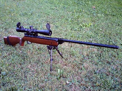

onda je bila duuuuuuga pauza, sto zbog obaveza sto zbog ljenosti sto zbog umora... ljenosti najvise =) poceo sam skupljati mjere sa originalnih pusaka, kontaktirao nekog amerikanca koji ima 2 AI AW puske da mi "skine" neke glavne mjere koje su mi bile presudne za sto originalniji izgled... koje sam naravno morao ukombinirati sa mjerama vlastite puske da bi odgovarali jedno drugom... to mi bas i nije islo od ruke jer je taj amer poslao mjere u inchima pa sam ih ja preracunavao u mm, ma, dobro sam ja preracunao ali je on izgleda izmjerio nesto drugo a ne ono sto sam mu ja oznacio jer se neke mjere prokleto nisu slagale...
pa sam cak isao okusati srecu u poslati mail u AI tvornicu da mi daju mjere, ali naravno da su me odbili.... i tako na jednom domacem airsoft forumu kontaktiram covjeka za kojeg sam vidio da si slaze repliku Accuracy International snajpera jos poznatog kao Mauser L96 (prvi je britanske a drugi ocito njemacke proizvodnje) koji mi je velikodusno ocitao mjere sa svoje replike (prestao sam toliko teziti za originalnim mjerama jer sam ionako morao dosta izmjeniti da bi odgovaralo za moju pusku, pa ce i od AS replike biti dovoljno samo da sto vise lici i u ruci daje osjecaj originala), ovim putem se zahvaljujem HOBIT-u za mjere.

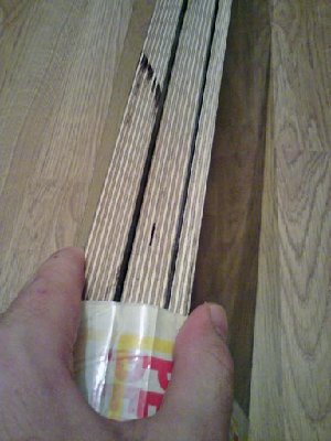

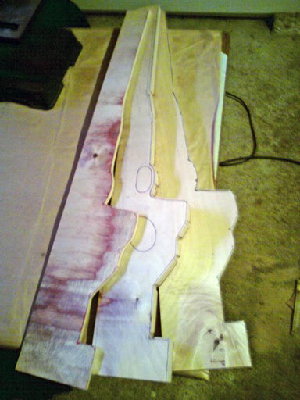

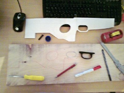

Prema mjerama sam napravio skicu 1:1, izrezao ju iz papira da posluzi kao sablona. Otisao kod susjeda stolara (kao sto sam i sam po struci) pa smo provukli ploce kroz "dikericu" (debljaču) da skinemo plastificirani sloj da bi se mogle ljepiti a i da ipak smanjim debljinu koju sam naravno pretjerao (50mm pa gdje mi je bila pamet) jer sam uzimao malo vece tolerancije, no pokazalo se ok na kraju inace nebi mogli skinuti lakirani sloj na ovako lak nacin... prenesao sablonom mjere na drvo pa jos dodatno doradio na samom drvetu (pomoz' Bog).
Danas dosao s napornog radnog dana na terenu i dobio inspiraciju (a i dusu je dalo to sto je stari odjebao od kuce nekuda u selo, sto mi odgovara, da me ne gnjavi svaki put kad pocnem s nekim projektom) pa se uhvatio izrezivanja prvog komada kojeg sam izrezao s malim tolerancijama pa sam prema njemu prenesao mjere na ostala 2 komada... ispostavilo se da iz jednog od ona sva kompleta ploca mogu dobiti 2 kundaka, dakle od sveg materijala mogu napraviti 4 kom (pfff... kao da cu ih ikada napraviti, dovoljno je da imam rezervu ako ovoga zajebem)

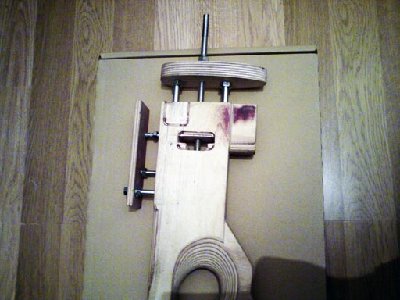

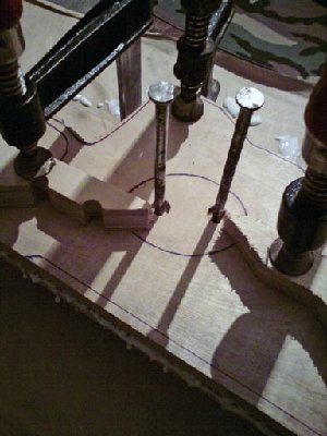

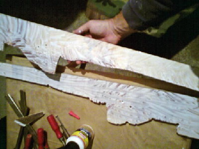

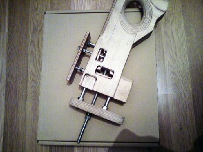

dakle... izrezao, centrirao, izbusio rupe za klinove koji bi posluzili za centriranje komada dok se ljepe, malo izgrebao povrsine koje ce se ljepiti, natrackao vodootpornim ljepilom za drvo (nuspojave: jedna sjebana trenirka - donji dio, i jedne kućne papuče zapackane ljepilom, kad mi je komad ispao iz ruku na nogu... koliko god si covjek pripremi radno mjesto u onom uzbudjenju moras nesto zaboraviti - presvuci se, al ajde, barem sam gore navukao neku staru majicu koje nije bilo steta, nisam planirao i sa nogama raditi pa jel...)
hvala mami (fakof, cura je u ZG i nije mi ona mogla pomoci) za velikodusnu pomoc prilikom ljepljena, sto za pridrzavanje komada i stega, sto za fotkanje procesa ljepljenja, centriranja s klinovima i zatezanje stegama, koji naravno nisam imao dosta jer sam se preracunao, jos sam u kuci skinuo dvije koje nebih trebao skidati ali ajde, prezivjet ce... no i dalje mi je manjkalo stega, pa sam upotrijebio i kljesta... onda sam poceo sazivati po selu tko ima stege (u 20:30h navecer) jer mi nedostaje jos par komada, cak sam kod strica uzeo i francuski kljuc =) pa sam kod tete pronasao 4 stege koje su ostale od njenog svekra =)
i eto, prilazem i slike koje sam uspio (sjetio se pofotkati) a predzadnja slika je instalacija koje bi se posramila i spanjolska inkvizicija =)
stay tuned za nastavak price i projekta =) sorry na losijim slikama, fotkano mobitelom a i ruke mi se tresle (ne, nista od konjaka i slicnih preprata za smirenje, ni ne pomisljajte)

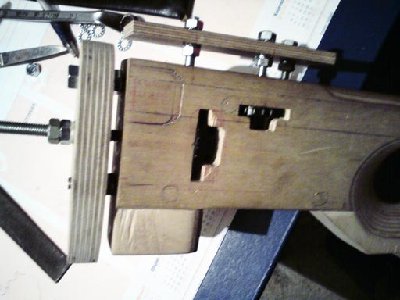

Objava Autor Mike_Torello »

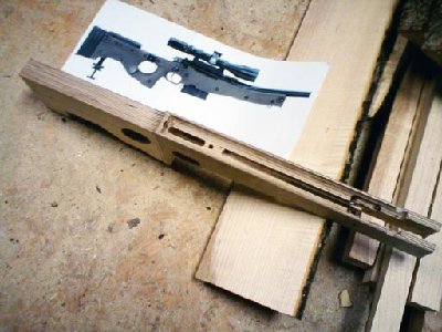

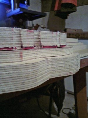

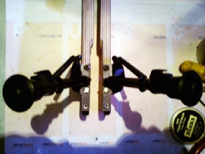

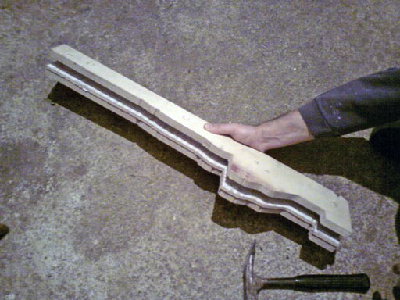

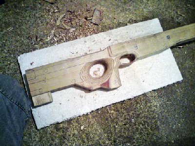

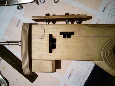

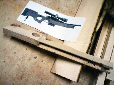

Nastavak: slikano neki dan...

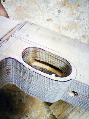

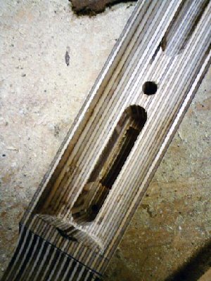

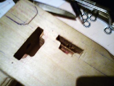

Porubljeno na tracnoj pili i jos dorađen nacrt, prenesene neke mjere i odneseno kod prijatelja koji radi kundake za puske da prenesemo mjere i iskopamo leziste za mehanizam, no dok sam ja drugi dan dosao s posla on je vecinu napravio sam, to je potrajalo 3 ili 4 radna dana... onda sam ga ja preuzeo i otisao u susjednu stolariju jos tracnom pilom skinuti materijal do crte i po abrihtati bocnice kundaka tamo gdje nije mehanizam da ga malo stanjim. sad me ceka puno rucnog rada =)
Privitci

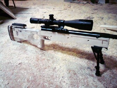

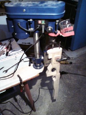

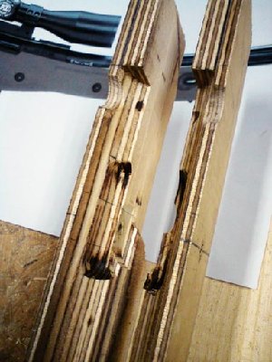

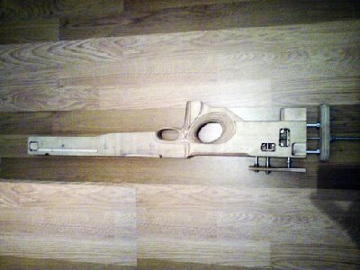

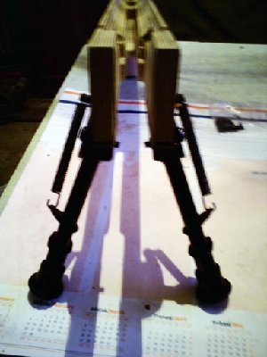

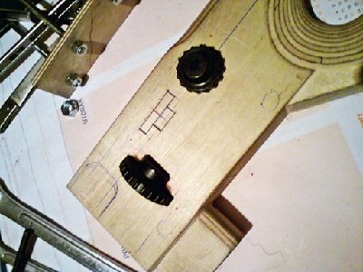

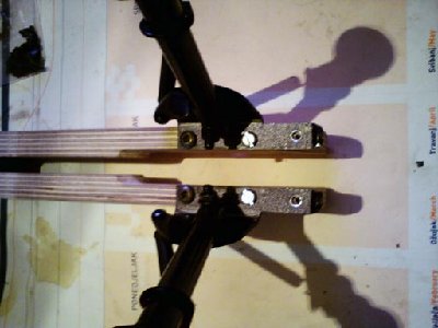

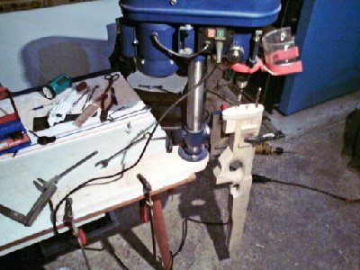

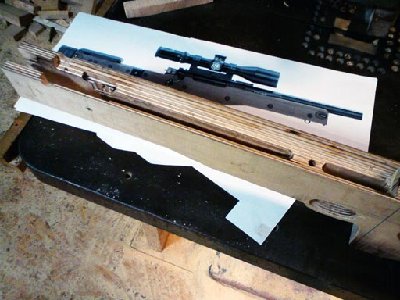

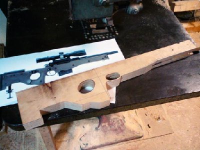

Evo nastavka, slikao sam to kako je napredovalo ali nisam stigao postati pa evo sada malo vise slika odjednom... ima ih jos ali ne stignem sve staviti veceras... umoran sam i ljen...
Privitci
Avatar
Objave: 6681
Član od: 30 ožu 2008, 20:55
Lokacija: Zagreb
Re: Projekt AI AW kundak - Accuracy International (AW) Stock

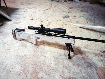

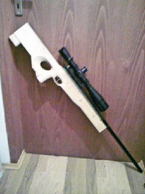

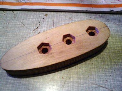

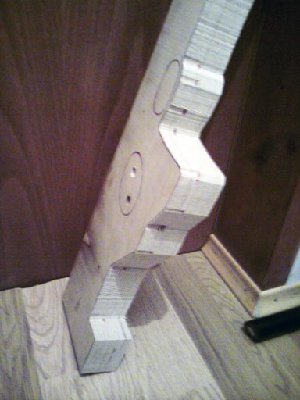

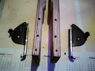

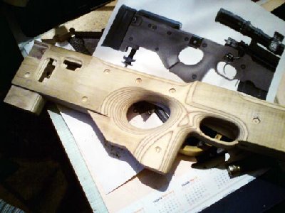

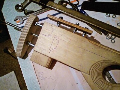

nastavak...
Privitci

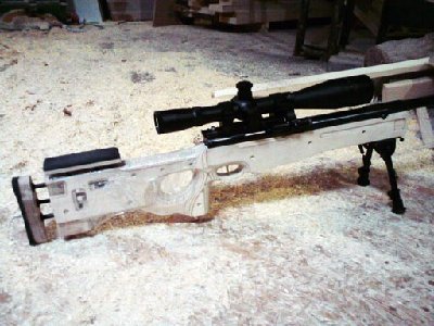

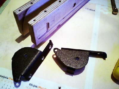

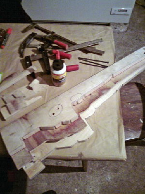

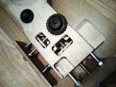

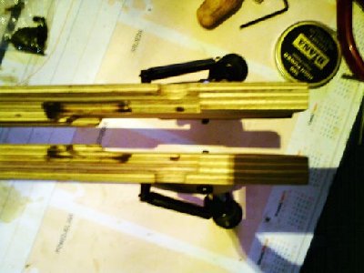

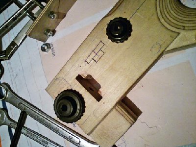

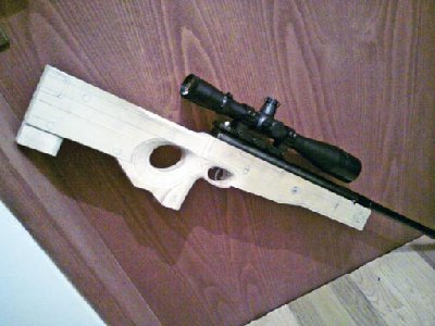

opet nastavak...
Privitci

kolko je to sad teško ?
Avatar
Objave: 6681
Lokacija: Zagreb
budem vagnuo kad sve natrpam sto sam namjeravao ali racunam oko 5-6kg =)
