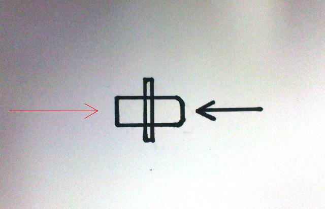

Nabavio sam prednji nišan za XDM, a savjeti za zamjenu su bili od -lako ćeš to, uzmeš komad drveta izbiješ i gotovo, do - nemoj to raditi raditi nikako , nije jednostavno.

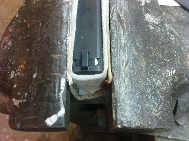

Uglavnom ja sam pokušao ali bez rezultata. Stegao sam zatvarač obložen papirom u stegu, napravio od mesinga profil sa kojim sam udarao, udarao od desna na lijevo (vidi sliku) zaista jako ali nema šanse kako je to tolerancija tijesna. Da napomenem, zamijenio sam u životu ležaja ihi hi ali ovo je nešto nevjerovatno.

Krivo si izbijao. Pravilo izbijanja-rastavljanja na svakom oružju je s lijeva na desno, kako ciljnika tako i štiftova ( osim onih štiftova koji imaju utor za osigurač). Prednji ciljnik na HS-u je tvornički sastavljen pod presom, nije ljepljen, zato uzmi izbijač, učvrsti navlaku u škrip i udri sa prave strane (s lijeva na desno) i sigurno ide van.

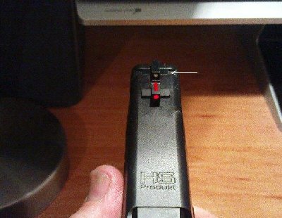

Ja sam se vodio da su ovi radijusi kako sam na slici nacrtao stavljeni radi lakšeg stavljanja nišana a ne skidanja i radi toga sam očito pokušavao na kontra stranu izbijati.
Znači po tebi je crvena strelica ispravan način skidanja?

Da, takvo je pravilo skidanja.

Pokušat ću tako, pa javim kako je prošlo.
Re: Pomoć, kako zamijeniti nišan na XDM-u?
E nije prošlo.
Prvo bi dao savjet: NE RADITE TO KOD KUĆE SAMI.

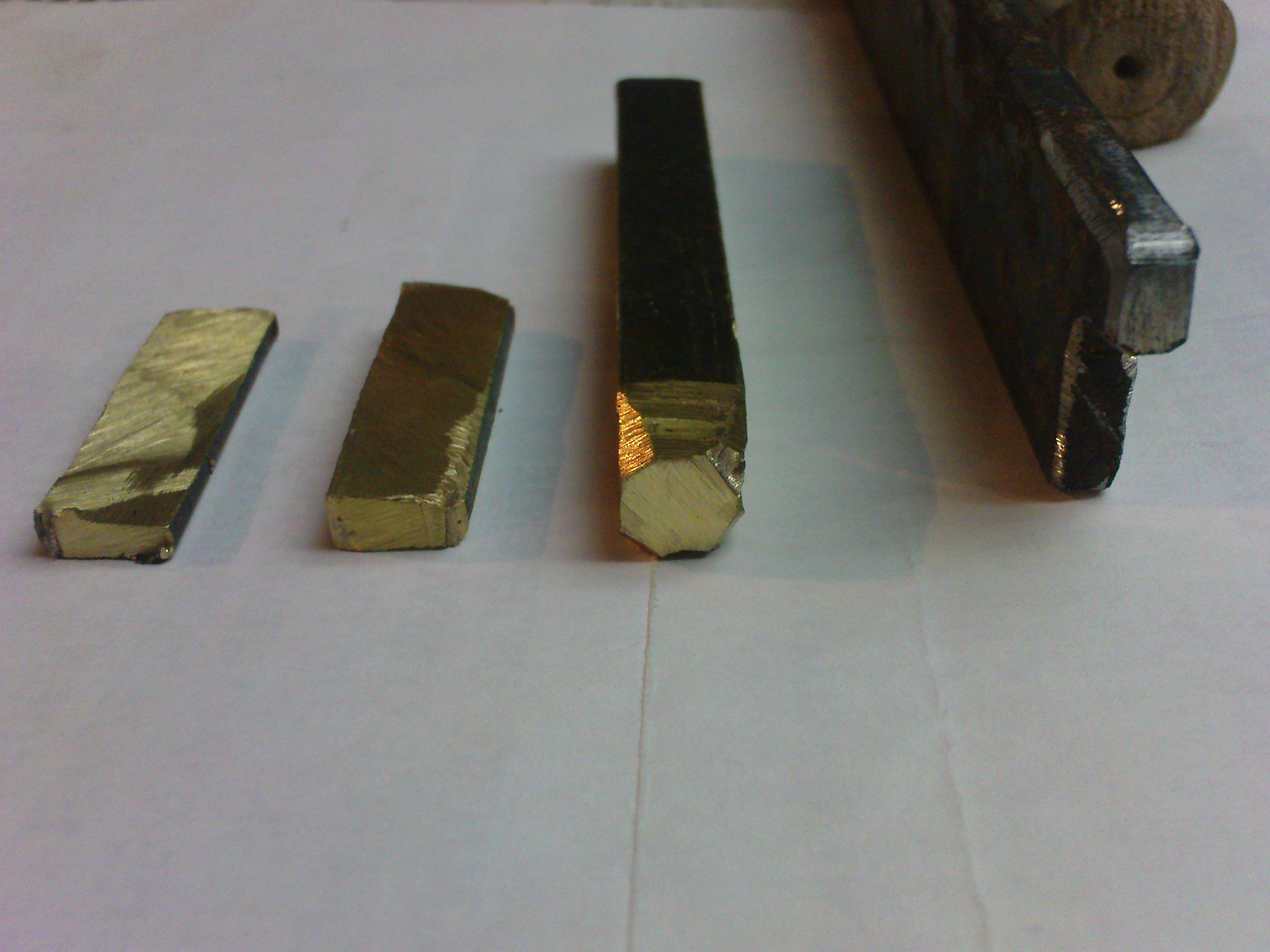

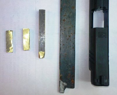

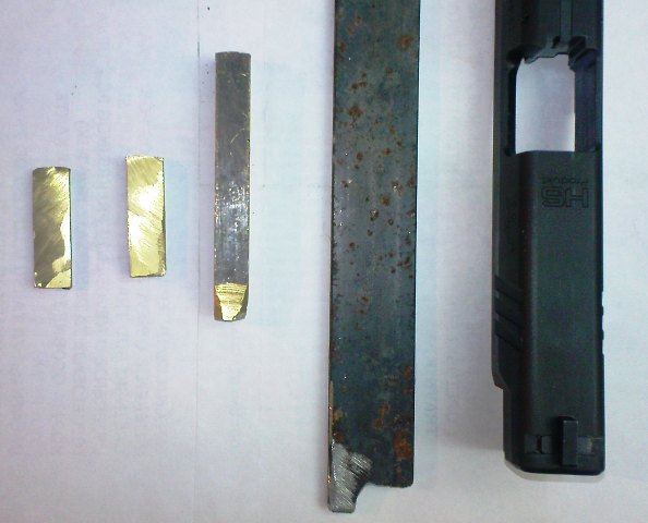

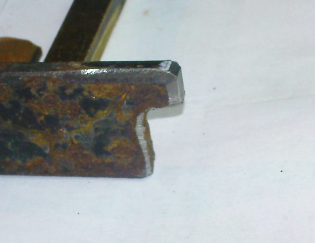

Jednostavno tolerancije je toliko tijesna da nišan stoji kao zavaren. Da napomen da sam u radionici stvarno doma i da sam pokušao stvarno radikalnom metodom. Na kraju sa čekićem od kilograma i čeličnim profilom (flahom) izbijati dok se priručni izbijač nije slomio. Dakle bili su u pravu oni koji su savjetovali - nemoj to raditi, a oni -izbiješ to lako drvetom stvarno smiješni.
Da napomenem da na navlaci i nišanu (niti na brunuri) nije ostao ni najmanji trag od mog maltretiranja i ja stvarno sada mislim da preko navlake može preći tenk.

Evo koja ilustracija.

Nakon ovolikog maltretiranja jadnog stifta, bojim se da bi i decki u Karlovcu imali problema...
Mislim da u fabrici to navuku grijući navlaku. Kada bi bilo za opkladu ja bi ovo skinuo samo na taj način.

Kada bi skinuo p.ciljnik grijaući navlaku upropastio biš je jer biš grijao samo prednji dio i omekšao bi materijal ne samo na HS-u nego i na bilo kojem drugom pištolju.Jopan piše:Mislim da u fabrici to navuku grijući navlaku. Kada bi bilo za opkladu ja bi ovo skinuo samo na taj način.
Pitanje za istra championa: jesi li ti ikada zamjenio nišan na XDM-u ili ih samo prodaješ kao ovaj moj što mi je prodao i rekao
-lako ćeš to ,izbiješ drvetom?
Tvornica ne grije navlaku da bi ugradila jedan običan prednji ciljnik na lastin rep nego da dobije određenu tvrdoču-čvrstoču navlake, a zatim je cijelu otpušta. Navlaka je zaštičena teniferom ( kemijski proces u kojem se zavlači u materijal i mijenja kemijski sastav željeza-koriste se 3-4 vrsta kemije), a p.ciljnik brunurom.
Ciljnik tvornica ugrađuje onako kako sam u svom postu napisao, a i skida se isto onako kako sam napisao.
Na XDM-u nisam nikada zamijenio prednji ciljnik, ali sam ga zamijenio na puno boljim i kvalitetnijim pištoljima od HS-a, recimo na PETERS STAHLU, koji je 6-7 puta skuplji, kvalitetniji, precizniji i puno toga još da ne nabrajam od XDM-a, a ima isto lastin rep. XDM nije nikakav poseban pištolj i netrebaš imati neko posebno iskustvo za skinuti p.ciljnik, i TT ima ciljnik na lastin rep, samo neki se skidaju lakše neki teže ali svi na isti način. Treba znati i izbijati sa čekićem, nisu to ležajevi.
P.S. kad se izbijaju ciljnici koriste se mesingani (ili od bronze) izbijači, a ne čelični.
