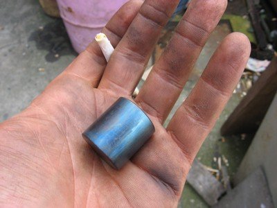

Poštovanje cijenjeno "vatreno" društvo!
Zanima me zna li tko od vas nekog meštra, koji brunira plavo? Na fotografiji je moj SAA .45 Long Colt Charcoal Blue Finish-Peacemaker, UBERTI...dakako!
"Potrošila" mi se brunura na cilindru,pa bih je rado dao obnoviti.
Mislim ima njih koliko hočeš, koji rade tzv. normalnu brunuru(crnu), no meni je nasušno potreban majstor koji radi plavu brunuru.
Molim lijepo izostavite Domjankovića iz VG i Pelina iz Mikulića(na njih ne želim trošiti riječi).
Unaprijed hvala!
Unaprijed hvala!

Hvala,no za ove recepte znam,no mislio sam ima li koji majstor koji se usudi probati neki od navedenih recepata?
Jedan je majstor probao dobiti plavu nijansu i nije dobio ništa osim nekakve sivo-crne brunure.
Hvala u svakom slučaju još jednom na informacijama.
Živio!
Živio!

hehe...mislim da mi je ovo jedan od prvih postova u vatrenom odjelu foruma.
da bude jasno, nisam nikad radio nista ovako sa dijelovima oruzja niti znam ali mi jako lici na najobicnije popustanje koliko sam mogao shvatiti po vasem pisanju.
kod popustanja povrsina celika oksidira, ovisno o celiku i temperaturi oksidi poprimaju razlicite boje. kako temperatura raste boje idu od zlatne, ljubicsate do plave i napokon do sive.
evo ti moj prijedlog: zagrij pecnicu na 300 stupnjeva, umetni bubuanj sa komadicem drota, cekaj dok se ne pojavi plava boja. kad imas boju, sa kljestima primi za drot i brzo uroni u cisto ulje i to ti je to.
prije samog umetanja, povrsina bubunaj mora biti ociscena od otisaka prstiju i sl...
ako imas vremena cijeli dan, radije temperaturu dizi polako. krenes od 220 pa 20 svakih sat vremena, imati ces preciznije odredivanje boje.
ako je boja losa, samo ju skines sa slabom solnom kiselinom i krenes ponovo.

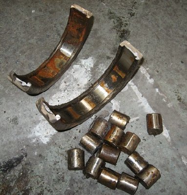

danas sam malo koval i sjetil se ove teme, pa sam napravil jedno popustanje valjka lezaja...sam da demonstriram ono o cemu pricam.
na prvoj slici je prepiljeni lezaj sa izvadenim valjcima. uzeo sam jedan i umetnuo u pec na malo manje od 300 C i ostavio da se grije. nisam nista cistio osim sto sam obrisao krpicom, a lezaj je bio djelomicno oksidirao, ogreben na par mjesta..uglavnom jako losa povrsina.
na drugoj slici je rezultat. plava boja je tu ali nije onako kako bi bilo da je povrsina bila polirana i odmascena. tamnija boja bi se dobila da sam malo dulje ostavio, pa da se jos vise zagrijao.

Pa ovaj rezultat je super!
Stvarno najbliže ovom što bi meni trebalo!
Hvala Karlo!
Mogao bih sa time experimentirati!

Jako lijepi rezultati K.Ban, ali
nije li mudri gospodin Lion Kalda napisao da popuštanje na 300 stupnjeva daje plavu boju, ali sa veoma važnom napomenom da to NIJE BRUNIRANJE, nego samo bojanje metala.Ali možda je ovo dio postupka za plavo bruniranje, ako to uopće nije legenda.
Btw. vlasnik cilindra, a da se malo raspitaš kod proizvođača kakav postupka su koristili na tom bubnju ? Možda nije uopće bruniranje, pošalji im email i reci da ti se skinulo i da oćeš to opet obnovit a neznaš što je rađeno
