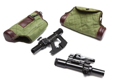

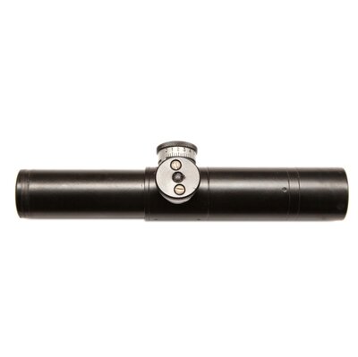

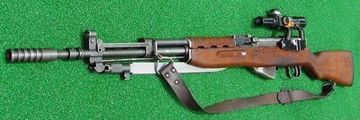

Započinjem novi mini projekt inspiriran slikama rijetko viđenih papovki s optikama. U originalu kao DMR varijanta papovka je možda postojala samo na papiru. Ono što se najčešće stavljalo je ZRAK ON AP 7.62 M89 optika sa 2.3x uvećanjem. Iako je optika bila optimizirana za automatsku pušku M70 i standardno M67 FMJ zrno ponešto se stavljala na papovku. Negdje sam pročitao da je u drugoj polovici 80tih bilo planirano modernizirati JNA opremom te su optike trebale dobiti znatan udio u pješaštvu, diverzantima, itd...
Nažalost M89 optika je vrlo rijetka, vrloo skupa tako da će moj projekt imati neku varijantu koja donekle sliči na nju. Vrlo vjerovatno ruski derivat optike za Mosin Nagant ali sa konačnicom za 7.62x39 mm.

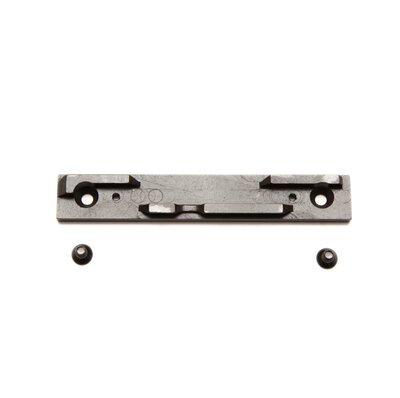

Trenutno dostupni modeli montaže će se odnositi na STS SKS visoku bazu
STS SKS visoku montažu s prstenovima
Optika NPZ PU 3.5x uvećanje fiksno
I jedna kojom je inspiriran projekt

Ljepotica prava.Nedavno mi je "izmakla" jedna slicna.Probaj sa optikom TOS Ljubljana ima ih naci ,to je doslovna kopija Ruske 3.5x20 PU za Mosin Nagan ,vrlo kvalitetno izradjena.
AvatarAR15 fanAUTOR•
Ma OK će biti novoproizvedena replika PU jer ove TOS koje sam gledao su dosta loše, fali pokoji dio ili su im stakla banana. Inače PAP je sa samog kraja 1988. godine proizvodnje na koji bi to sve išlo jer mi on ima najbolju cijev. Ali, ako ne bude najbolje grupirao, budem stavio na neku drugu, imam ih.
AvatarMike_Torello•
ZRAK ON-M76 ima turrete za osim 7,9/8x57mm, isto tako za 7,62 x 39mm, 7,62 x 51mm, 7,62 x 54mmR... zapravo mislim da su turreti sa M89 optike istih dimenzija kao na ON-M76 i međusobno izmjenjivi (samo su klikovi s unutarnje strane drugacije raspoređeni) tako da ti je ZRAK ON-M76 mozda najbolji izbor, i period correct (stavljalo se sto se imalo)...
MMirok•
Da, samo za različite kalibre se moraju mijenjati i prijenosni mehanizmi o samoj optici.
Mislim da si i ti to naveo,ali to naglašavam da netko ne pomisli da je dovoljno zamijeniti samo turet na kome je oznaka.
AvatarMike_Torello•
Ne, nije potrebno, jer je drugaciji korak klikova ugrađen u oznacene turrete... klik na 7,9mm turretu u klik na 7,62x39mm turretu nemaju isti ° zakretanja...

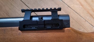

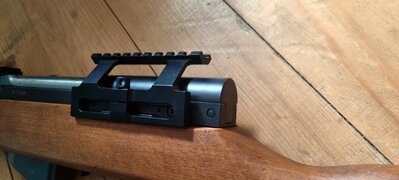

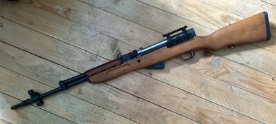

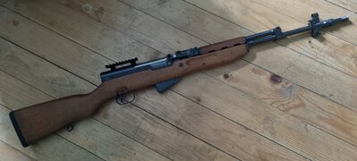

Papovka je danas ostavljena na ugradnju nosača, kad bude gotova budu slike :A27:
Imam i nosač za klasičnu optiku, za sada sam ostavio ovaj sa picatinny šinom dok se poigram izborom optike. Dijelovi koji nedostaju su trenutno dolje jer čekaju bolje dane da ih uredim (vratim stari sjaj). Možda se odlučim i na uređivanje oštećenih dijelova koji su brunirani, ali tom po tom.
MMirok•
Ovako mi izgleda u dobrome stanju,kakva je cijev?
Koliko vidim to je M 59/66,bez tromblona,šipke i noža...?
Cijev super, dijelovi bili svi gore ali sam ih skinuo.
