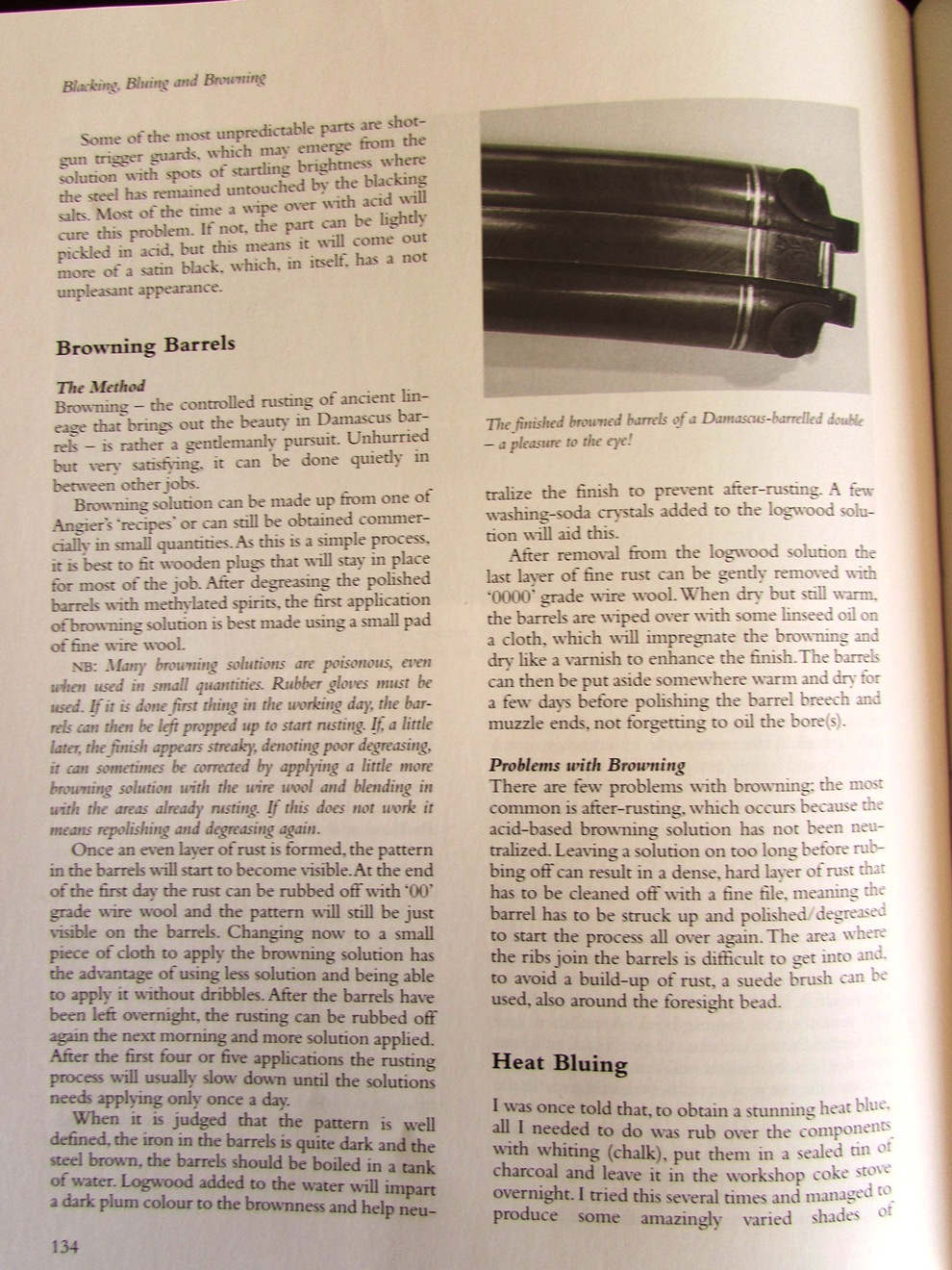

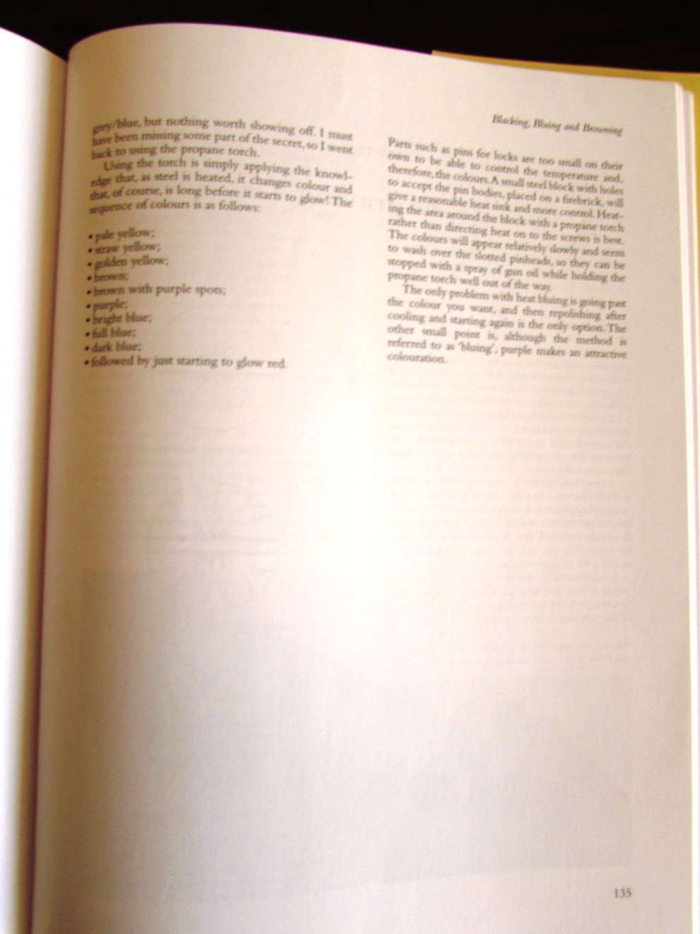

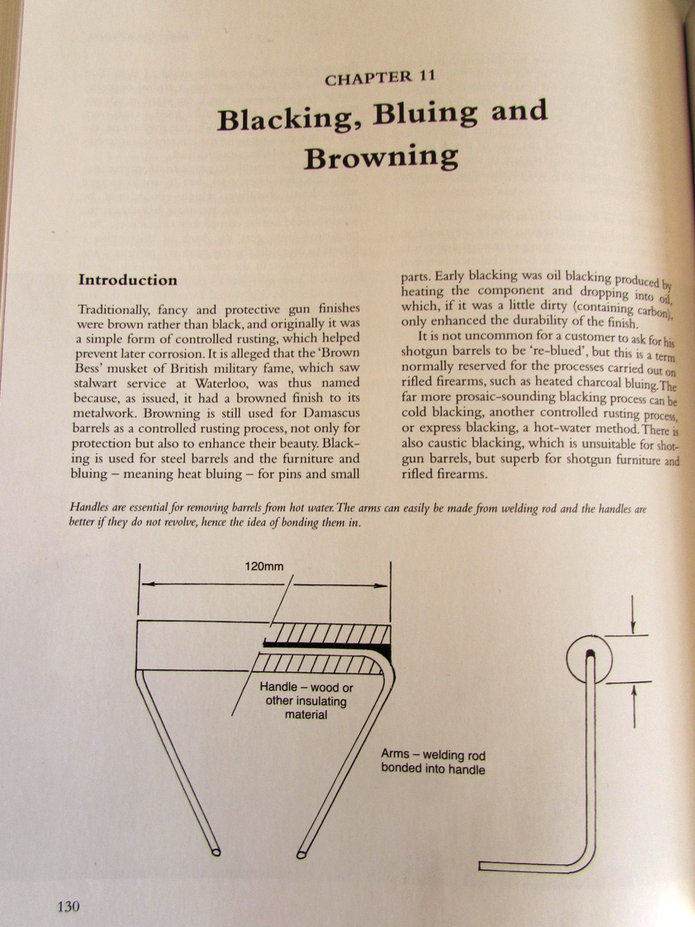

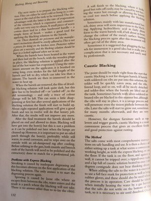

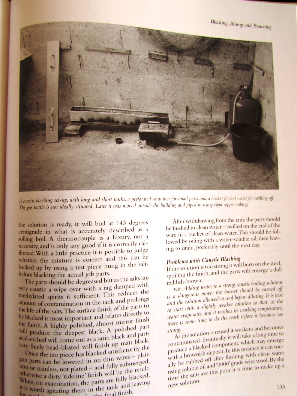

Prijatelj kupi staru sačmaricu. Na cijevi, vidljivi tragovi dugotrajnog korištenja, nekoliko "dobrih" ogrebotina, nekoliko točaka rđe, gdje gdje koji krater..... Sve u svemu, ništa neobično. Naravno, prijatelji ako ne služe za "izrabljivanje" onda ih ni ne treba, pa kolega, znajući da imam živce za takve zajebancije, bez puno ustručavanja pita bi li ja to pripremio, za bruniranje, jer mu majstor hoće oteti brdo love za pripremu. Naravno, šta će bedak, nego pristati. Ipak je izazov vratiti nečem stari sjaj, a ako može biti još sjajnije nego je ikad bilo, sreći nema kraja. Skinemo cijevi, ja nakupujem šmirgla svih mogućih gradacija i krenem. "Dildam" ja to 10 dana, svaki dan po nekoliko sati dotjeram do sjaja, kao srebrna kuglica za bor. Savršeno ispolirano, zapakiram to u krpu i vratim kolegi da to nosi na bruniranje. Čovjek to odnese "puškaru" ovaj se čudi, jer kako kaže, takva priprema rijetko se viđa. Svi sretni i zadovoljni. Postupak traje nekoliko dana i konačno treba otići po cijevi. Sav sam napet, želeći što prije vidjeti plod svog rada, a kad ono, debakl. Cijevi su pobrunirane, nisu baš crne, a sjaja uopće nema. Sve ne vjerujem i mislim da me zajebavaju, a oni svi mrtvi ozbiljni uvjeravaju me da je to normalno, jer je to hladno bruniranje i tu nema sjaja. Ne mog doći sebi, ostavio sam jaja polirajući nešto što ne može biti polirano. Koji sam ja kreten! Sta mislite, može li se hladnim bruniranjem postići tamno crna boja visokog sjaja? Ako ne, idem si propucati koljeno, a ako da..... Onda imaju svi skupa platiti janjetinu jer......
Nemam iskustva s hladnim bruniranjem. Nekad sam sebi brunirao neke komade i svi su bili vrlo crni i sjajni. Naprosto, volim sjajnu bronuru, mada kažu da boj ne bije svijetlo oružje, ali fučkaš junaka s hrđavim oružjem. Molim sve koji znaju da mi odgovore na pitanje:"Je li moguće hladnim bruniranjem postići homogenu jako tamnu i sjajnu površinu"? Možda sam blesav pa me iritiraju stvari koje ne bi trebale, jer ne radi se o mojem oružju, ili svi skupa rade bedaka od mene.....
Pozdrav svima!
Re: Hladno bruniranje
Nisam puskar da bih znao reci, ali mogu ti dati nesto od literature koju imam, pa mozes izvuci sam zakljucke.
Iz knjige:
"The art of Gunsmithing - The shotgun", autor Lewis Potter.
Za citanje klikni na sliku.
Strana 130.
Strana 132
Strana 133

strana 134
strana 135
Ocito da svaka metoda bruniranja ima prednosti i mane, kao i efekte koje se zele postici.
"Browning" u tekstu ne odnosi se na tvrtku i brand oruzja, vec na efekat boje, od smedje - "brown" za jednu od metoda.
