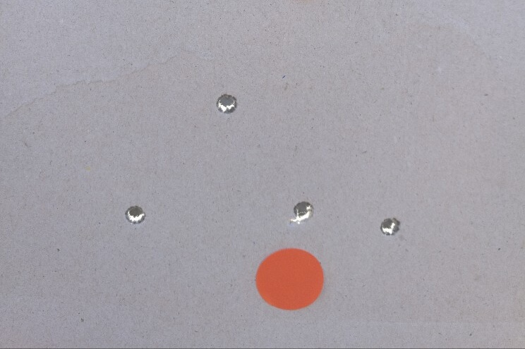

Prije svega želim da se zahvalim Lexu i Jolly za nesebične savjete i podršku, a i da podjelim svoje iskustvo sa širim masama. Nedavno sam kupio karabin mauser M18 u kalibru .308w, baze i nosači optike su Warne a optika Leupold freedom 3-9x40, sve novo. Nakon montaže kod oružara i probe na 50-60m jer su tada takvi uslovi bili i dobijanja gruope od tri metka koja se dodiruju, uputim se sutradan na strelište gdje su daljine do 100m. ispalim nekoliko grupa municije Sellier Bellot PTS 11.7 grama, PPU Grom 11 grama i Geco Express 10,7grama. Iako nemam neko iskustvo, mišljenja sam da ovaj komplet može bolje i onda kako to biva, razni"crvi" se motaju poglavi, da li je u redu sve sa nosačima, optikom, puškom, municiom, i čudim se kako kolege lovci, dobijaju konstantno grupe od 2cm kod upucavanja svojih karabina, barem takve slike postavljaju?! :)
sellier Bellot PTS bullet.jpg (24.16 KiB) Pogledano 1978 puta.
AvatarjollyAUTOR•
Neki od mogucih odgovora:
- jedna slika dobre grupe na meti, ne znaci konstantnost
- izbor slike: od desetak ili vise pokusaja, a postavi se slika najbolje grupe
- varmint puske, debele cijevi
- rucno slozena municija
- skupa, premium municija boljih proizvodjaca.
- malo srece, pa se jednom potrefi... u visegodisnjem lovackom stazu.... :A00:
- a kod internet foliranata, upucavanje na 25 ili 50 metara, kradja tudjih slika s neta, ili busenje mete olovkom, itd... :mrgreen:
vodi racuna da je 2cm na 100 m = 2/3 minute... to je .... vrlo tesko postici bilo kakvom lovackom puskom tanke cijevi. Ne uzimaj to za pravilo.

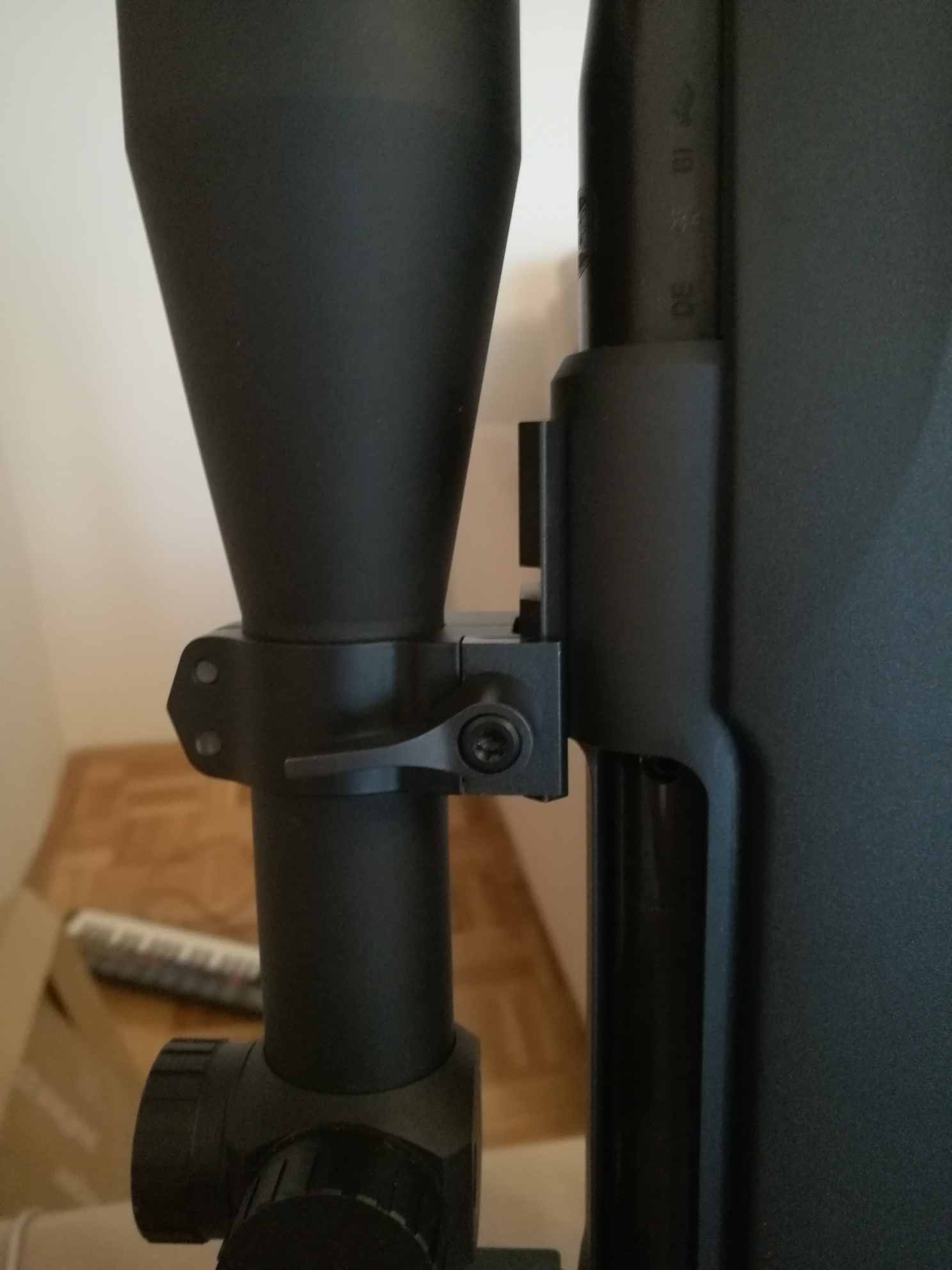

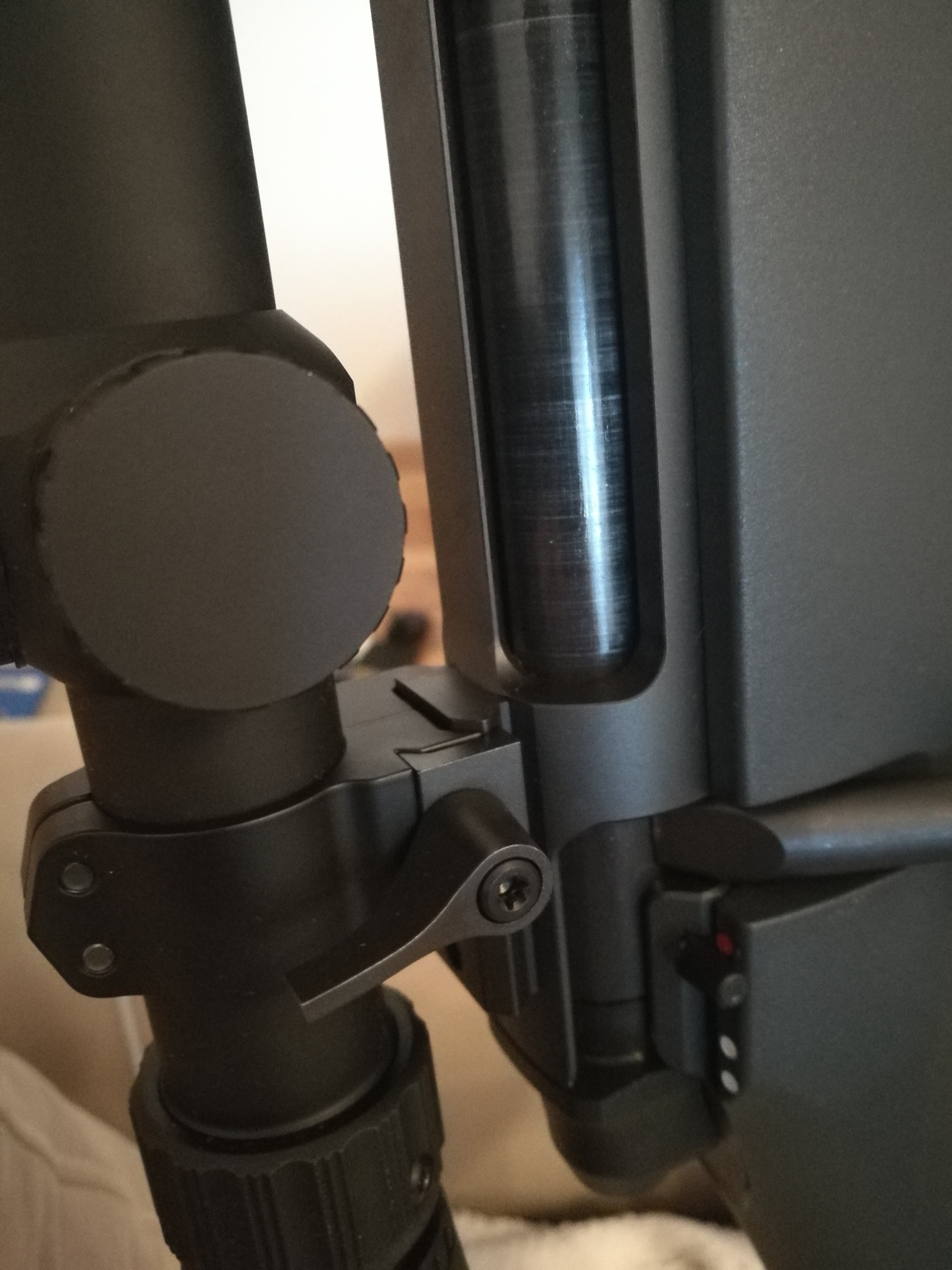

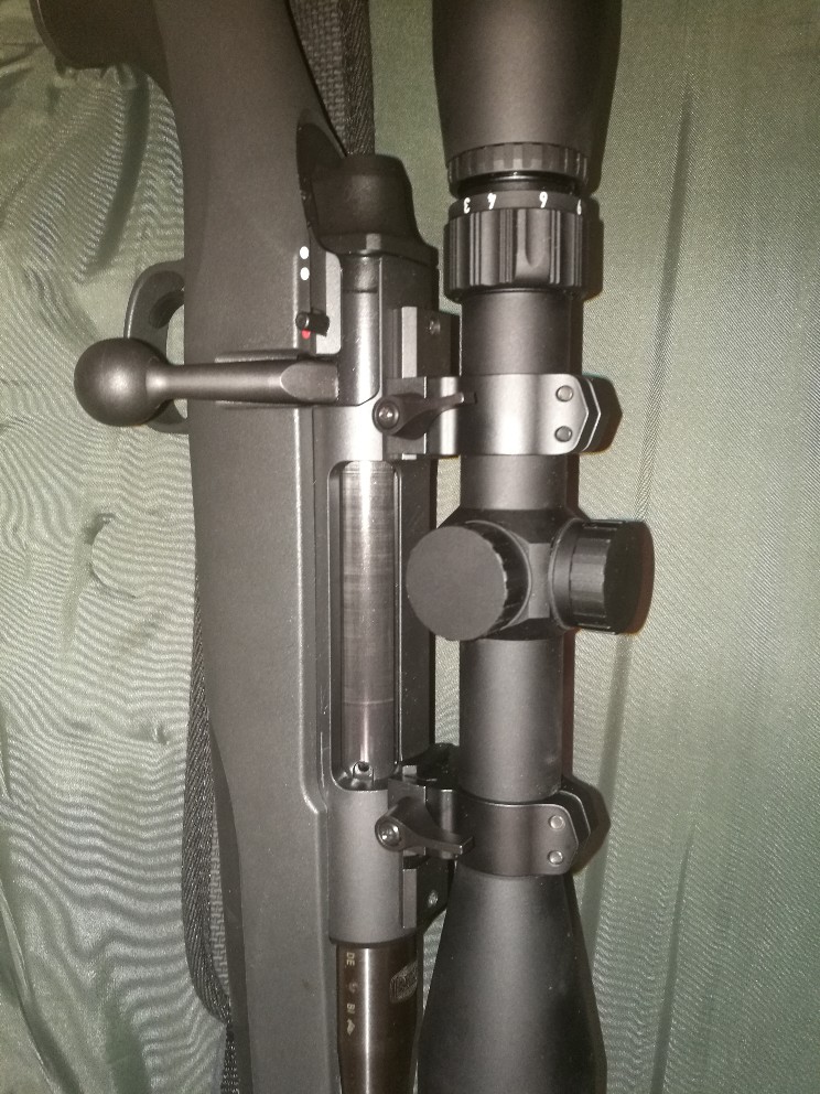

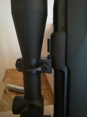

Kolega Shakal, da li ti ovaj prednji prsten samo djelomično sjedi na Picatinny bazi ili je baza cijelom dužinom, pa se ne vidi zbog kuta fotografiranja?
Ako je samo djelomično, a nadam se da nije, to mi se nikako ne sviđa. Ako baš optika mora biti toliko pomaknuta unazad, možda si trebao ići na varijantu šine od jednog komada.
Sshakal_pb•
Kolega prsten sjedi cijelom sirinom na bazi, kada sam uzimao montazu, nisam mogao da nadjem kvalitetnu sinu kod nas. Evo bolje se vidi na slici a ova druga slika je sa video instrukcije kako se postavljaju warne baze.
SSpinnaker•
i meni se je činilo na prvu da prsteni "vise".
Gdje ideš na streljanu? jesi li dao nekom drugom da proba puknuti 3 metka iz tvoje puške?
IIggy•
Iskontroliraj ti da se šta ne mrda. Najprije to. Montaža je ok, nema tu šta. Još eventualno odvoji sve od kundaka pa malo brusni ako treba, da je cijev slobodna. Onda pripazi kako i na šta naslanjaš pušku dok pucaš. Puška je nova, ispucaj 50-ak metaka pa je očisti. Onda probaj opet grupe po tri metka različitih proizvođača, trefiti će nešto da joj baš odgovara.
Sshakal_pb•
Odvojio bih al ne znam na koliku silu poslije zategnuti vijke akcije?!
