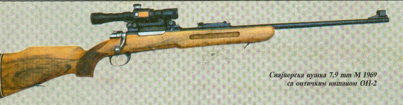

Re: Snajperski (ljubičasti) metak 7,9
bila je snajperska puska m69, ali nije zazivjela u velikom broju primjeraka.
vrlo brzo nakon nje, dosla je m 76.
Marginalno citajuci tekstove o ovoj tematici, mislim da moderna snajperska doktrina tad jos nije zazivjela.
U istom periodu snajperska doktrina nije postojala niti u US army.
Prve postavke modernog snajperizma je tek postavila skola Calosa Hatcocka u Vietnamu, znaci u tom nekom periodu.
Zelim reci time, da je malo ko razvijao u to doba pravu snajpersku specijaliziranu pusku, nego se modificiralo postojece repetirke iz skladista ili serijske proizvodnje.
U bivsoj Jugi, odmah nakon rata, bila je kratkorocna opskrba ruskih mosin - nagant sa ruskom PU optikom.
Zatim je slijedila montaza na pocetku ruskih PU optika na preciznije prmijerke raznih varijanti od m48, a ubrzo nakon tog zapocela proizvodnja prvih optika za te m48, koje su dobile oznaku m48/52.
48 je bila oznaka puske, a m52 oznaka optike poduzeca TOS (tovarna optickih sredstev, Slovenia), jer u tom trenu tvornica Zrak jos nije pocela proizvodnju
Nakon tog ide proizvodnja m 69, u manjem broju. (na bazi mauser sistema). Projekt zapoceo 1970.
Mauser sistem znaci, originalne dimenzije pravog mauser zatvaraca na m69 koji je nesto duzi od skracenog zatvaraca na Yugo m48.
Kod puske m 69, bile su jos izmjene na leptir kocnici radi dodavanja optike, i neke sitinije izmjene na spremniku.
Predvidjena optika za nju je bila je konacno - Zrak ON2 m 69.
Dok je zrak dobio ugovor za optike za ovu pusku, PPU je dobio ugovor za municiju za ovu pusku. (znaci u skladu teme, ipak je muncija bila specijalizirana)
Ovo su sazeti podaci iz knjige Branka Bogdanovica Jugoslavenski Mauser.
(ono sta ja stalno pricam, treba citati lektiru :mrgreen: )
A nakon tog (nekoliko godina iza) u novom vojnom natjecaju, izabrana m76. Koji bi po meni u danasnjem standardu zapravo bila DMR - designated marksmen rifle, ne i prava snajperska.
Jedan od uvjeta koje je postavila vosjka bila je preciznost m 76 da bude do 2 moa, pa tu se vjerojatno i vrti kod boljih primjeraka.
Tako da ja osobno oko m76 i nisam bas odusevljen, ali m69 bila bi mi jako zanimljiva za isporbati... :mrgreen: Ali vrlo je rijetka, uzivo je nisam nikad vidio.
