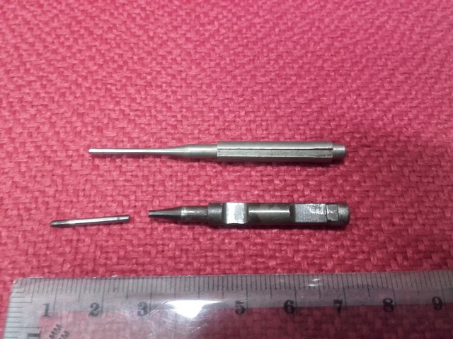

Zbog vibracije; većina novijih pištolja ima učvrščivać udarne igle (osovinu) i kada škljocaš na prazno (bez pufera ili sl.) udarna iglu ''putuje'' nekih 2mm dok ne udari u svoj učvrščivać (npr. čz m-75b), tu nastaju vibracije i može doći do loma igle. Ud.igle koje nemaju osovinski učvrščivać teže pucaju. Primjer na slici su igle od Češke zbrojovke M-75 i 75B (puknuta).
Da igla.putuje duže, probila bi kapislu i došlo bi do explozije,...
