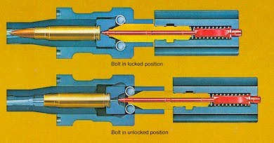

AvatarDarko11•
Jednostavna naprava.Dva rolera upadaju u utore u cijevi iza lezista i brave cijev.Nakon opaljenja sila metka potiskuje zatvarac nazad ,valjci se uvlace u zatvarac i odbravljivaju cijev ali odbravljivanje usporavaju do sigurnog nivoa,tj zrno uvijek prije izadje iz cijevi nego sto se valjci uvuku u zatvarac i oslobode ga
Sustav je pozdan ako se ne mjenja laboracija streljiva ali zahtjeva uniformirano i kvalitetno izradjeno streljivo inace dolazi do zaglavljenja.

AvatarDarko11•
Da,tako je kod MG 42 i M53, trzaj cijevi ali roleri brave,sustav sa valjcima i sa fiksnom cijevi je npr kod HK G3 gdje isto roleri brave ali nema kretanja cijevi.

AvatarDarko11•
Lex ,zivis u zabludi :D .Cijev se mice skupa sa zatvaracem kod M53 i MG 42,kratko,kratki trzaj cijevi.
Trzaj je vrlo kratak,pomjeranje cijevi nazad oko 1 cm.
Finu animaciju mozes vidjeti od 0:41 u ovom videu https://www.youtube.com/watch?v=jHzLfkT2Bjo
