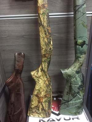

Radio je Bruner iz Splita, što sam vidio dobro je ispalo. Ne znam kako se zove ona metoda šaranja s potapanjem u nekakvu tekućinu?? Uglavnom, jedan kolega donio u nedjelju tako odrađenu M48. Drveni kundak i opet je dobro ispalo. Zaštićeno fino, ali mi nekako nakaradno. Sva puška u realtree uzorku. Možda samo kundak...

Hidrografika, mislim da to sad Kavur ima u ponudi.

To je to, hidrografika. U međuvremenu sam našao kako se radi. Ugrubo, folija sa uzorkom se potopi u vodu i pošprica nekakvim aktivatorom koji je valjda otapa. Voda to sve drži na okupu, a željeni predmet se pretkodno uroni u vodu i na taj način prenese uzorak.
