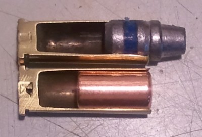

Ako je punjenje za SWC približno onom za WC, a trebalo bi biti barem 20-25% jače, mislim da je to uzrok ''nepreciznosti'' ili je barut spor za zrna SWC.gutenberg wrote: Kugla WC 148 grs, sa određenim barutom i određenom dozom.
Pogoci super, ujednačeni.
Kugla SWC 155 grs, sa odgovarajućim punjenjem (približno onom gore).
Ima ih na sve strane u meti?????
Jedno sam odmah eliminirao - cijev stara preko 20 godina, a sada nova cijev, pa je ipak manje rasturanje....
da čujem mišljenja.....
Fale još podaci koji je promjer zrna kod SWC i WC i da li su iste tvrdoće zrna

Nekako mi logika nalaže da otpišem SWC,
jer, već u startu (slika)
WC prekrasno leži (to nisam ja slikao) iako će u cijevi dobiti pravu formu i putanju....
Svejedno. Takvu zadanu putanju će zadržati i kroz cijev.
Naravno, ono što je napisao Istra champion itekako stoji.
SWC zahtijeva jače punjenje, valjda baš zbog svoje startne pozicije, da pređe "kritičnu" putanju iz čahure do cijevi....

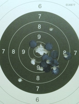

evo mete sa prosječnim kuglama
nije za pohvalu, zbog "izviđača".... neke sedmice i osmice (što je znak pauze i neredovitosti treninga),
pa svejedno, vesele me "sedmorica u jednoj rupi" od ukupno 15 metaka.... (meta je krpana iz uštede, pa može izazvati sumnju)
Uglavnom, želim reći da je onaj najvažniji faktor ipak strelac.
