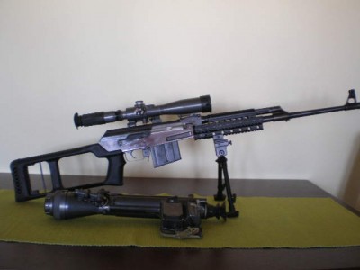

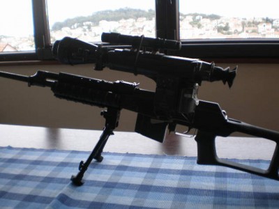

Ja mislim da je puska fora i da je dobra za ono za sto je zamisljenja, znaci za ranjavanje neprijatelja do xx metara....a svaka druga primjena po meni nema bas smisa..Nije konkurentna za takmicenja za za lov je teska, konstruktor bi vec takvu modifikaciju predvidio da ima smisla i potrebe.
Ddive37•
moja nije teška... 8-)
Avatarlex-lutor•
Hahahahahahahhahah...Dobraaaaaaaaaaa...
Znaci tvoja je od Titana i Kevlara i Karbona....sve ovo na slici nema ni 8 Kg.....
SSpinnaker•
šta uradi od tako lijepe puške čovek božji
Ddive37•
Slažem se s lexom,puška nema baš neke svrhe,za lov,za takmičenja nije,osim jeftine cijene pri kupnji polovne i mogućnosti trošenja jeftinog vojnog streljiva,a za šta je opet bolja m48,dobio sam je za ništa pa se malo igram s njom,sad o ukusima se ne raspravlja,meni izgleda bolje ovako od originala,već sam stavljao slike ali..
Avatarlex-lutor•
Glupo je sada ovo sto cu napisati, vjerovatno i neshvatljivo vecini....Meni osobno M76 nije nista posebno ali je zelim imati u ormaru cisto iz nekog zadovoljstva. Kada naletim na neku u dobrom stanju pokusat cu je ZAROBITI za sebe ....
JJames•
