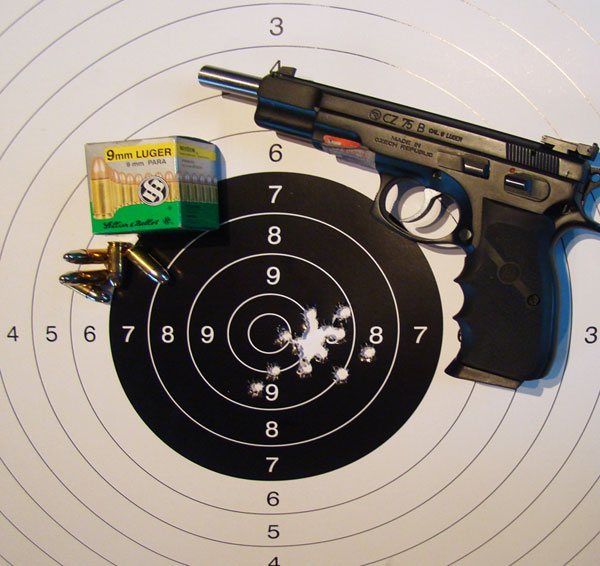

Ova grupa na slici bi ti bila oko 7-8 cm sa prerađenom, tj. ugrađenom drugom cijevi od 6''. Grupa je ''velika'', bez obzira na 6'' cijev, razlog je kratka nišanska linija.

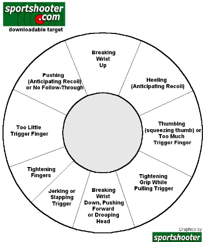

1. Po meni, pogoci u lijevo dolje - mogu biti greska okidanja - ako si desnjak. Prvo to provjeri prije nego korigiras straznji nisan. Mozes probati sa resta da vidis kako nosi, makar i sa nekakvohg jastucica da budes siguran kako nosi. Premda ako vuce dole lijevo - gotovo sam siguran da je greska okidanja. Po meni - sto je okidac tvrdji, ta greska ce biti veca sve dok ne ulovis malo prakse - a sam kazes da pistolj nije preradjen. (probaj doma za probu sa praznim pistoljem uhvatiti lagano pistolj, i malo jace potegnuti okidac, grubo - dry fire, sa puferom, na double action i vidjet ces da cijev trzne dole lijevo, ako si desnjak i pucas desnom rukom, pa obrati paznju)fuckdea wrote:čak sam skužio da pogoci idu lijevo od centra,,dolje lijevo..7,8.. čak ne znam kako to doraditi...dal pomaknuti nišan stražnji lijevo ili desno...
2. Ako je zaista tako da treba korigirati zadnji nisan - onda je pravilo da se zadnji nisan pomice u smjeru u kujem zelis da ti se pomakne tocka poodtka (POI - point of impact).
Dakle ako ti nosi dole lijevo - zadnji nisan pomaknes desno - i tocka pogodaka pomice se desno.
Pomaknes zadnji nisan malo gore, i tocka pogorka pomice se gore. S tim da ako nemas mikrometarski ciljnik - onda pomicanje gore-dole nije bas izvedivo, ali mozes barem nastelatilijevo- desno.
NE.fuckdea wrote: i teoretski ako netko pogodi recimo 10,10,10,10,10,8,9,7,8,9 ili 10,10,10,10,10,10,10,9,8,7 on po svim zakonimaa teorije može pogoditi i svih 10x10...i imati 100/100.... ZAR NE?
