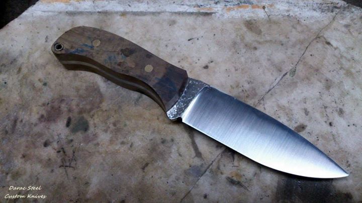

Noz radjen po narudzbi za clana ovog foruma...
Radio sam ga prema njegovim zahtjevima....
MATHEUS
Celik - AISI 1075 - carbon
5 mm debel
Ostrica - 12 cm
Ukupno - 22 cm
Full tang konstrukcija drske
Orahovo drvo i mesing pinsi...
Full flat grind sa saten finisem...

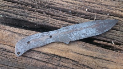

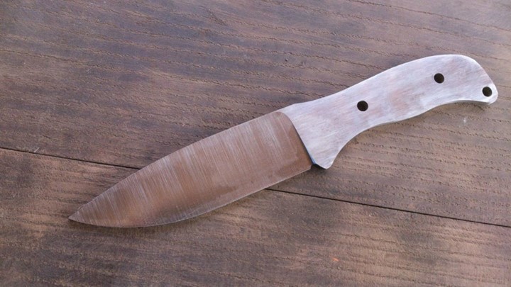

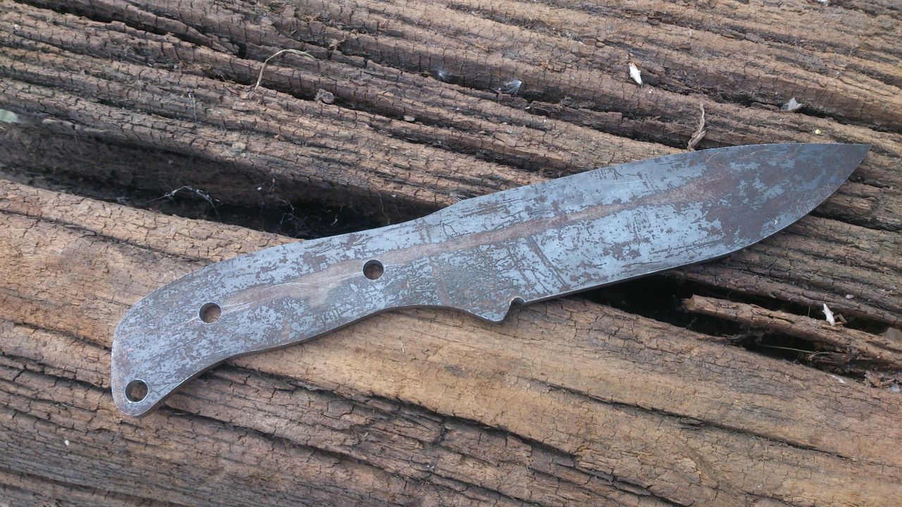

Odrezan i pobrusen po konturama, probusene rupe...

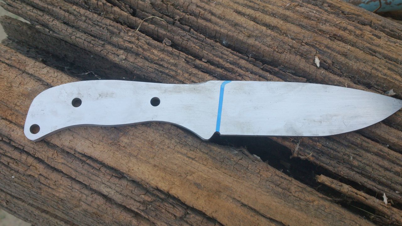

Bocno popeglan i spreman za grind...

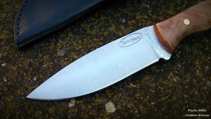

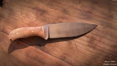

I izgrindan i spreman za TO

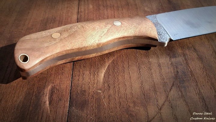

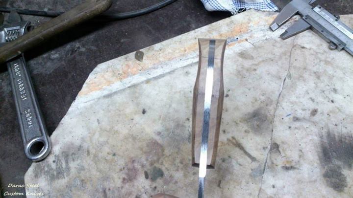

pa onda fali puno slika sa medjukoracima.....ovdje je vec zalijepljena drska i pobrusena u konture.

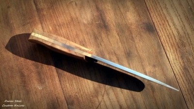

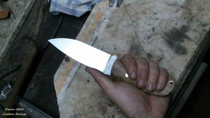

A onda meni omiljen dio na izradi drske. od obicnog bloka nastaje udobna i anatomski oblikovana drska....
provjera....

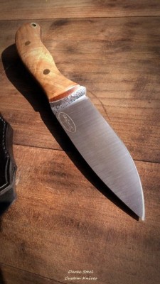

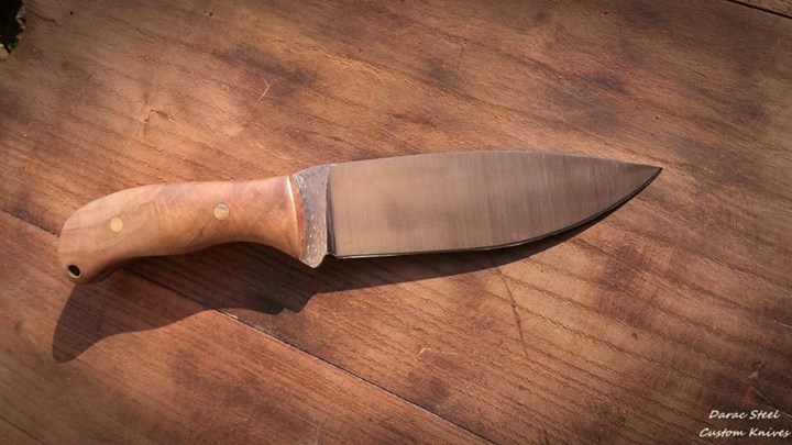

I onda to nakon nekog vremnea ovako izgleda
Inace, covjek je izricito htio samo drvo i vosak, bez uljenja, kaze da mu se vise svidja svjetlija drska

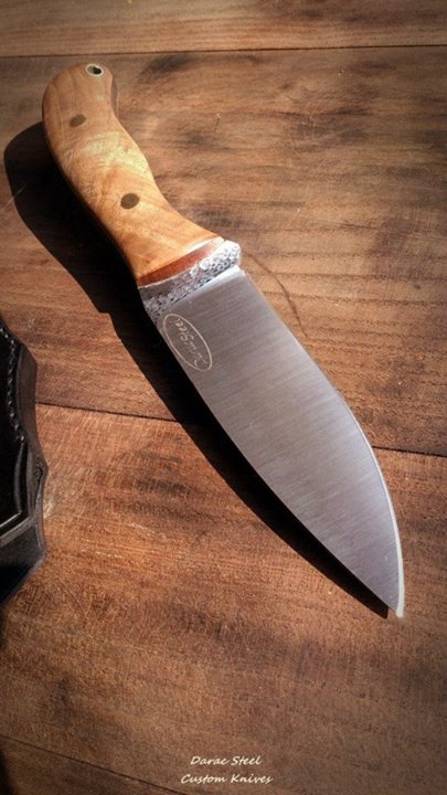

Detalj ostrice

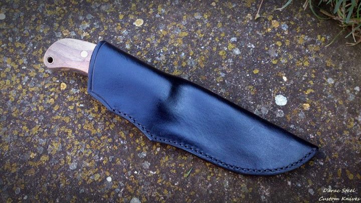

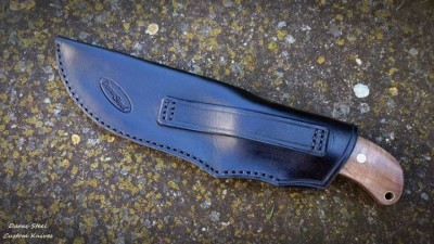

Futrola takodjer bojana u crno po njegovim zeljama....
