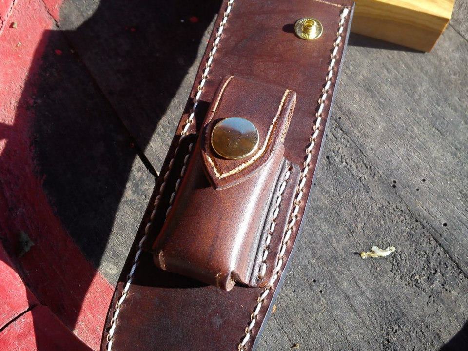

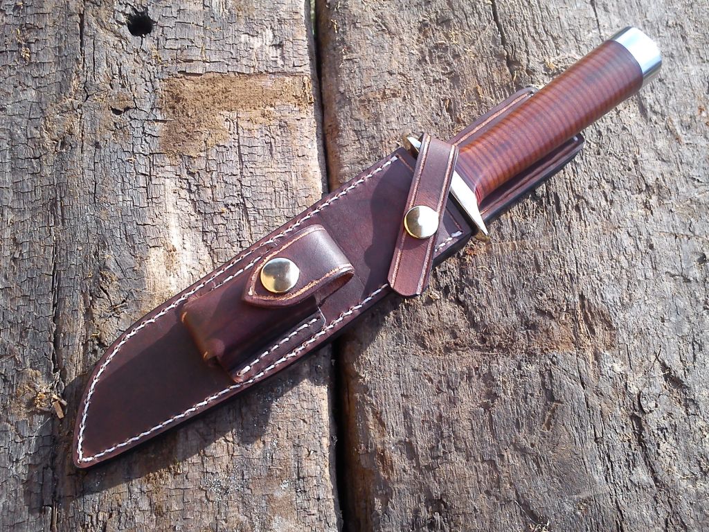

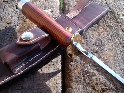

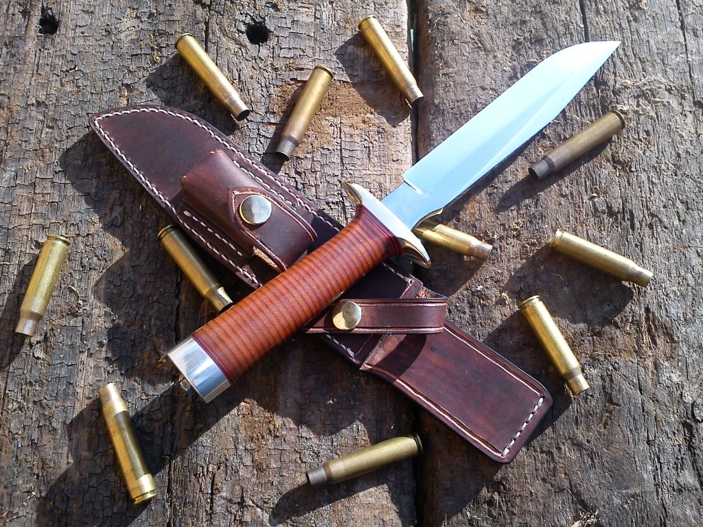

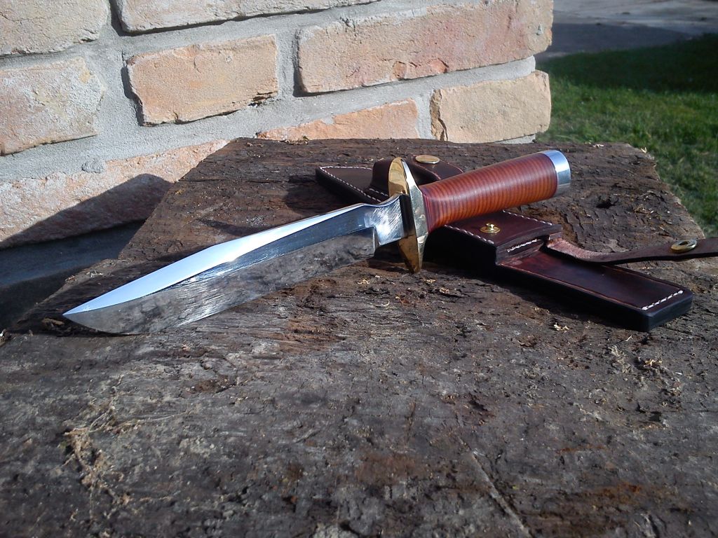

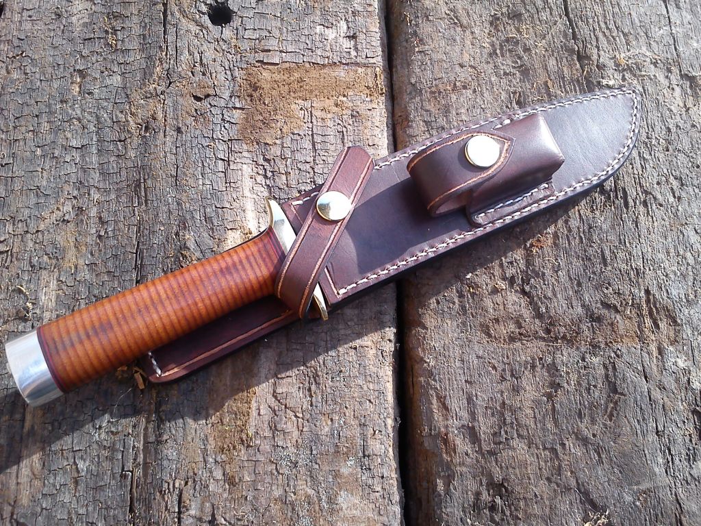

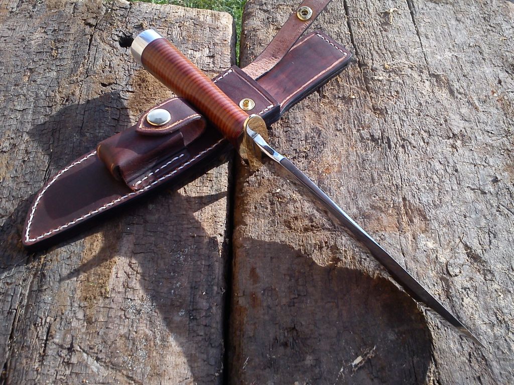

Evo jedan svjezi rad, jucer zavrsen.
Slikan je nazalost (ili na srecu prekjucer) prije ostrenja i graviranja.
Trenutno je vani salauka, spojilo se nebo sa zemljom tako da je nemoguce napraviti upotrebljive fotke....
No potrudit cu se da dobijete i svjeze na uvid...
Novi noz, radjen po narudzbi za kolekcionara iz Pule.
Inace to je Randall-ov slavni noz, dizajniran davne 1942. u jeku WW2.
Od tada pa do danas proslavio se u bitkama koje u vodili Amerikanci....
Celik - AISI 1075
Ukupna duzina noza - 30 cm
Duzina ostrice - 17,5 cm (7" odavdje i 7-ica u naslovu....)
Debljina ostrice - 6,5 mm
Mesing prednji stitnik, a aluminijski zadnji. (zbog balansa !)
Drska od koznih prstenova.

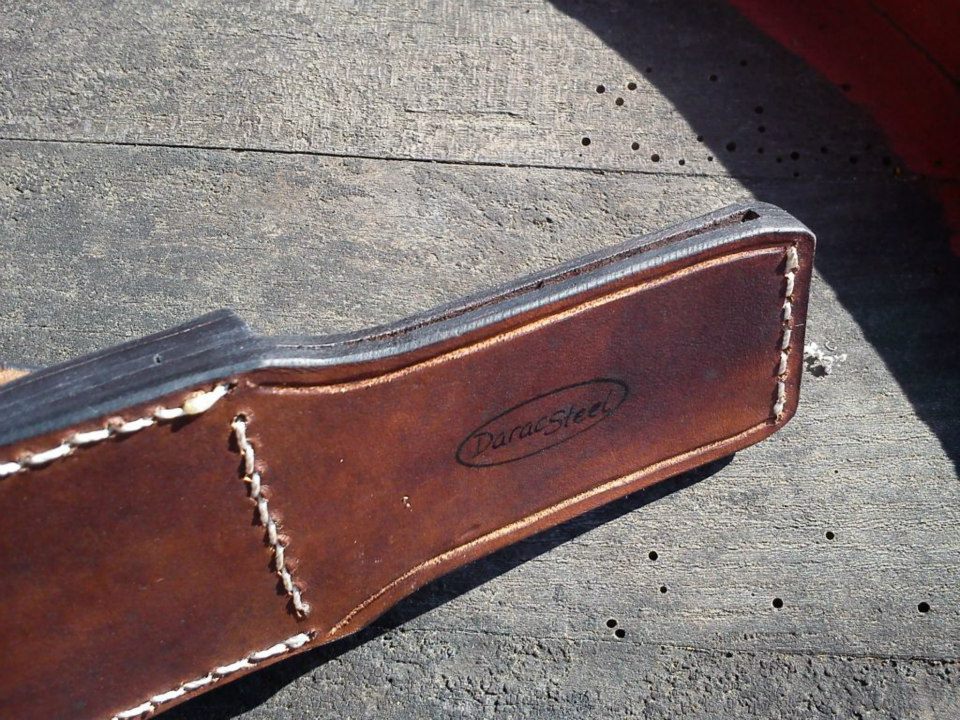

Futrola od biljnostavljene govedje koze, bojana smedje/crno, rucno sivana.....
Covjek je htio da mu napravim sto vjerniju repliku Randallovog noza.
Jedino sto nisam htio replicirati su njihovi karakteristicni spaceri u nacionalnim bojama....
Evo kako je ispalo.
Clip je takodjer naostren !
:A14:
Nadam se da Vam se svidja !
Komentari i kritike dobrodosle ! :A27:

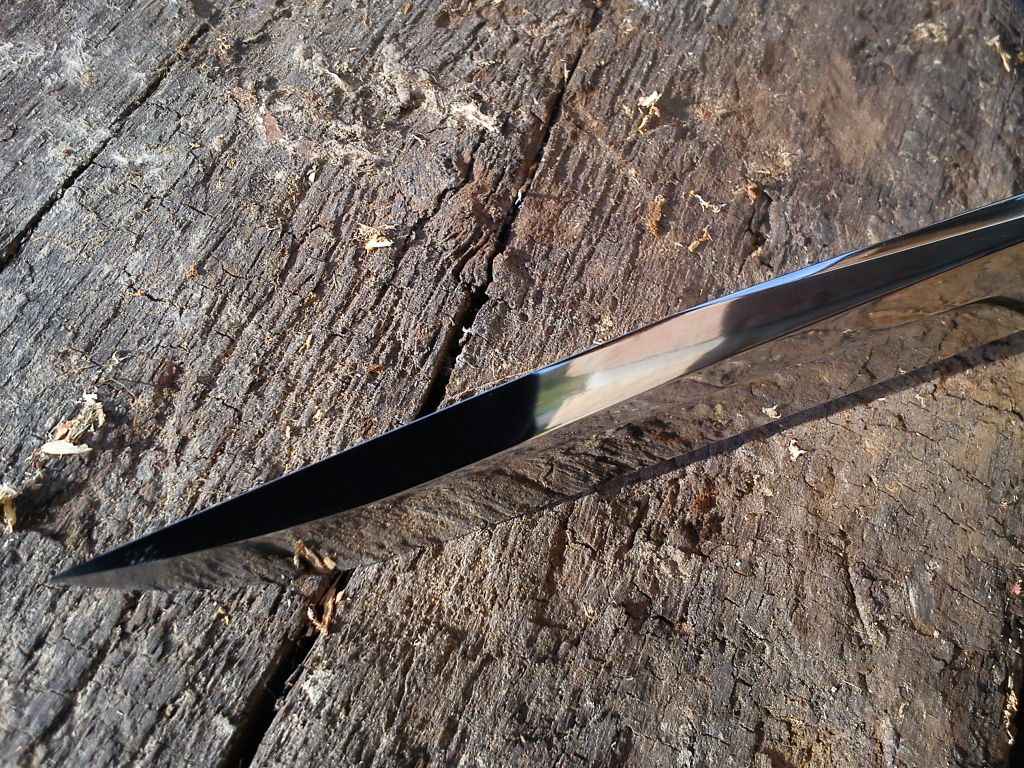

DA li je povrsina ostrice samo polirana do visokog sjaja ili ima jos neki sloj zastite po sebi, noz je remekdjelo pa ga je steta tretirati kao radni ali me zanima koliko bi drzao ostrinu u nekim normalnim radnim uvijetima, suma, meso, drvo ?
Re: DaracSteel - APFK 1-7
Hvala !
Ostrica je polirana do visokog sjaja.
Nema se tu vise sta stititi.
Eventualno se premaze sa malo balistola ako duze stoji i to je to.
Visoko polirane ostrice daju vecu otpornost na koroziju ugljicnim celicima, od recimo saten ili mat finisa.....
Posto je noz napravljen od ugljicnog celika, po defaultu mora dobro drzati ostrinu, lako se ostriti, biti zilav da ne puca....
Svaki noz koji napravim, prije isporuke krajnjem korisniku testiram.
Testiram kako je naostren, kako drzi ostrinu i kakva mu je zilavost.
Iako je ovaj "vojnickijeg" izgleda moze se koristiti i za kampiranje i ostalo, zasto ne ?
Jamcim da svaki noz koji napravim mora izdurati vjecnost ako se normalno koristi.
Znaci bez americkih fora tipa stemanja zidova, zabijanja u zid, udaranja po zeljezu, batoniranja i slicnih ludosti.
Malo se raspisah ali eto... :A25:
Noz je alat namjenjen za rezanje stvari meksih od njega samoga, nije ni asov ni lopata ni sjekira niti bumerang....

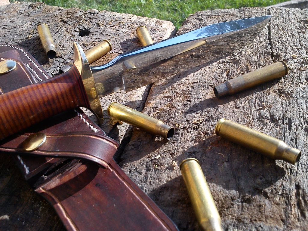

ovo mi je vjerojatno jedan od tvojih najboljih uradaka barem sto se mene tice =) sto dizajnom sto kvalitetom izrade =)
jedino je malo neobicna kombinacija mesinga i aluminija u drski...
daj molim te napisi dimenzije, cijeli, ostrica, rucka... na nekim slikama mi se rucka cini ogromna (predugacka) a na nekima ne, mislim da je to do kuta slikanja ali nemogu steci dojam duzine nikako...

Mike, dimenzije ostrice su 175 mm duzina, sirina oko 28 mm nisam siguran I debljina 6.5 mm.
Drska je par mm manja od 12 cm, ne sjecam se tocno....
Aluminij ide iza zbog balansa, balans mu je na liniji spoja prednjeg guarda I ostrice.
da je iza mesing izgledao bi ljepse ali bi se I balans prebacio na drsku.....
ccovjek je tako htio I tu ja nemogu nista

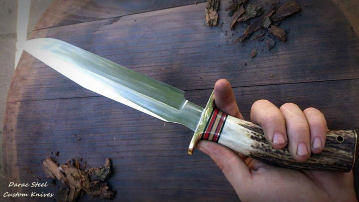

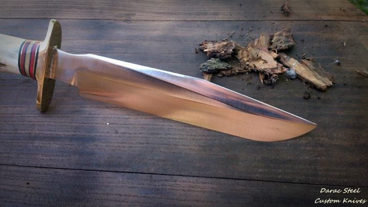

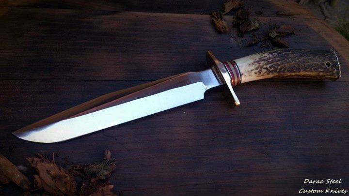

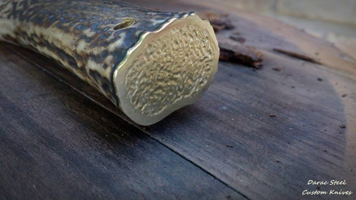

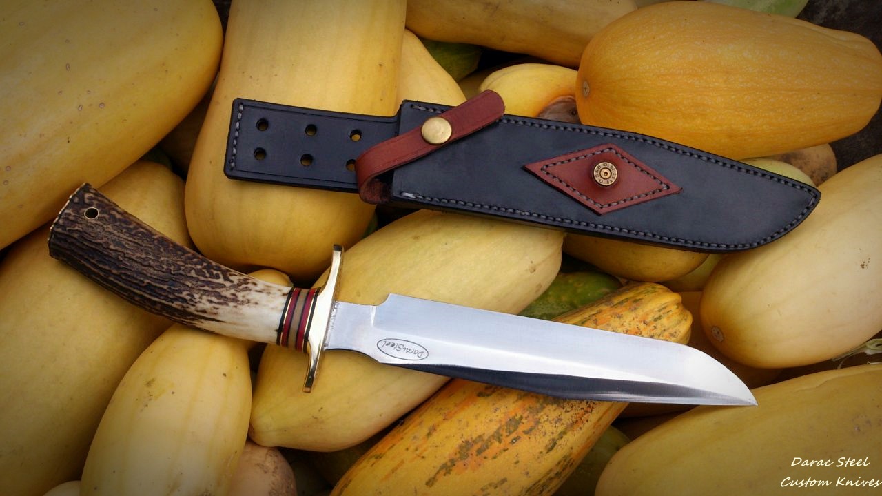

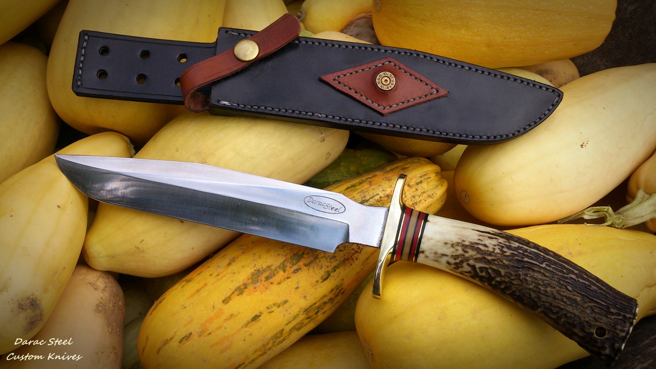

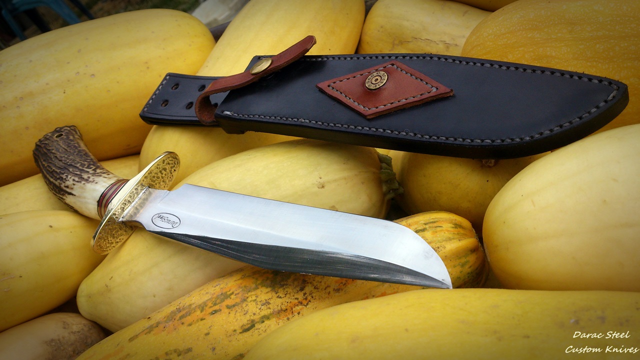

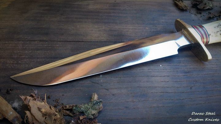

Jos jedan primjerak u ovome modelu...
Ciljao sam neki vintage look, elegantno-divljacki stil.
Upeglana WW2 ostrica u nekom kaubojskom stilu :A26:
Ovaj se razlikuje od prethodnika u 1" duzoj ostrici, ostalo je manje vise isto...
Specifikacije:
Dimenzije ostrice - 205 mm x 5 mm
Ukupna duzina - 340mm
Celik - AISI 1075 -ugljicni celik
Finis - saten
Drska - jelenski rog i spaceri
Stitnik - mesing

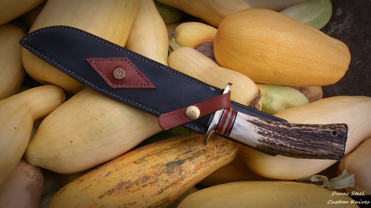

Ovih dana bit ce i futrola gotova.
Noz jos treba izgravirati i naostriti....
Samo fale mamuze gore lijevo i Cohiba u pepeljari dolje desno :A03:

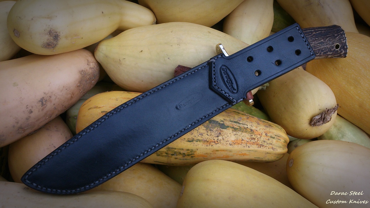

I ova bebica je dobila gravuru, ostrinu i novu futrolicu....
