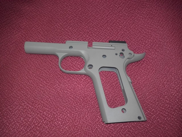

Koliko ja vidim donja slika ima tri boje:
1. Navlaka - varijacija crne
2. Frame - zelenkasto siva
3. Rucka - pjescano siva
E sada ...pomozi rastumaciti..... i daj malo slika u MACRO modu da vidim kako ti izgleda na prelazima izmejdu H i V povrsina te kanalima ?
Inace , odlican rad, svidja mi se....
Avataristra championAUTOR•
Slikati više ne mogu jer pištolji više nisu kod mene.
1.navlaka je crna sjajna (aparat-slab+sjena)
2.točno; Mil Spec Gray O.D. je GUN KOTE premaz, napravljen da simulira tonalitet sivo-zelene boje od parkerizacije na puškama Garand u II svjetskom ratu.
3.ručka; napravljeno kod majstora V.V. kod Karlovca, nije farbana, rađena od oraha, trenutno na doradi kod majstora Lugera.

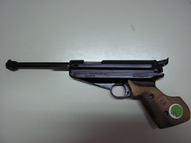

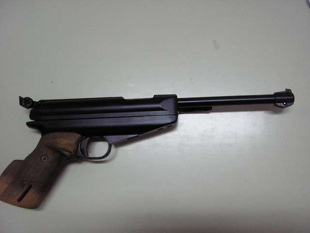

VII. zračni pištolj Feinwerkbau LP-65, u GK ''Flat Black''.
Prvi puta i rad sa ''legurom''. Sve isto u radu jedino slabiji pritisak prilikom pjeskarenja.
LP-65
LP-65
LP-65
LP-65

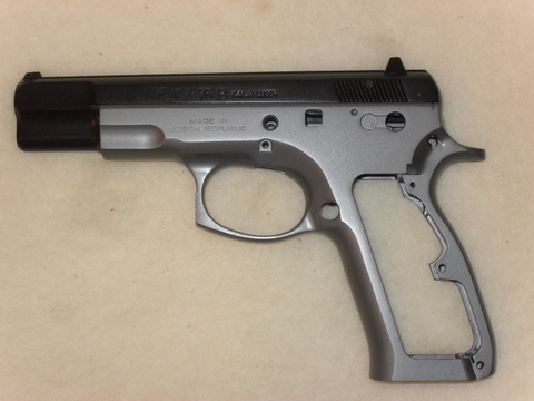

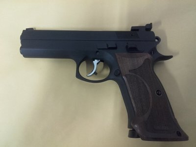

VIII, čeza 75B u ''titanium'' i ''flat black''. Došle su nove boje :A02: olive drab green i gun metal blue :idea:

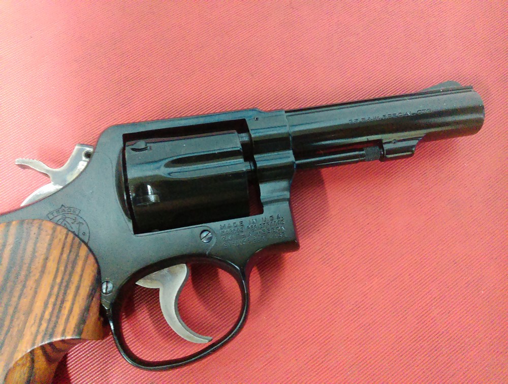

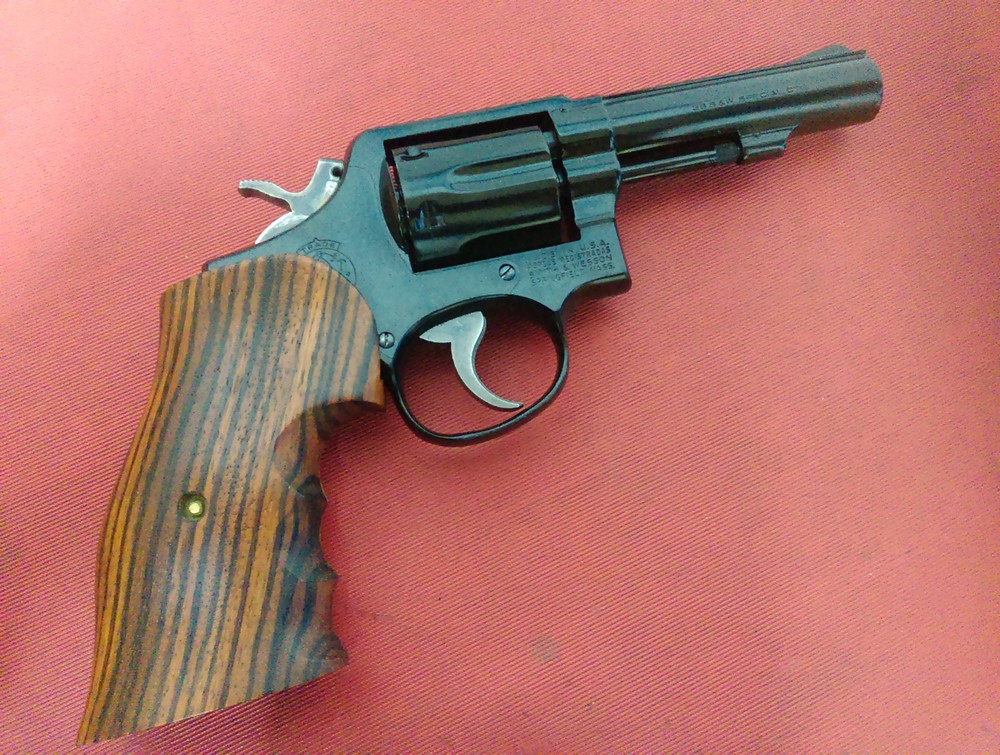

IX(2016), S&W 10 u ''flat black'', u nabavci je nova, osma boja- BRUSHED STAINLESS!

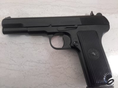

X; čeza 75B u ''titanium'' i ''flat black''

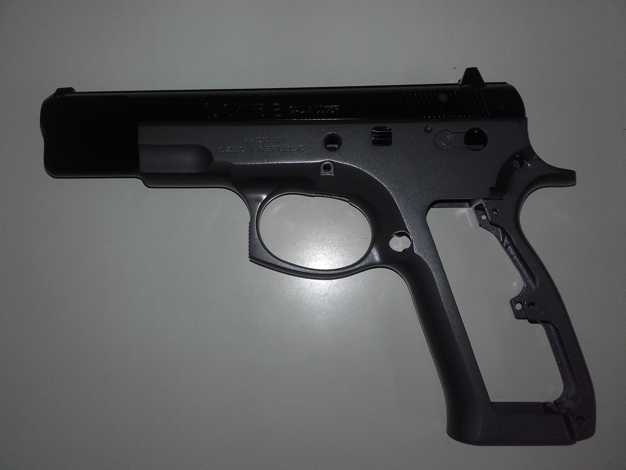

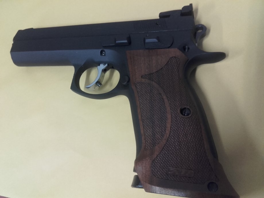

XII; CZ M-57 u satin black :arrow: po prvi put farbano sa membranskim kompresorom; rad s istim je puno bolji nego sa klipnim kompresorom, bez obzira što klipni ima ugrađen regulator pritiska zraka sa filterom za zrak i kondezatorom vlage i mini sakupljač vlage na ulaz u zračni kist.

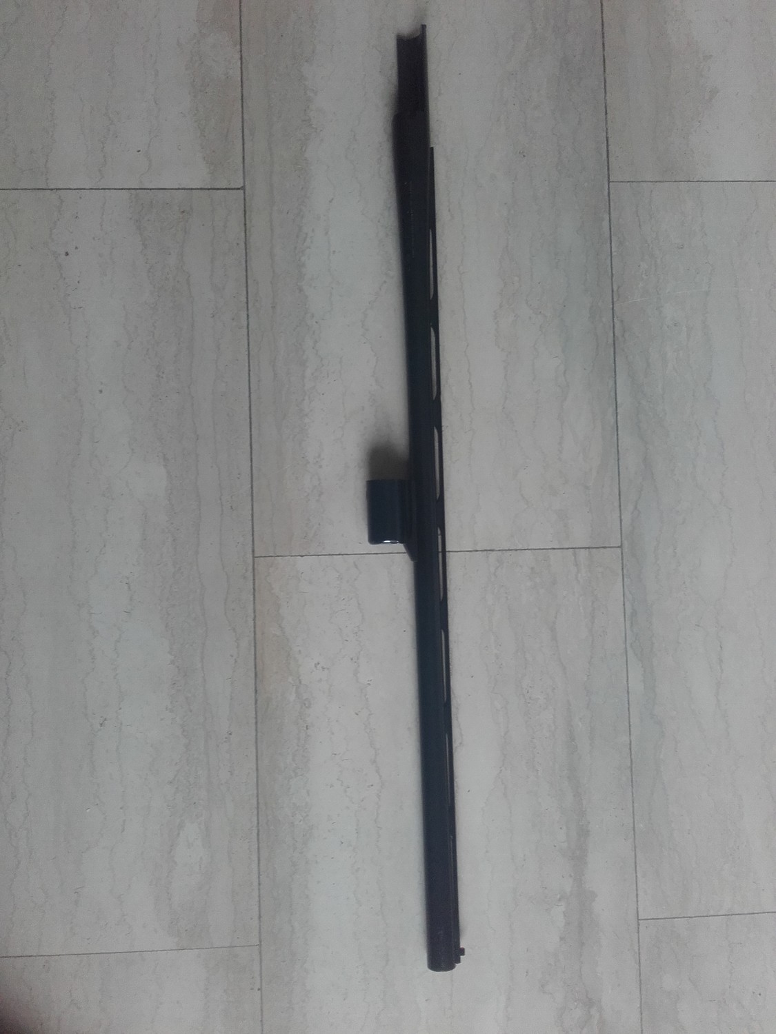

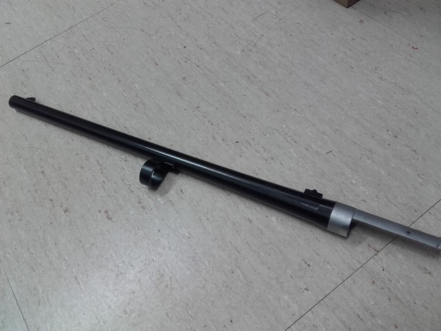

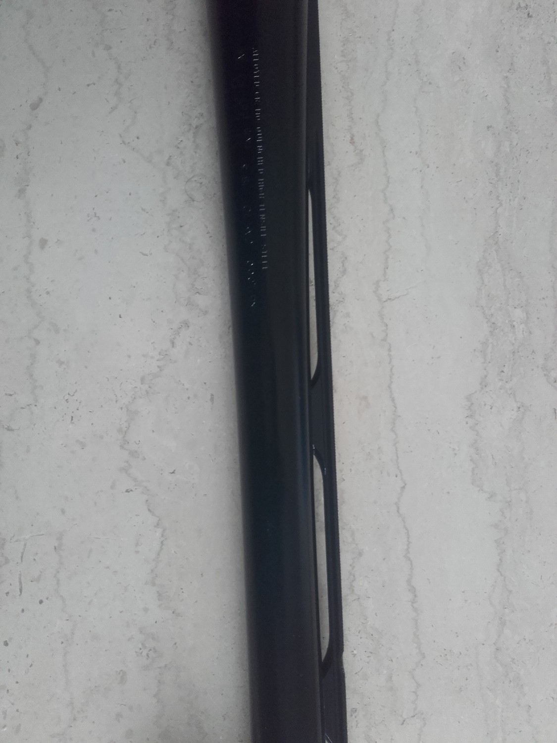

XVII; cijev Benelli M1 u gun metal blue.
