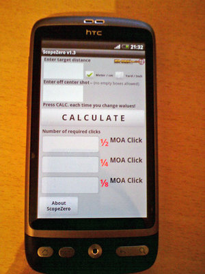

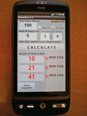

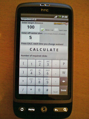

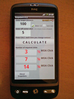

Aplikacija za smartphone
za korisnike ANDROID platforme, u suradnji sa kolegom razrađujem aplikaciju za pomoć pri "upucavanju" optika
ima mogucnost rada metricki i imperijalni, dakle ili metar/centimetar ili yard/inch (inch se moze upisati u razlomcima 3/4 ili 5/8 itd.)
(ideja od Accuscope i Mildot Master analognih kalkulatora)
aplikacija za sada daje rezultate (odjednom) za optike sa 1/2, 1/4 i 1/8 MOA klikovima.
Jos je u fazi ustimavanja (dizajnerski) pa ce mozda biti besplatno dostupna za sire mase uskoro (vjerojatno preko android marketa, radi lakseg updatea) ako ima zainteresiranih.
Kritike i sugestije su dobrodosle da se stigne napraviti ili prepraviti dok je jos u fazi razvoja prije pustanja u javnost =)
P.S. vidim da je "value" krivo napisano sa "W"
