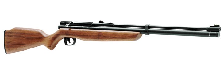

Šta se zna o ovoj pušci? Dali smije biti napunjena i koliko dugo, vremenski mislim, kao što puška sa oprugom ne! Kako se može podesiti slia okidanja jer je okidač jako krut? Koje dijabole joj odgovaraju, crosman premjer ultra magnum ili nesto drugo? Na koju daljinu ju upucati naravno sa optikom 20m,30m 40m.?
022 komentara2,4k pregleda
DDeckardcain•
Zna se o ovoj pušci dosta toga :D al evo ja ću po pitanjima redom, pošto sam imao i u 5,5, a sad je imam u 4,5... Puška iznimno lagana i precizna, to kao prvo...napunjena ti je najbolje da stoji malo preko pola, ako je skroz puna ili skroz prazna o ringovi se oće iskidat, popustit ili zgužvat, šta će ti se i inače desit nakon nekog vremena, mana je to crosmanovih pcp jki ali zanemariva u odnosu na to što puška pruža jer se daju relativno lako zamijenit, ja nisam imao stim problema dosad, vremenski nema, tako ju napuniš i tako stoji do idućeg pucanja :D ...Sila okidanja vrlo teško podesiva, vidio sam po stranim forumima da ekipa nešto rastavlja okidač, pa mijenjaju neke opruge, nešto poliraju, ja se u to ne upuštam, nisam stručan, navikao sam na ovakvog kakav je i to je to.... :A25: Diabola se daleko najbolja pokazala CPUM, i ništa joj bolje ne treba :A25: A upucat ćeš je na onoliko koliko ti je gušt i koliko ti treba, moja je na 40 metara i super, jer 4,5 ima manji pad, pa pokriva dosta toga ovako....Eto toliko od mene zasad.... ;)

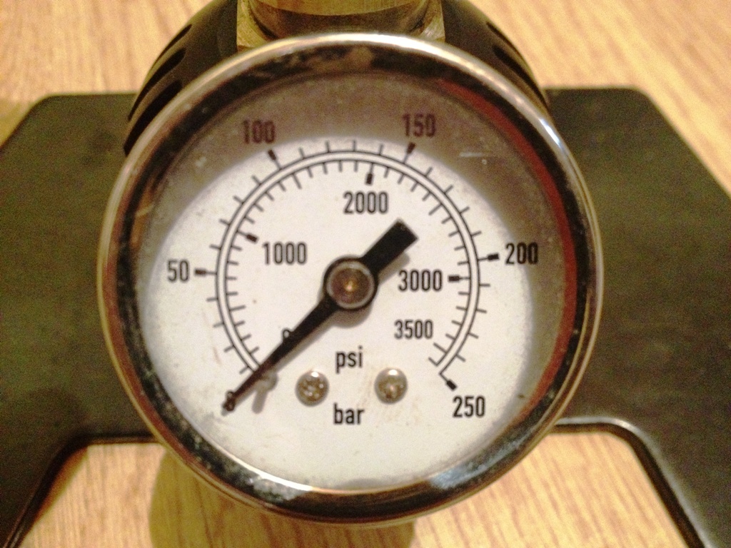

Kakvi crni Karabaja 200 bara? Disku ti je max radni 140 :D :A25:
AvatarkarabajaAUTOR•
Ja pumpam na unutarnji pokazivač nije 200 nego 2000 psi .

Benjamin Discovery je simpa i lagana puškica. Imao sam ju u 4,5mm.
Pristojno je ležala u ruci, dosta dobrog balansa. Za manevriranje, kao npr vađenje i spremanje u futrolu, prenošenje... itd je jako zahvalna, jer je lagana i kompaktna. Teško će se dogoditi da se njome slučajno udari u nešto. Zato je moja i otišla kao nova...
Puni so do 140 bara ili 2000 PSI-a.
Izlazna brzina diabole raste nakon 22 il 23 ispucane diabole, jer kad tlak u spremniku padne pa ne zatvari ventil silom kao kada je na 140 bara, pa ventil ostaje duže otvoren.
Naj konstantnije brzine imao sam sa prvih 20 diabola... tako da sam nakon svakih 20 ponovo pumpao na 140 bara, a to nije nikakav problem.
Ako mene pitaš, na okidaču nije potrebno reguliati dužine hodanja, i okidanja. Nego omekniti ga malo, najbolje savijanjem glavne opruge u okidaču, kontra sile pritiska, vrlo jednostavno.
Pošto je Discovery lagan, dužim ciljenjem bez naslona su mi se ruke počinjale tresti, pa da ne pokvarim grupu odustao sam od hica na par sekundi. Tada sam otpustio oprugu ventila, da nebude stisnuta. Jednostavno... okreneš pušku u siguran smjer, potegneš zatvarač u rikverc skroz do kraja, zatim stisneš okidač a zatvarač lagano pustiš. Tada je diabola u cijevi, a puška nemože opaliti. Dakle, opruga se ne umara, a puška nebude opalila ako ju stavim u auto, i odem obaviti nuždu ili sl...
Uvijek sam ju držao punu do 140 bara, išao ili ne išao na plinkanje

to je odgovor na pitanje koje sam postavijo !
HVALA LEGA !!!
