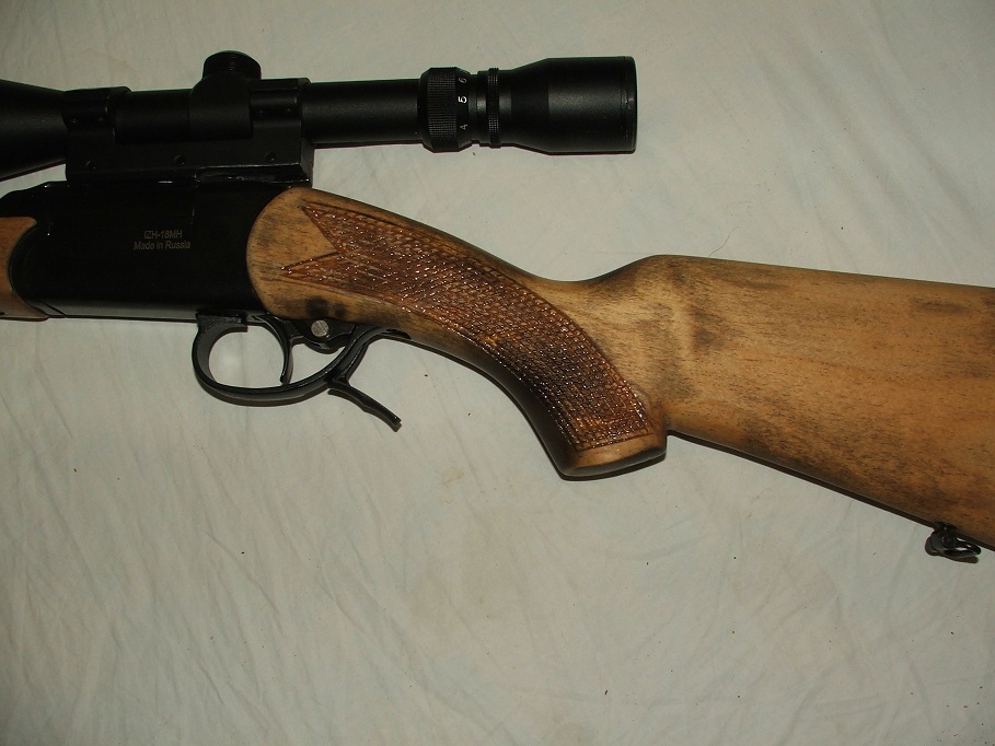

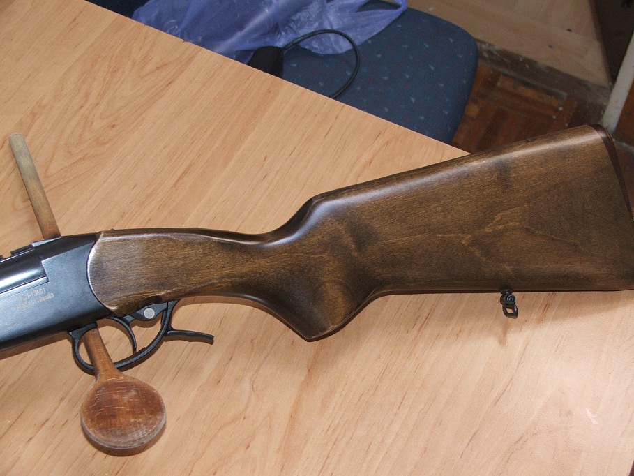

Samo da se pohvalim, btw ovu kuhaču mi je žena posudila i rekla da idučih tjedan dan zauzvrat ja kuham ručak!!!

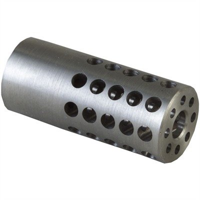

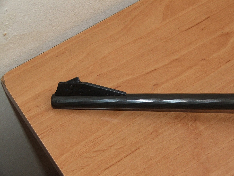

meni se ova rusanova vise svidja, morat cu si uzeti nesto takvo za na papovku da zamjenim ono ruglo od odrezanog tromblonskog nastavka.

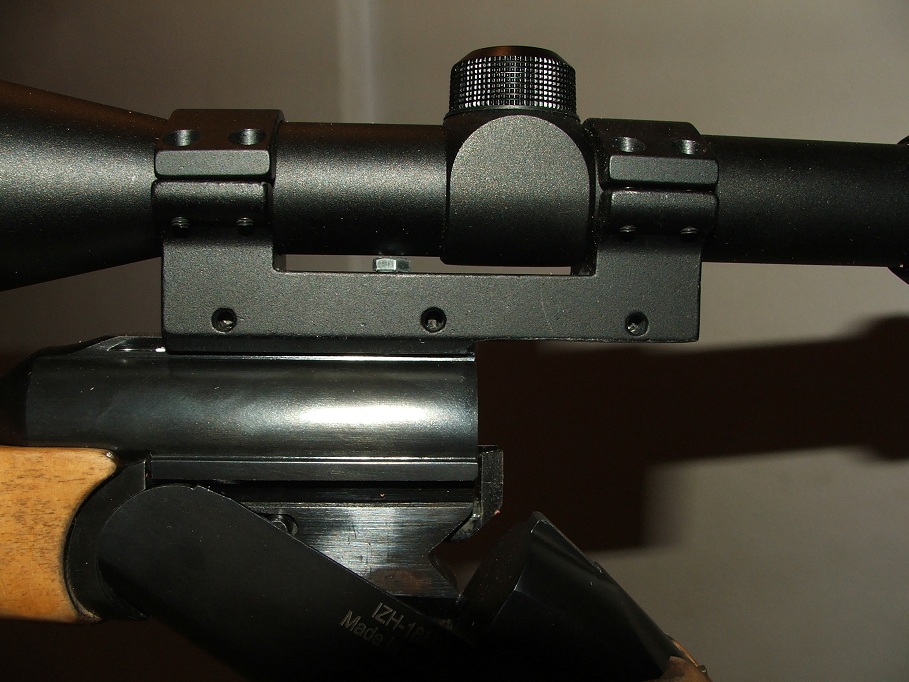

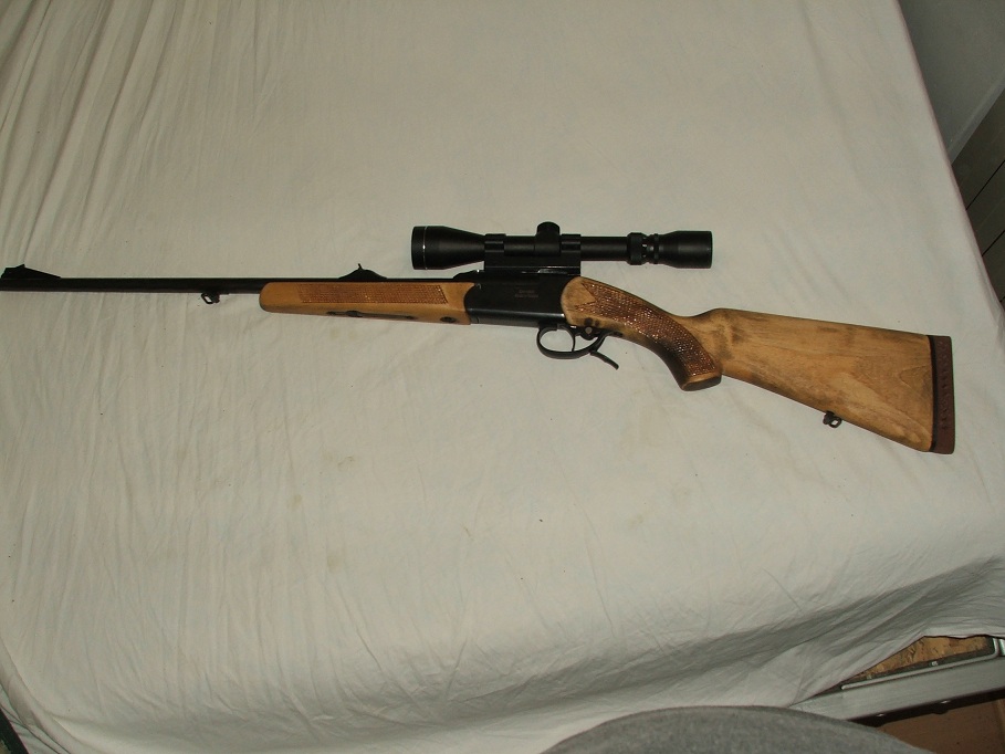

Stavio sam jednodjelni nosač od Gama.
Moja puška ima zarez na šini pa taman paše šaraf sa montaže da ju blokira da se nemože pomicati.Nosač sam malo morao sa jedne strane pobrusiti da se može zatvoriti.
Nakon 40 ispaljenih metaka nije se pomaklo ništa.
