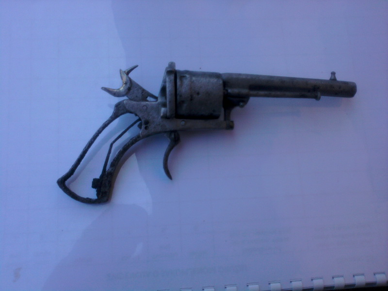

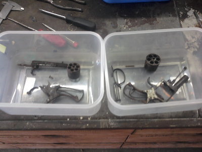

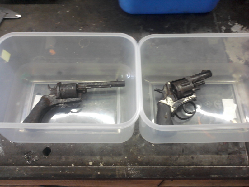

Evo dobio sam nekoliko komada starog oružja koje je "iskopano" tko zna od kuda, a neki primjerci i iz zemlje. Kako vrijeme nije za nikakve aktivnosti odlučio sam da se malo poigram i za početak da skinem hrđu sa pojedinih primjeraka, a nakon toga budem pokušao naći nekoga tko kuži "drvo" da mi pomogne napraviti zamjenske drške (možda su se neki prepoznali) jer meni to nikako ne ide, već po onoj narodnoj: triput režem i stalno prekratko.
kako se radi o dosta korodiranim predmetima odlučio sam se da hrđu skinem elektrolizom.
Stanje prije elektrolize:

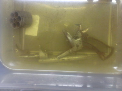

Elektrolit 20 litara obične vode iz pipe (iako bi bila bolja destilirana) i 70 dkg "Sode za pranje vinogradarskih drvenih bačvi) mogu i drugi ali mi Zagorci imamo stalno pri ruci kemikaliju za bačve.
Prilikom elektrolize dolazi do ispuštanja explozivnih plinova tako da to treba raditi u otvorenoj prostoriji i nikako prilaziti sa cigaretom ili sličnim otvorenim plamenom. da nebi bilo BUUUM !
Za vrijeme elektrolize češće pogledajte kako se odvija proces i dali je hrđa dovoljno skinuta jer ukoliko predmet nije jako korodirao može se čak sačuvati dio prvobitne zaštite (jako bitno za kolekcionare).

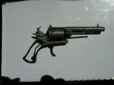

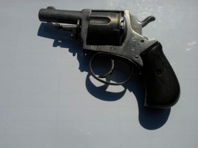

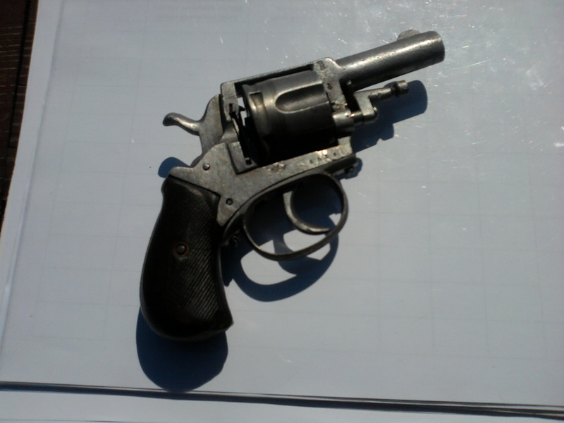

Po završenoj elektrolizi predmet izvaditi i očistiti sa četkicom i deterdžentom ili finom metalnom spužvicom koja u sebi ima koncentrat deterdženta (ja sam ženi popalil onu najfiniju za čišćenje inox lonaca)
tako da sad to izgleda ovako, a može se postupak i ponoviti ukoliko ukoliko niste zadovoljni rezultatom tj treba dodatno čišćenje.

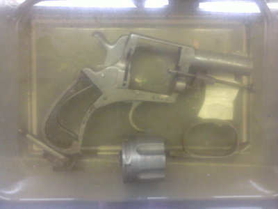

Kod elektrolize "-" pol ide na predmet koji se čisti. a "+" ide na komad bakra ili inoxa (a može i običnog željeza) koje je umočeno u elektrolit i na njega se skuplja hrđa koja se skida elektrolizom sa predmeta koje se čisti.

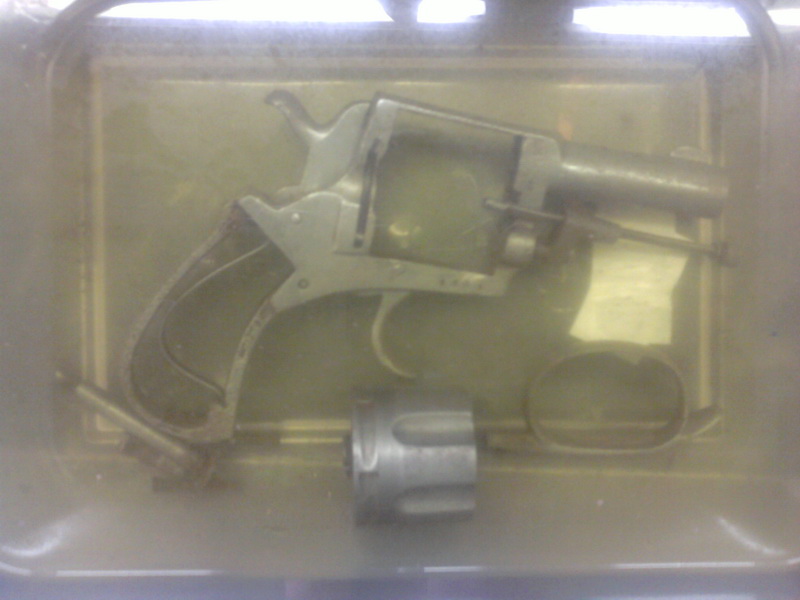

Ja osobno sa istim predmetom i istim elektrolitom spojenim preko ispravljača od 20 A dobivam različite amperaže zavisno dali mi je elektroda + spojena na bakar ili Inox ili željezo. najmanju amperažu vuče kad je Cu i postupak najduže traje ali nema čišćenja jer nakon prestanka sva nakupina hrđe padne na dno. najbrže čišćenje i ujedno najveća amperaža je kad je elektroda od običnog željeza jedino što nakon svake elektrolize treba uzeti drot četku pa je čistiti.

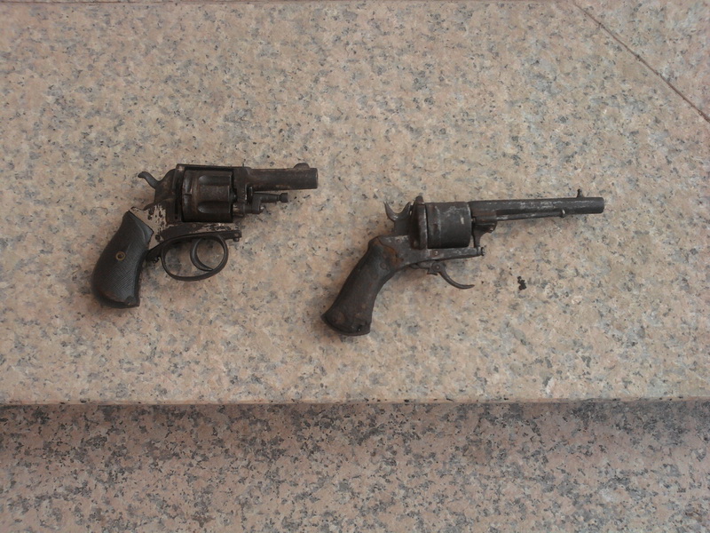

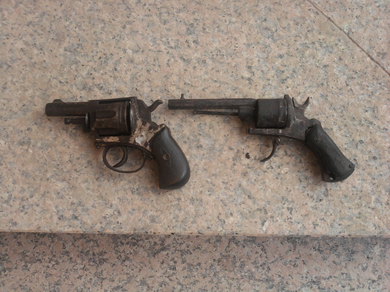

Ja ostavljam u ovakvom stanju za kolekciju, jer ipak su to kolekcionarski primjerci pa bruniranje ne dolazi u obzir.
Ovog drugog je ipak hrđa previše "pojela" pa će morati ići na elektrolizu
