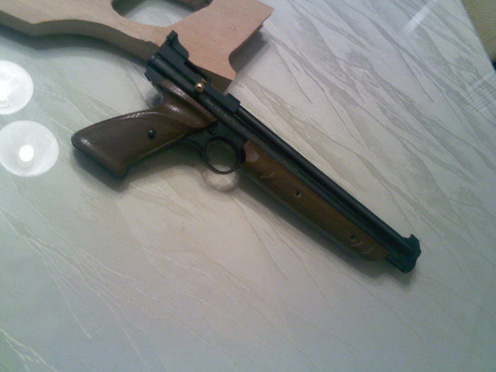

Nabavljeni Crosman 1377c odmah da napišem nekoliko riječi o tom pištolju.
Na prvi pogled plastika na njemu ko na dječjim pištoljima iz kineskih dućana na drugi pogled potvrđeno da je na njemu plastika katastrofalna, mislim na rukohvat i rukohvat pumpe.
U ruci djeluje robusno (osim plastike) prednji dio teži i sa dugačkom cijevi cca 26 cm i dugom nišanskom linijom.
Nišani loši, podešavanje zadnjeg nišana skoro nikakvo, kombinacija plastike i lima, prednji nišan plastičan nema mogućnost podešavanja.

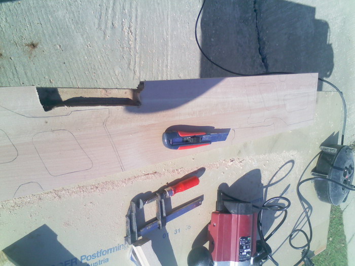

Pošto ameri rade puno prerada odlučio sam i ja nešto sam pokušati te ću to podijeliti sa vama.
Za početak ću raditi kundak iz bukve, te sam spreman za savjete i kritike.

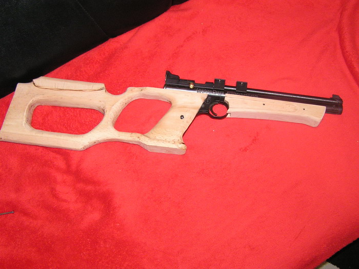

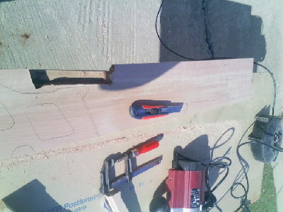

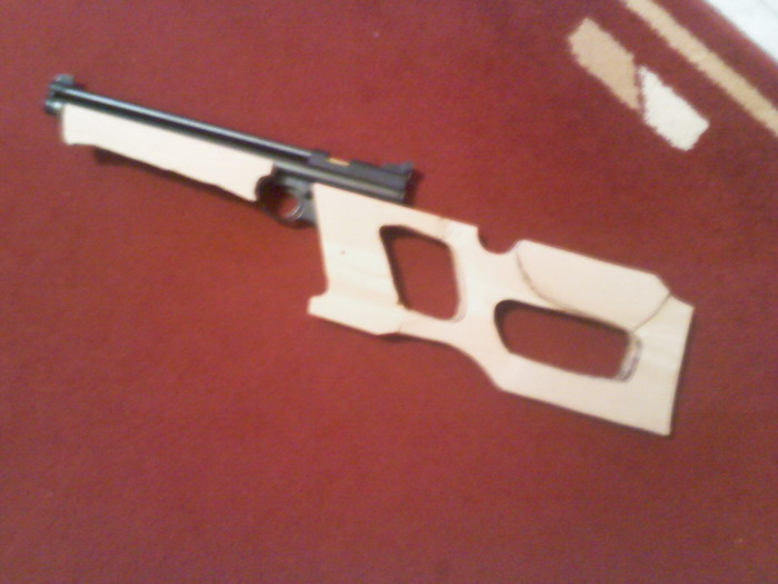

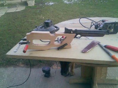

Evo par slika koliko sam do sada uradio.

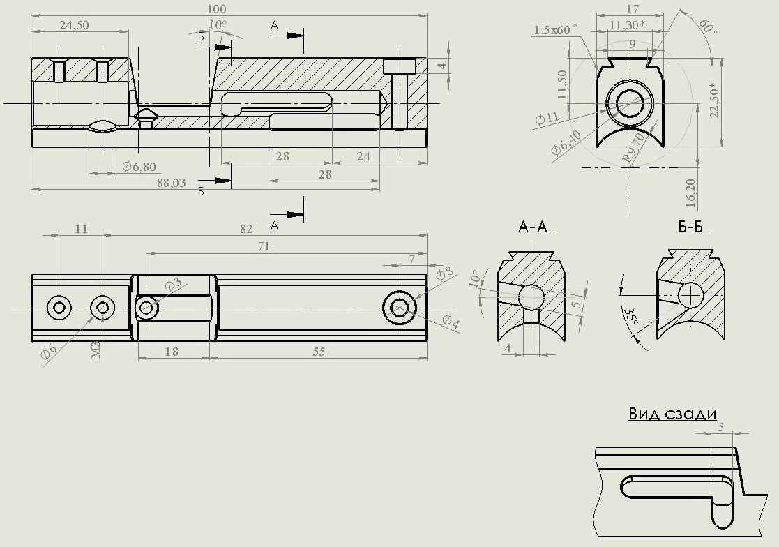

Evo imam jedno pitanje za znalce, majstore. Koliko bi došlo da mi netko izradi ovo ne znam kako bi to nazvao ameri to zovu "Steel Breech".
Također planiram i ovo dati izraditi

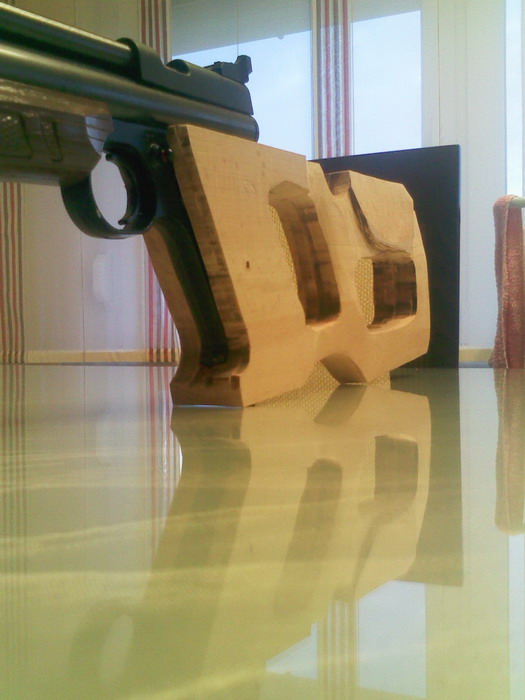

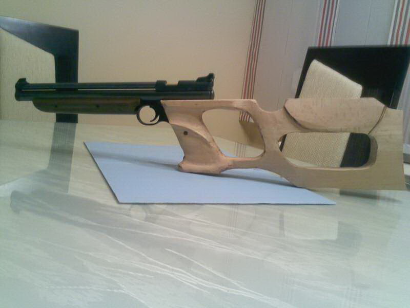

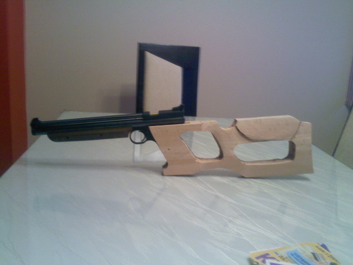

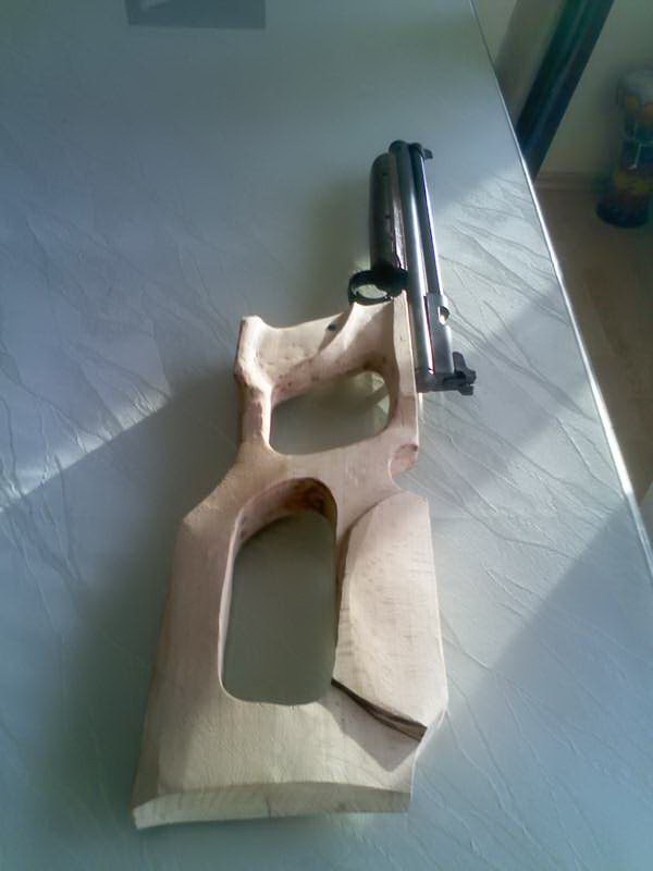

Ovaj vikend pronašao 2 sata pa sam radio na rukohvatu kundaka , završen osnovni oblik sada je potrebna fina obrada. Da ne duljim evo par slika

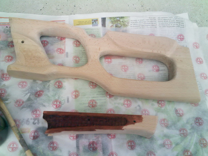

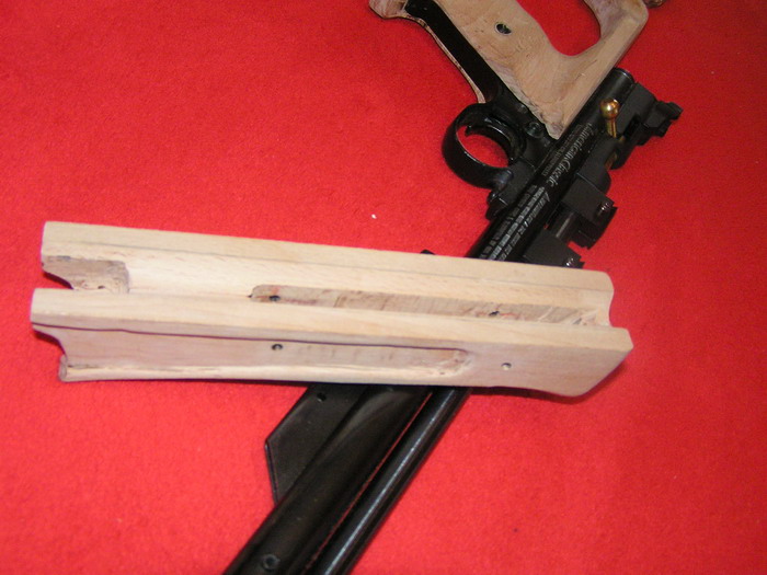

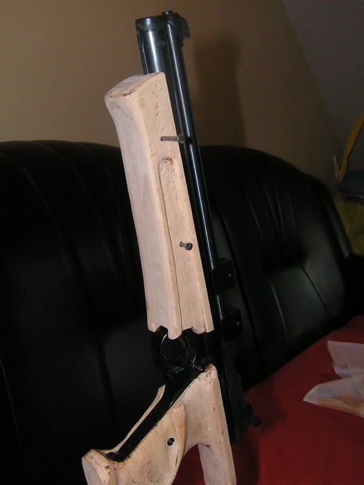

Malo se radilo na ručici pumpe, a sad najdosadnije šmirglanje.
AvatarMike_Torello•
A najvise posla ima sa smirglanjem, a vidim da tebe ceka jos puuuuno posla =(

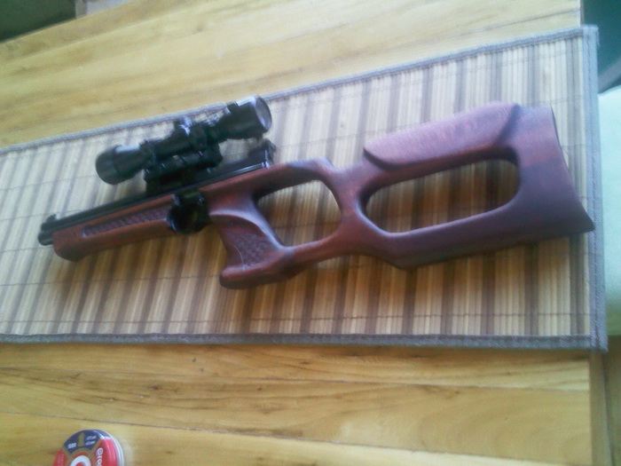

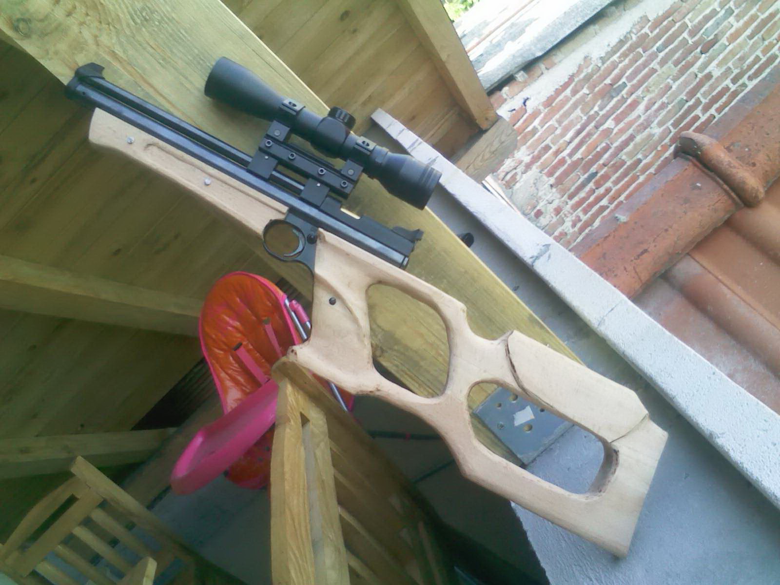

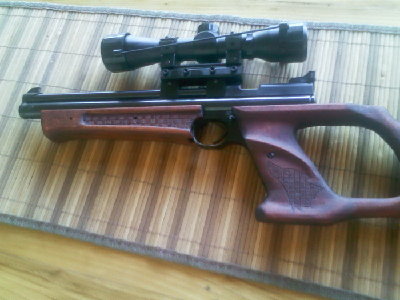

Da smirglanje :roll: , ovaj put se nije ništa radilo, ali stigli su nosači za optiku pa je ista na montirana :biggrin:
Optika je jeftinjak "Tasco 4x32c" iz DX. Ali pošto pištolj nema trzaja sasvim zadovoljava za prvu silu.
AvatarMike_Torello•
u ovom slucaju buduci da ima dovoljno mjesta si mogao uzeti niske dvodjelne nosace, posto nema trzaja pa nema bas ni neke potrebe za jednodjelnim nosacem, a spustili bi os optike blize osi cijevi...
AvatarmeskoAUTOR•
Prihvaćam kritiku i sugestiju, ali pošto su nosači bili na akcijskoj ponudi "bog plati" bolje nije išlo :D
Niži nosači malo uzimaju mjesto za stavljanje dijabole ali opet ništa strašno, većinom zbog tog razloga stavljaju više nosače. http://www.pyramydair.com/cgi-bin/zoome ... el_id=1563
Ali sve što si ti naveo stoji i u potpunosti je točno.

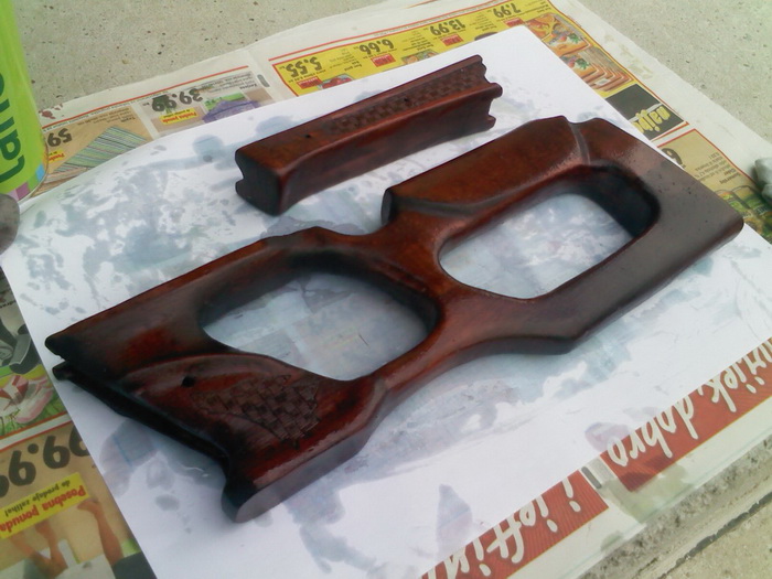

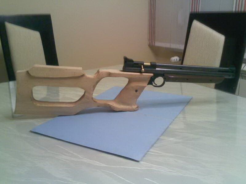

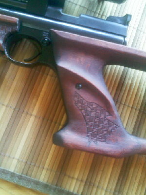

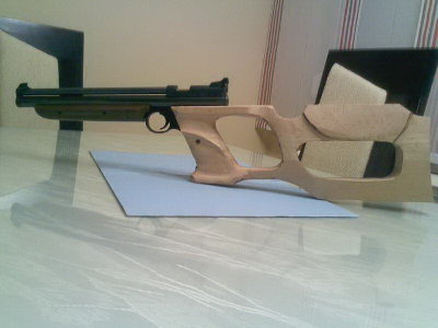

Gotov je kundak bio već pred par mjeseci samo nikako da ga poslikam i stavim slike pa evo ih :wink:

Kundak izgleda mrak :A28:
PPUNISHER1987•
Što se tiče kundaka, izvrsno napravljeno, iskreno izgleda predobro!!
Samo nastavi tako!! :A27:
AvatarOriginal_G•
sused pa to izgleda perfektno, prodaješ??
