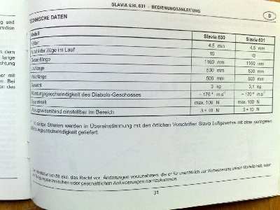

Evo, ja isto imam Slaviu 631. Zadovoljan sam puskicom, mada sam u pocetku imao jedan problem. Naime, kupio sam ju prije nekih 6-7 godina, u Madjarskoj, za neku smjesnu lovu, upola cijene koliko je bila kod nas. Tamo ju nazalost nisam isprobao, pa nisam ni skuzio dok nisam dosao doma da ima jako slabu oprugu. Puska je inace bila nova, kupljena u ducanu tamo, ali je ocito to ona verzija s slabijom oprugom radi njihovih zakona, ... No, imao sam doma jednu oprugu koju sam prije koristio u nekoj prastaroj Slaviji, i nju sam stavio u ovu slaviu 631, tako da je sve ok, puska je dobila na jacini, a preciznost je ostala.

Hah, nemam pojma... Sjecam se da kada sam dosao doma i isprobao ju, da mi se ucinila uzasno slaba, slabija od one prastare koju sam imao... Onda sam negdje na netu pronasao podatak da postoje dvije verzije, slabija i jaca, mislim da sam cak to procitao i u original uputstvima koja su dosla s njom, da postoje dvije verzije s dvije razlicite izlazne brzine... Uglavnom, stavio sam ovu jacu oprugu i sve 5. A ova njezina original jos uvijek stoji u ormaru...

Evo, dao sam si truda, pronasao knjizicu od puske, poslikao ju... Nejde mi bas njemacki, al na forumu sigurno ima ljudi kojima ide, pa neka prevedu onu recenicu koja ide uz podatak o izlaznoj brzini...

Namaš kaj prevađati, izlazna brzina dijabole je približna 170 m/s.
Tako je još uvijek u EU. Sa tom izlaznom brzinom je kupuje tko hoće bez obaveze prijavljivanja Policiji. Ako kupiš jaču moraš je prijaviti na Policiji.

Kraj tog podatka od 170m/s ti je zvjezdica, a onda ispod pod tom zvjezdicom ti je recenica koja nesto objasnjava... Na to sam mislio da netko prevede...
Re: Isplati li se kupiti Slaviu 631?
U nekom državama zavisno od lokalnih propisa Slavia zračne puške se isporučuju sa drugim karakteristikama.Marin Bralić wrote:Kraj tog podatka od 170m/s ti je zvjezdica, a onda ispod pod tom zvjezdicom ti je recenica koja nesto objasnjava... Na to sam mislio da netko prevede...

E na to sam mislio, ocito sam ja dobio tu neku sa slabijom oprugom...
