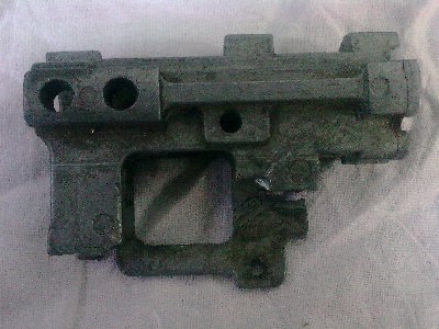

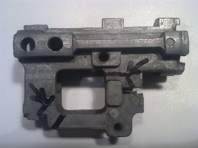

Okidač od anšuca 335
Kao što sam i obećao, prilažem fotografije sa polomljenim okidačem od anšuca 335 kako bi se vidjele slabe točke na njemu. Pored lijeve strelice se nalazi metalna crna pločica koja je učvršćena "nosićima" koji također vole puknuti. Materijal od okidača je od neke legure za koji točno ne znam koja je, pokušali smo zavarivanjem spojiti puknuća ali nismo uspjeli. Ovoje veliki problem kod ove puške. Okidači se koliko znam više ne proizvode, pa ako netko zna nekoga tko se s uspjehom okušao u reparaturi ovog modela okidača, neka se javi.

Avatargun_hater•
Probaj sa magnetom jel to uopće čelik, meni izgleda kao da je sve izliveno iz jednog komada od cinka, u tom slučaju možda ga može neko vješt i iskusan sa materijom zalemit.
AvatarzdebatAUTOR•
Neka vrsta aluminijske legure. Nije magnetičan. Rastopio sam jedan i i sa tom šipkom smo pokušali zavariti argonom pa ne ide, samo počne pjeniti i "bježati".
Avatargun_hater•
Najvjerojatnije je to cinkova legura sa aluminijem, u USA poznato pod tvorničkim imenom ZAMAK (puno vrsta) ili neformalno "pot-metal", a kod nas neki to nazivaju "špijater", masovno se upotrebljava iz tlačnog lijeva za razne jeftine i ne prekvalitetne dijelove (čak i za kompletno oružje),
mislim da je varenje nemoguće jer to ima talište oko parsto stupnjeva,
možda se na ovaj način može popravit :
http://www.youtube.com/watch?v=TQ2pxqt_xlQ
http://www.muggyweld.com/potmetal.html
(taj muggy weld je neka firma koja prodaje smjesu tj. šipke za popravljanje tog "pot-metala")
AvatarOriginal_G•
Tekući alminij? Ljepil/varil sam neke stvari s tim i još drži?
AvatarzdebatAUTOR•
A jesi probao ljepiti okidač? Je li to dvokomponentno ljepilo? Kako se zove i koliko košta?
AvatarOriginal_G•
Ovaj tekući sam imal od neke slovenske firme (bum se sjetil) a dvokomponentan je i na jednoj tubi piše Al a na drugoj aktivator. Drži ručku od kocnice na mtb biciklu. Pukla je prek i samo sam spojil, izdrzalo je već par drva i padova!
EDIT:
Nije baš to ali je tak nekaj:
http://www.360bonding.com/index.php?FOLDERID=19885
Tteodorica•
A da ti majstor izradi od celika isti na glodalici?Jeste investicija ali je neunistivo
AvatarzdebatAUTOR•
Okidač je dosta složen za glodalicu. Bilo bi to zaista skupo.
