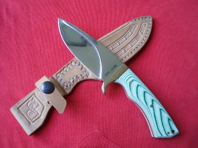

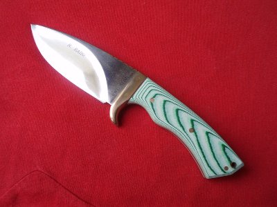

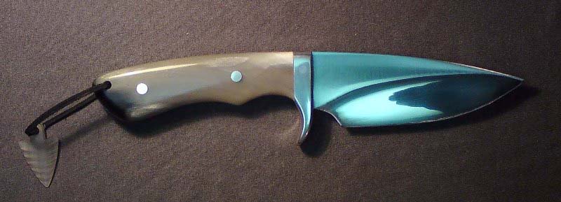

EVO MOG PRVOG URADJENOG NOZA, JOS PRIJE VISE OD DVIJE
GODINE, TACNIJE JULI 2008.
UKUPNA DUZINA NOZA: 205 mm,
DUZINA SJECIVA: 100 mm,
DEBLJINA SJECIVA: 3 mm.
CELIK: RWL34.
DRSKA OD MICARTA FIKSIRANA SA MESINGANIM OSOVINICAMA
I NARAVNO SVE TO ZALEPLJENA SA BIKOMPONENTNIM LIJEPKOM.
ZASTITNIK NOZA ZA PRST JE OD BRONZE FIKSIRAN SA MESINGANIM
OSOVINICAMA.

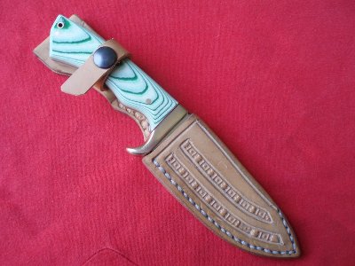

KOZNA FUTROLA JE RADJENA RUCNO .
VASI KOMENTAR I KRITIKE SU UVIJEK
DOBRO DOSLI.
POZDRAV: RADO RADIC :A01:
022 komentara3,1k pregleda

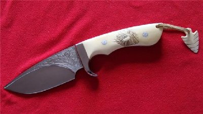

AvatarMike_Torello•
Ovaj mi se sviđa... malo podsjeća na miletine noževe... sličan stil...
AvatarJopan•
Da i mene, samo su Miletini gravirani a isto ih kali u Švici.
I ovaj je prelijep.

Svi radovi su vam fantastični! Da li ove ukrase na futrolama radite ručno?
AvatarRADOAUTOR•
Da rucno, sa stampacima koje sam ja uradijo. :A01:

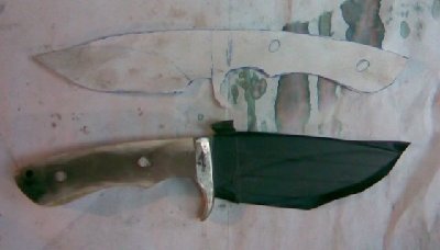

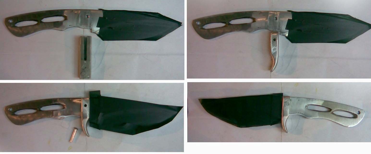

Odlučio sam se za izradu ovakvog noža pa bi te zamolio da mi pojasniš kako se najlakše ugrađuje ovakav bolster.
Poslao sam privatnu poruku.
Evo dokle sam stigao za sada:

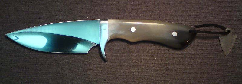

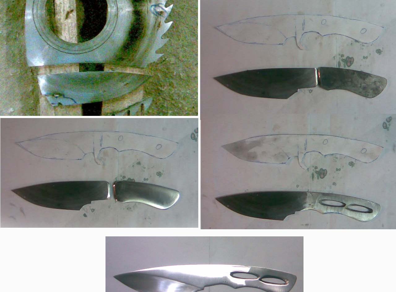

AvatarJopan•
Rado legendo nema te, dok se ti pojaviš ja svoj -sklepao.
Dao si mi inspiraciju, hvala.

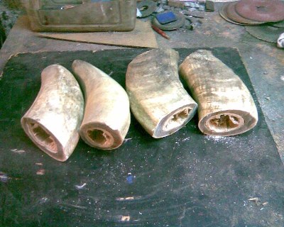

AvatarJopan•
Hvala.
Posebno mi je drag je jer je napravljen od -smeća, odbačene puknute pile, roga od bika a bolster je od slomljene nogare motocikla.
Nnevermind•
to se zove reciklaža i ekologija :D

Rado - skinner ti je dobar - srpanj 2008 . Malo više poliranja na oštrici bi bilo dobro. Bronca je dosta nezahvalna radi patine posebice ako nož koristiš u lovu. Koristi inox - bilo koji. Predlažem ti da ime napišeš na mjesto gdje si napisao čelik a vrstu čelika na suprotnu stranu. Ovako uređeni i poslikani nož sa imenom ili žigom, mi stariji majstori nazivamo PREZENTACIJSKA STRANA. Jopan čestitam ponovo. Nož je lijep i dobro završen a ručka od roga je super. Na štitniku prsta :A28: vide ti se zakovice koje ubuduće moraju nestati radi više vrijednosti noža. Vrh noža-koliko vidim na slici-nije uopće oštar. Probaj s tom oštricom bez špice očistiti srnu, vidjet ćeš koliko ti fali. Nekakvo nepisano pravilo je barem 10 mm špice. Jetkaj ime ili svoj znak na lijevu stranu oštrice.
Dečki glede dizajna noža -crtaš-rišeš- brišeš-brusiš-poliraš zadovoljan si svojim novim dizajnom i onda otvoriš neku staru knjigu i nađeš daje taj isti dizajn izbrusio neki Bob Lowelles još 1973.
Samo se nemojte puno uznemiravati.Radite i brusite. Originalni vaši dizajni dolaze.
Čestitam i pozdravljam. Brankec. :A28:

Brankec neznam kako si vidio na fotografiji ali kada je slikano nož stvarno nije bio naoštren, sada brije, napravio sam vodilicu za oštrenje tako da nema problema, sada brije. http://forum.hr-oruzje.org/viewtopic.ph ... 9&start=20
Kasnije ću napraviti logo pa ću otisnuti na sve svoje radove, to će biti nešto sa računala pa izrezano ploterom na samoljepljivoj foliji a onda elektrolizom na metal.
bunarina, noževe sam počeo izrađiati isključivo iz hobija a tako će i ostati, za mene je rad za novac nešto sasvim drugo od ovoga, dakle neću ih prodavati, za osobnu su kolekciju.
Svojevremeno je prodavan indijanac od Mileta Čurčića prekrasan rad, inače jedan od uzora za moj rad. (ima foto na ovoj temi)
a mislim da se kod njega može naručiti izrada istog.
AvatarRADOAUTOR•
Jopan@ ; Rado legendo nema te, dok se ti pojaviš ja svoj -sklepao.
Gospodine "Jopan" izvinjavam se na mojoj NEsaradnji,
nisam otvarao ovu stranicu odavno a i zabopravijo :o :oops: sam ti
da odgovorim na prdhodni post kad sam zadnji put vidijo,
a razlog sto me nema sam ucesnik vise foruma , a malo
aktivniji sam na survival i na outdoors forumima, i jos nekih drugih.
A sad kazem nesto o nozu; hvala sto sam te insperisao
za ideju i to mi je veliki komplimenat.
Noz ti je fantazija / uradijo si boplje nego moj/, unikat,
riciklirani materijal, drska od roga, koliko vidim detalji su
uradjni prilicno dobro, i sta bi se htijelo vise , imas noz
koji vrijedi od vecine fabrickih nozeva, a nisi se istrosijo.
Jedino bi trebao da uvijek kada prezentiras svoj noz da
napises karekteristike; duzina i debljina sjeciva, drske,
zatim materijal sjeciva i drske i sve sto je vezano za
izradu noza, tako da i mi imamo predstavu o nozu.
Ovaj noz i zasluzuje primjerenu futrolu.
A sad da ja Vas pitam; kako ste izbusili rupu na sjecivu
noza za bolster, a vidim da je sjecivo si izrezao od
testere cikulara :?: , jer je sjecivo pretvrdo. :!:
Jos jednom pozdrav i izvinjenje.
