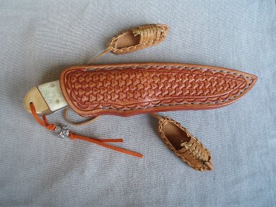

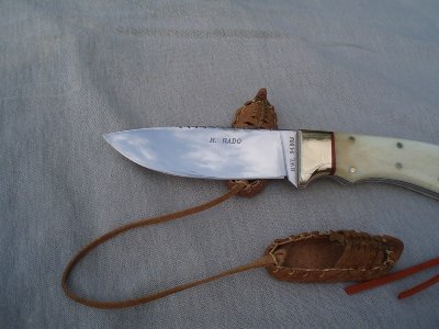

Post by RADO »

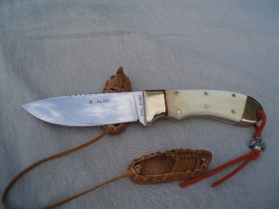

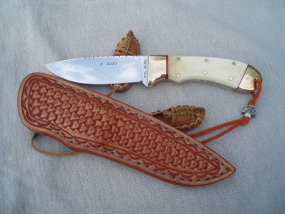

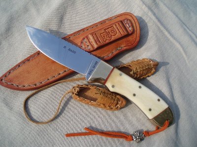

Ukupna duzina: 200 mm,
Noz je radjen, otprilike prije tri godine,
Sjecivo od celika RWL 34, duzine 95 mm, visina max. 28 mm i debljina 3.1 mm.
Drska od kosti kamile, bolsters i osovinice od mesinga.

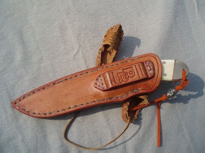

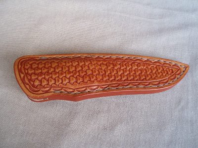

Futrola rucno radjena od govedje koze.
Molim komentar i kritike,
Pozdrav; Rado Radic - ZVORNIK
SKOCIC -ZVORNIK

Ti bi kritike :mrgreen:
Po mome uradak zavređuje isključivo pohvale :A28:
Znalci budu rekli nekaj više, ja sam po pitanju noževa pomalo laik :A00:
Oštri
Re: UNIKATNI NOZ by Rado
moji osobni dozivljaji...

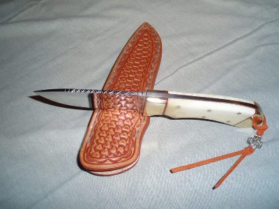

Nisam ljubitelj filework-a pa za moj pojam to narusava lijep izgled noza (a i prakticnost ako je lovacki noz u pitanju, vise mjesta da se zavuce krv divljaci i da se teze ocisti), ali tko voli ukrase...
...Steta je "unistiti" tako lijepu drsku sa tolikim zakovicama, radije staviti 2 - max 3 veće zakovice po sredini nego 6 ili vise malih zakovica... ali to sam samo ja... inace lijepa kombinacija boja, dali je ono crvenkasto izmedju mesinga i drske, koza ili vulkanizirani papir ili nesto trece? BTW, kakva je to vrsta materijala za ostricu? da ne googlam sada...

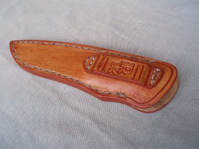

Futrola je jako lijepo napravljena vidi se da je ulozeno prilicno truda... jel' se to meni cini li su rubovi futrole obojeni nekom bojom poput temeljne? To radi zastite ili da maskira slojeve koze?
...al' opanci me bodu u oci!
RADO
Posts: 21
Joined: 31 Oct 2010, 12:50
Post by RADO »
Hvala na komplimentu, a drgo mi je za kritike, pozitivne i negativne, tako da diskusija o nozevima ima svrhe. 8-)
Ovo je moj drugi noz po redu koji sam uradijo,ima nekih nedostaka zanemarljivih,
ima ih jos nozeva, pa stoga mi imponuju kritike za ubuduce. :roll:
Zaboravijo sam napisati da je crveni vulkanizirani papir izmedju mesinga i drske.
Zakovice sam namjerno stavijo veci broj radi neke meni se cinilo zbog estetike, :roll:
to znaci da cu ubuduce voditi racuna o tome, i jedan uraditi isto samo sa dvije
malo sire ukrasne zakovice. :!:
Rubovi futrole obojeni su sa farbom za kozu zbog zastite i jednostavno
da maskira slojeve koze. :?:
Opanci hm, :P nemoj me pogresno shvatiti ja sam sa sela i nostalgija cini svoje. ;)
Pozdrav Rado Radic.

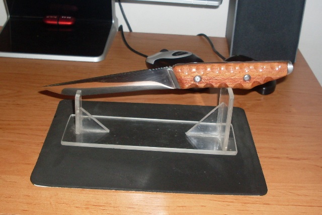

Od mene samo čestitke, nemem šta reći nego -Izvrsno. Osobito za drugi nož po redu.
I ja sam počeo izrađivati noževe, baš izgušta, bit će to za moju dušu.
Zanimljivo da sam i ja završio svoj drugi. Stavit ću ovdje sliku.
Radio samga od pile gatera (2,5 mm debljine), a sada sam nabavio cirkularnu pili 4 milimetra i u fazi sam "projektovanja".
Zanima me može li se negdje naći nehrđajuči čelik u -flahu 3-4 milimetra debljine okaljen za izradu brušenjem da mogu raditi kako to radim od ovih pila?
Post by RADO »
Hvala na cestitkama,
drago mi je da si poceo, znaci bice komentara. :lol:
Jedna sugestija , trebao si malo vise podataka o nozu kao sto je duzina sjeciva,
duzina rukohvata, od kog je materijala drska, civije /zakovice/, koja slika vise
i da neka slika bude bliza, jer u ovom slucaju ne vidi se do detalja. :roll:
Nerdjajuci kaljeni celik u flahu ne znam da i postji, znam da imaju celici u flahu
koji nisu kaljeni za izradu nozeva, kad se obradi sjecivo onda se pristupa kalenju.
Ima dosta dobrih celika koji prakticno sluzi iskljucivo za izradu sjeciva noza. :P
Pozdrav: Rado Radic
RADO wrote:Hvala na komplimentu, a drgo mi je za kritike, pozitivne i negativne, tako da diskusija o nozevima ima svrhe. 8-) Ovo je moj drugi noz po redu koji sam uradijo,ima nekih nedostaka zanemarljivih, ima ih jos nozeva, pa stoga mi imponuju kritike za ubuduce. :roll: Zakovice sam namjerno stavijo veci broj radi neke meni se cinilo zbog estetike, :roll: to znaci da cu ubuduce voditi racuna o tome, i jedan uraditi isto samo sa dvije malo sire ukrasne zakovice. :!:
ja sam to rekao iskljucivo sa vlastitog stajalista i ukusa, nekome se mozda vise svidja puno manjih zakovica umjesto manje velikih... isto tako i za filework, nekome se svidja nekome kao meni ne... to su stvari ukusa, dakle ja sam noz prokomentirao prema vlastitom ukusu, no na samu izradu nisam imao prigovora =)
RADO wrote:Rubovi futrole obojeni su sa farbom za kozu zbog zastite i jednostavno da maskira slojeve koze. :?:
vidio sam jednu "napravu" poput komada drveta u tokarskom stroju s utorima razlicite sirine u kojima se utrljava vosak u te rubove koze, pa nije potrebno bojiti da bude zasticeno... predpostavljam da vrucina nastala trenjem dovoljno ugrije vosak da se upije u kozu a sam taj komad drveta koji se rotira ugladi te rubove koze... efekt je vidljivi slojevi koze, zaobljen rub, kao da je lakirano...
RADO wrote:Opanci hm, :P nemoj me pogresno shvatiti ja sam sa sela i nostalgija cini svoje. ;) Pozdrav Rado Radic.
ok =)
RADO
Posts: 21
Post by RADO »
Ok, :!: zahvaljujem se na diskusiji, gospodine Mike _Torello. :)
Nisam dobro razumijo "naprava" za utrljavanje voska na rubove koze.
Odskora imam neku tecnost koju nanosim a zatim ispoliram, ali opet
nisam zadovoljan, cini mi se da je nedovoljno upije tu tecnost iako je
na bazi voska.
Pozdrav: Rado Radic

Čestitke,sviđa mi se.
Dimenzije su mi nekako optimalne,full tang :A25: ,futrola je jako lijepa.
I da,daj malo podataka o čeliku.Kakav je i kako si ga ternički obradio.Idealno bi bilo cijeli postupak izrade staviti u Samogradnju,ako ti nije bad.

puls wrote:Čestitke,sviđa mi se.
Celik je RWL34 poznati, medju boljima, ako hoces da okalis perfektno onda se kali
na 1070 °C x 5 h i 15 min, hladi se u ulju, vazduhu ili vodi, zatim se posle vrsi
otpustanje na temperaturi od 530 °C x 1 h i 30 min.
Moze da dostigne max 61 HRC / po skali Rochvela / tvrdoce.
Pozdrav: Rado Radic :)
