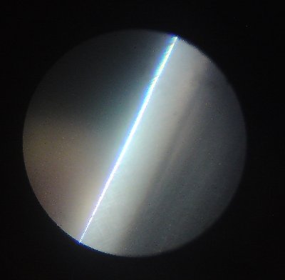

Na kraju ostavljam jedno interesantno pitanje otvoreno.
Sto moze uciniti dobar kozni remen dobroj ostrici.Na jednoj strani koza-kontra celik.
Ako imate mogucnosti uzmite koju kvalitetniju lupu ili slabiji mikroskop pa pogledajte svog
“odlicno ostrog”mezimca.

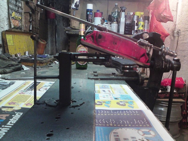

AvatarJopan•

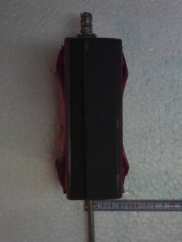

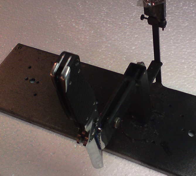

Napravi vodilicu i možeš sam, (tako sam ja), Na SOG-u tomcat mi je završni grind došao tako grub da nisam mogao vjerovati.
Kako ćeš biti siguran da će ti "majstor" uraditi dobar ugao -od oka?
Nešto po uzoru na ovo

AvatarJopan•
Rezultati su odlični, ja neznam kako se drugačije može i pogoditi ugao. Rukom, od oka?
Radim sa vodobrusnom 3m papirom 1000-2000 pa onda stavim kožu umjesto papira predhodno namazanu polir pastom i završim polirnjem. Ispolirna oštrica brije, rezultat je fascinantan. Tvrđi materijal zahtjeva više vremena.
Bez ovoga nikada nisam uspio kvalitetno naoštriti nož a smiješno mi je da će neko bez ovoga mijenjati kut oštrice (povlačenjem ručno noža po podlozi za oštrenje).
Evo ti neki primjeri a ima toga na netu, mnogo je različitih proizvođača sa istom namjenom.
http://www.3riversarchery.com/KME+Knife ... eitem.html
http://www.wickededgeusa.com/
http://www.youtube.com/watch?v=VFMtMiR6 ... re=related
http://www.youtube.com/watch?v=zZQWhTGk ... re=related

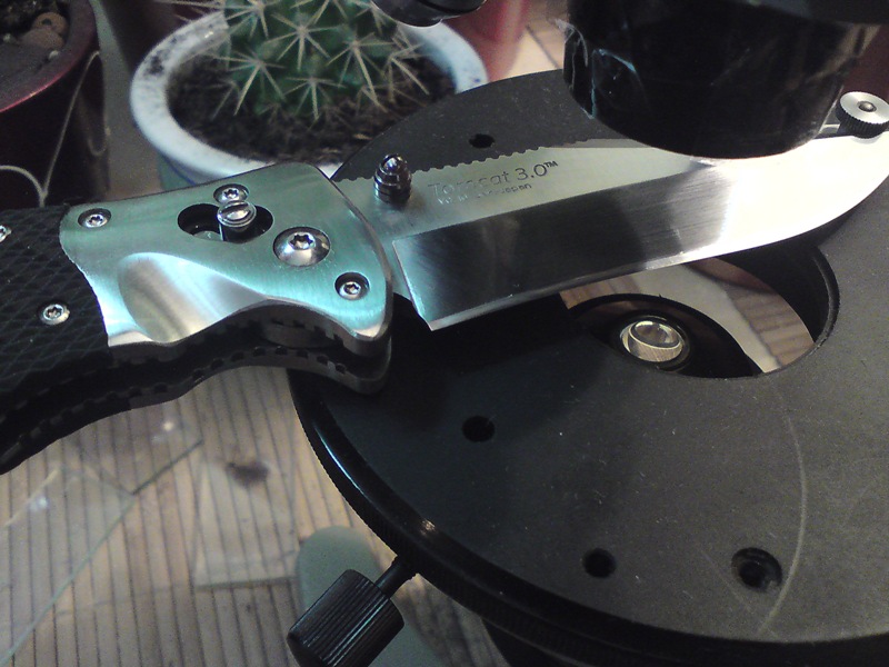

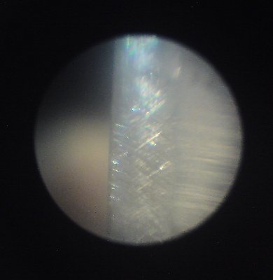

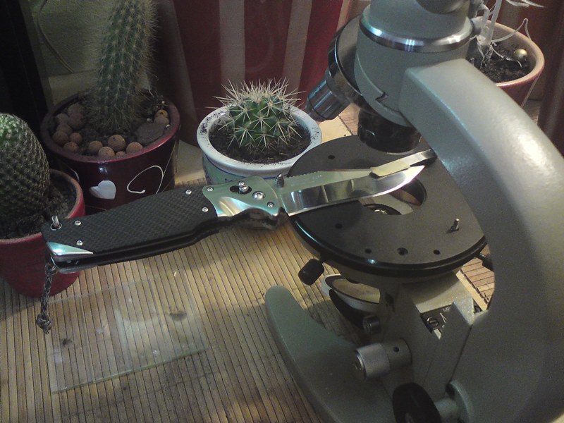

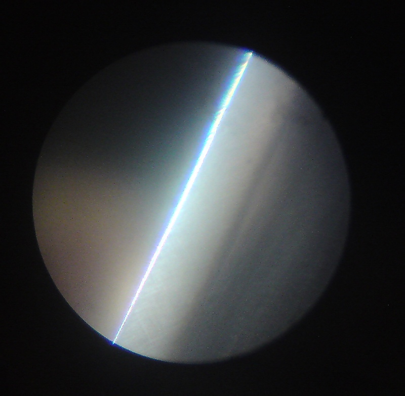

AvatarJopan•
Kontrola kvalitete oštrenja.
Pivica, brušenje pa pogledaš kako ide, i tako se odmaraju živci.
Da nas neko čita kome ovo nije zanimljivo rekao bi - ovo neki magistri za noževe. :mrgreen: :mrgreen: :mrgreen:

Volim zvuk obrade metala, ručno brušenje uz blagi -doping.
Avataryivanmukta•
čime si to oštrio ?
Brusnim papirom, kamenom...
Polirao si vjerojatno kožom i polir pastom.
Koje gradacije i kako (onim kutnim brusačam vl.izrade koji si atačirao nekoliko postova ranije) ?
AvatarJopan•
Prva uvećna fotografija je rad vodobrusnim 3M papirom gradacije 600, brzo sam prešao na 1000, druga fotogrfija je 2000. Posljednja fotografija je sa kožom na vodilici namazana polir pastom, prvo -purol a ond neka fina.
Moram reći da vodobrusni papir nije najsretnije rješenje jer se brzo troši ("istupi") na tvđim čelicima ali dobro odradi posao uz češće mijenjanje. Nije mi problem jer sam navikao na tvđi materijal praveći nož od -stirije, materijala za tokarski nož. http://forum.hr-oruzje.org/viewtopic.ph ... 2&start=60
Jesi li naručio sistem za oštrenje? Onaj drugi iz Replikarta što sam ti predložio mi se čini zadovoljavajući a i došo bi ti isti dan, eventualno sutra-dan pa možeš odmah nastupati. A i neku recenziju napisati.
I sa njim bi ti ja preporučio oko kamena da staviš ( zalijepiš) vodobrusni papir da (dok vježbaš na -kinezima) ne začepljaš bez veze taj fini kamen. -Kinez se brzo naoštri, što kažu, odličan za vježbu ali stvarno se i jako brzo istupi. Kao da je pravljen od armature. :mrgreen:
Avataryivanmukta•
Malo sam zagledao sva tri sistema za oštrenje i pokušao ukapirati postoji li kakva "kvaka" na koju treba obratiti pažnju.
Ovaj zadnji alat koji mi preporučaš nema fixnu vodilicu (čini mi se da je dosta slobodna unutar utora koji se koristi za odr.kuta) i na prvi pogled daje dojam da se amateru poput mene može lako dogoditi da zajebe kut.
Ne tvrdim da je tako (s obzirom da nemam iskustva), jednostavno imam takav dojam / osjećaj.
Ova druga dva sistema čine mi se puno kompaktnijima. Vodilica je čvrsto fiksirana unutar ležišta kojim klizi.
Zato ne žurim.
Onaj "Wicked Edge" sistem čini mi se najbolji. Jest da košta i da se očito na njega čeka, ali ako vrijedi truda - nije mi teško pričekati malo.
Još važem (strpljen spašen) !
Kakvo je tvoje mišljenje ?
Imaju li ovi zaključci smisla, ili se jednostavno radi o neiskustvu.
Ne bi naime htio potrošit para i vremena na nešto fensi-šmensi, ako je u biti jednako učinkovito kao i jeftinija varijanta.
Hebe mi se za marku oštrila...funkcionalnost mi je primarna.
