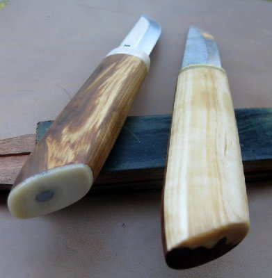

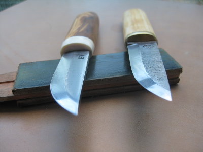

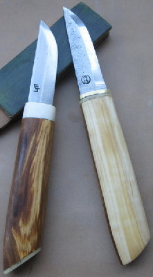

Moja dva zadnja,i odjeća... :D

To je sa njima steta rezat, treba ih na zid za ukras. Jako su lijepi:)

Post by requin »
Nije šteta s ovima rezat za to su stvoreni .. :D
