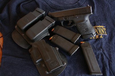

Hehehe evo još nešto novo!!!!!!!!!! Prije skoro 2 godine nobile157 mi je preporučio (hvalio, hvalio i hvalio) kalibar .45 A.C.P. Da budem iskren bio sam više nego skeptičan prema tom kalibru i koristio sam isključivo 9x19mm. Ali eto dogodilo se i to da sam naletio na "ponudu koju nisam mogao odbiti" a radi se o pištolju Glock 30 .45 A.C.P. I napokon javno priznajem sa je nobile157 bio u pravu. Pištolj i kalibar .45 me jednostavno oduševio preciznošću i normalnim trzajem koji je zaista za samo nijansu jači od 9x19.
Nobile 157 žao mi je što te prije nisam poslušao
Evo da ne ostane sve na pisanoj rječi uživajte u ovih nekoliko slika

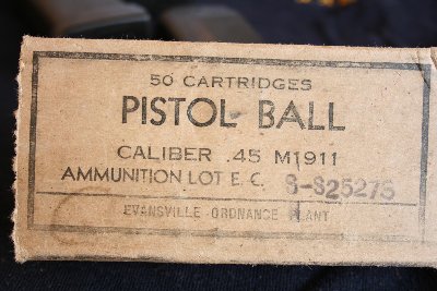

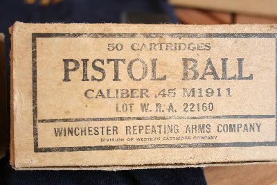

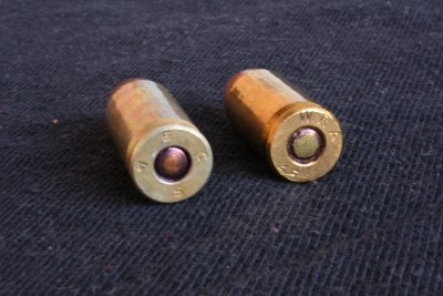

Da li netko zna nešto više o ovom streljivu. Uz Glock sam dobio i cca 500 kom metaka. Jedan poznanik mi je rekao da nije preporučljivo koristiti metak koji ima čahuru od mesinga, pa me zanima da li netko zna nešto više o tome.
NAVODNO streljivo sa mesinganom čahurom oštećuje cijev........

Za Glock u cal..45ACP ne preporučuje se koristiti stare metke (bilo da su za strojnicu M1 ili za Colt 1911) sa čeličnom ili mesinganom čahurom jer dolazi kod Glocka do loma izvlakača, jer kod Glocka kut na izvlakaču nije predviđen (prilagođen) za ispaljivanje te stare municije.
Staro streljivo sa čeličnom čahurom ima tvrđu kapislu, a Glock nema dovoljno jak udarac udarne igle da svaki metak opali isprve. U kojem slučaju da ti i opali isprve svaki metak, nemoj to koristiti jer češ morati u nabavu novog izvlakača.

Welcome to the club!
Drago mi je da si se i sam uvjerio što je .45-ica.
Ovakav gan je jedan frend kupio još 1997. i pucali smo sa ovakvim streljivom koje si dobio.
Glock - 3-4 zastoja na 10 komada.
Frend je lagano problijedio.
Napunio sam moj Para Ordnance sa tom neispaljenom i - potrošio je bez problema.
Dakle, nemoj je koristiti, osim ako si ne nabaviš neki 1911
Ovo ti je za nošenje za samoobranu odlična stvarčica, jedino, ja ne volim te skraćene pištolje, ne leže dobro u rukama, a ja sam bez problema nosio glock 21 kao što sada nosim S/W 1911.
U svakom slučaju . .45-ica je ZAKON

Istra Champion i nobile, upravo ovakvih odgovora sam se i bojao, ali hvala na tako žurnom odgovoru. Najvjerovatnije ste mi spasili Glock od većih oštećenja jer sam se opasno pripremao za podužu pucnjavu na streljani
Dakle, evo imam 500 (jeb...h) komada metaka i što ću s njima??!!! mjenjam ih za bilo što........skupljam ponude
Ako ih netko može i želi iskoristiti nek se javi, šteta da propdanu.
P.S. Koliko mi je drago što ste mi to rekli toliko mi je i žao
