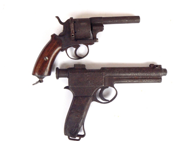

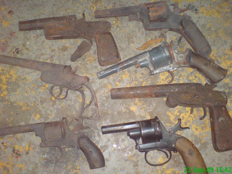

Evo dobio sam nekoliko komada starog oružja koje je "iskopano" tko zna od kuda, a neki primjerci i iz zemlje. Kako vrijeme nije za nikakve aktivnosti odlučio sam da se malo poigram i za početak da skinem hrđu sa pojedinih primjeraka, a nakon toga budem pokušao naći nekoga tko kuži "drvo" da mi pomogne napraviti zamjenske drške (možda su se neki prepoznali) jer meni to nikako ne ide, već po onoj narodnoj: triput režem i stalno prekratko.
kako se radi o dosta korodiranim predmetima odlučio sam se da hrđu skinem elektrolizom.
Stanje prije elektrolize:

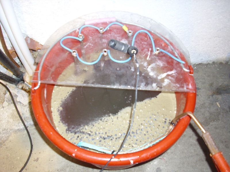

Za elektrolizu je trebalo napraviti kadu sa elektrodama pa sam za tu svrhu ženi popalil kantu, našao CU cijev 8mm (bila bi bolja CU žica od struje 10 ili 16 mm2 (ali je nisam imao) i komad plexiglas za poklopac.
Elektrolit 20 litara obične vode iz pipe (iako bi bila bolja destilirana) i 70 dkg "Sode za pranje vinogradarskih drvenih bačvi) mogu i drugi ali mi Zagorci imamo stalno pri ruci kemikaliju za bačve.

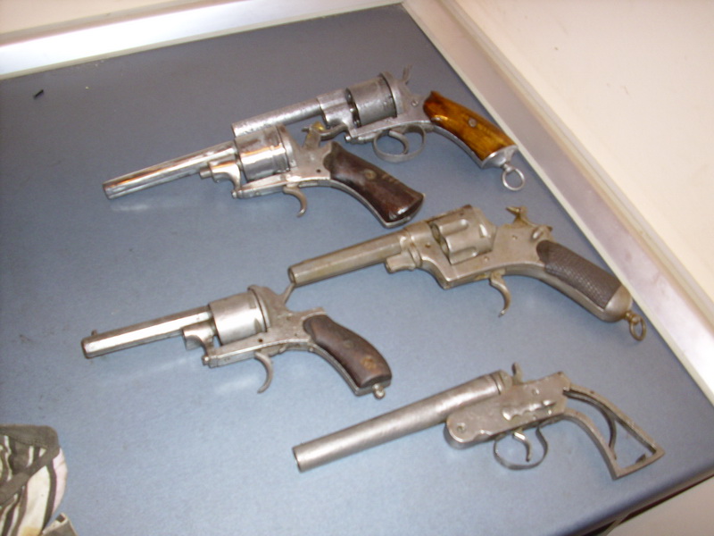

Po završenoj elektrolizi predmet izvaditi i očistiti sa četkicom i deterdžentom ili finom metalnom spužvicom koja u sebi ima koncentrat deterdženta (ja sam ženi popalil onu najfiniju za čišćenje inox lonaca)
tako da sad to izgleda ovako, a može se postupak i ponoviti ukoliko ukoliko niste zadovoljni rezultatom tj treba dodatno čišćenje.

Koji polaritet iz punjača stavljaš na predmet a koji na drugu elektrodu? Pretpostavljam da stavljaš minus na predmet a plus na elektrodu (elektronički smjer kretanja iona/elektrona je od minusa prema plusu - obrnuto bi bilo za neke metode antikorozivne zaštite kad je elektroda recimo od krom-nikla a čestice koje se u ionima s njima otkidaju putuju na predmet). Ako elektroliza slabi opruge ne znači li to da rasturava i tvrdoću noža - ako omekšava oštrice kao i opruge onda je li uputna za upotrebu na istima? Nisam nešto od metalurga ali sam nekad davno učio elektrotehniku pa eto par praktično-teoretskih pitanja

Za čišćenje noževa elektroliza nije preporučljiva jer ako oslabljuje opreuge sigurno oslabljuje i oštricu tj tvrdoću noža tj omekšava ih.Zato za čišćenje noževa preporučam postupak sa limunskom kiselinom.
Kod elektrolize "-" pol ide na predmet koji se čisti. a "+" ide na komad bakra ili inoxa (a može i običnog željeza) koje je umočeno u elektrolit i na njega se skuplja hrđa koja se skida elektrolizom sa predmeta koje se čisti.

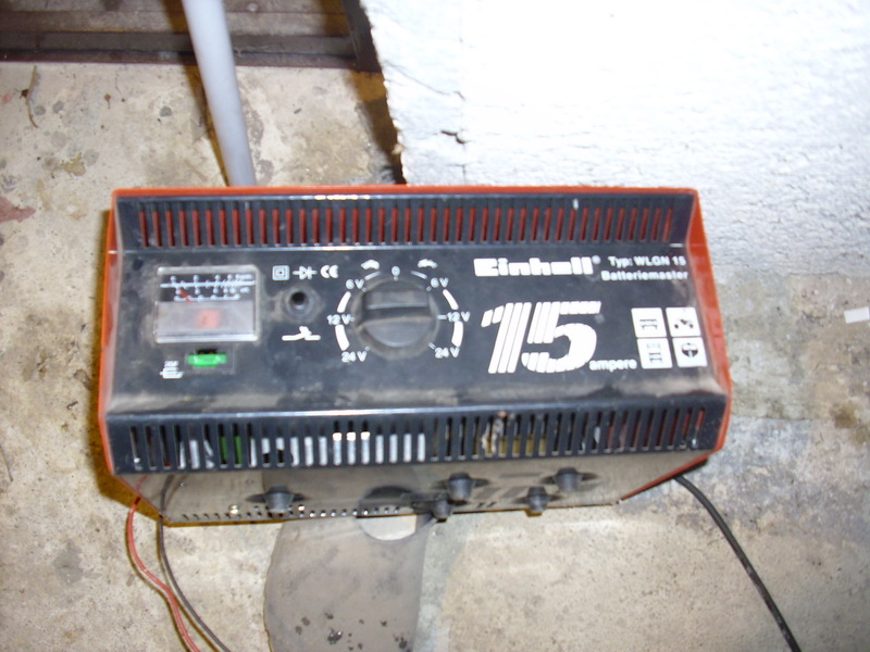

Trajanje elektrolize ovisi o amperaži transformatora, tj, što je veća amperaža to će brže ići.BOXI wrote:Slijedeća faza je strojno poliranje, ali to će pričekati dok ne nabavim polirku.

Što se tiče amperaže ona ovisi od više faktora, a ponajviše od elektrolita ili elektroda. Možeš ti spojiti trafo i od 100 Ampera ali u određenom sistemu on će vući struju od samo 15-tak Ampera (mjereno ampermetrom).
Ja osobno sa istim predmetom i istim elektrolitom spojenim preko ispravljača od 20 A dobivam različite amperaže zavisno dali mi je elektroda + spojena na bakar ili Inox ili željezo. najmanju amperažu vuče kad je Cu i postupak najduže traje ali nema čišćenja jer nakon prestanka sva nakupina hrđe padne na dno. najbrže čišćenje i ujedno najveća amperaža je kad je elektroda od običnog željeza jedino što nakon svake elektrolize treba uzeti drot četku pa je čistiti.
