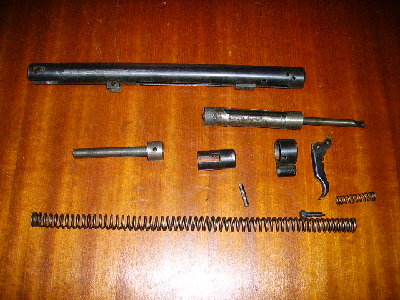

Ide. Probat ću slikat ako koga interesira?
Highroller
Posts: 204
Joined: 23 Dec 2009, 07:26
Location: 22km NW od Pampasa
Re: Crvena zastava popravak
Post by Highroller »
Evo ide , složio rukama
