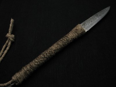

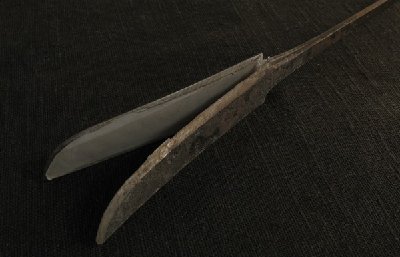

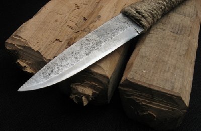

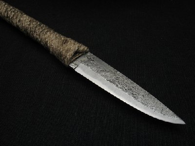

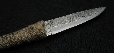

sljedeca slika je nekaj kaj stvarno ne volim vidjeti ali se desi. nije lose kad se desi u sredini procesa jer se da popraviti, ali na gotovom nozu, sve je jednostavno "za baciti".
kad sam zakalio noz sve je izgledalo super ali kad je krenulo brusenje na hladno, brusni papir, kamen...odjedanput pukotina izmedu celika i zeljeza, nije se dobro zavario...pasmatermilumajkuisveostalo!!
nema veze...tjesim se, ko radi taj i grijesi. da nebude totalni promasaj, buduci da je sve ostalo bilo kako spada, improvizirao sam drsku i odlucio ga testirati.
obleka od debele spage mu je bas dobro legla, iznenadilo me kako mu "pase", vjerujem da cu nekaj iskombinirat u buducnosti sa tim...vidio sam par takvih primjeraka ali tek sad me, kad sam to vidio na njemu privuklo.
uglavnom, test je bio jednostavan. naostriri ga da brije sa jednim kutom ostrenja i presjeci komad hrasta 4x4cm i to dva puta, pa da vidim da li i dalje brije.
zadatak je preso bez pol muke, barem on, meni ruka jos uvijek vibrira:D mislio sam i dalje sijec ali je sreo metalnu konzervu, pa se test nastavalja kad dobim volje da ga naostrim ponovo. sve u svemu, ja sam zadovoljan. samo da napomenem, jezgra je od lezaja.

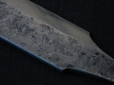

Re: puukko

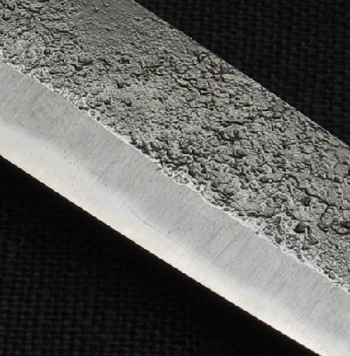

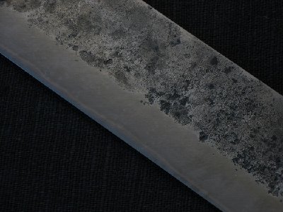

tocno na sredini slike.
po fazeti se vidi razlika izmedu celika i zeljeza...tamnije svijetlije, a na sredini je par mm crna crtica na granici zeljeza i celika

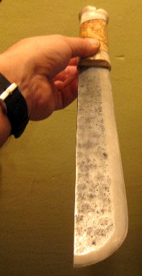

prije par tjedana dosla je narudba za leuku impozantnih dimenzija, u nastavku su slike i opis postupka. iako se sam postupak ne razlikuje puno od prethodno prikazanih osim po dimenzijama komada, mislim da bi bilo interesantno za pogledat.
ispricavam se na losim slikama ali to je jer sam malo precjenio fotic na mobitelu, al sta sad, moramo se patiti sa time sto imamo.
na prvoj slici je lezaj koji ce biti sredisnji dio ostrice. kovacki sam odrezao dio lezaja po obodu sa obje strane da se rijesim utora koji, da sam bez toga nastavio kovati, bi se izduzili i ostali kao zarez po cijeloj unutrasnjosti noza.

komad mi se cinio ok, varovi su bili relativno dobri, manje rupice su trebalo jos koje grijanje da se do kraja zavari i bilo je dosta “mesa” za privest cijelu stvar kraju.
no desilo mi se da je oksidacija u peci pojela gotovo svo zeljezo sa strane noza. neznam sto je tocan razlog, moje drzanje komada preblizu srca peci gdje je kolicina kisika jos uvijek visoka ili neko cudno mjesanje plinova zbog modifikacija u peci..sve mi je nekako mutno jer tada na to nisam obracao paznju ali sta je tu je, zeljeza je otislo previse da se nastavi i mora sve krenuti ispocetka.
na sljedecoj slici je novi komad spreman za kovacko varenje, ovaj puta sa puuuno debljim stranicama koje ce kisik toliko “pojesti” za vrijeme kovanja da ce na kraju ispasti normalne.

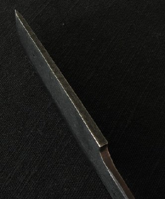

Re: puukko

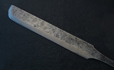

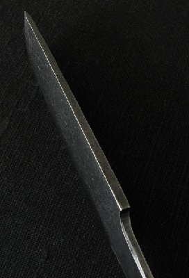

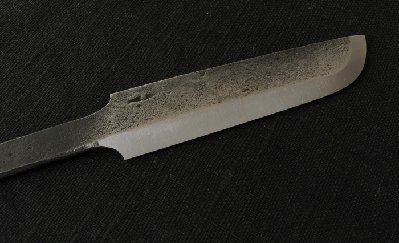

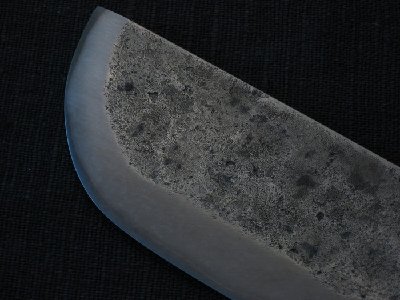

dimenzije su 250x40x4. prije slikanja je odstajao jedno vrijeme u octu da dobije kontrast izmedu celika i zeljeza.
kaj velite?
kaj velite?

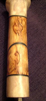

Evo u završnoj fazi,nisu baš najbolje fotke...
Ovo je skica za opciju...

Predivno drvo, što je to? Jako ljepo napreduje. Mogli bi kasnije otvorit zasebnu temu radi bolje preglednosti.

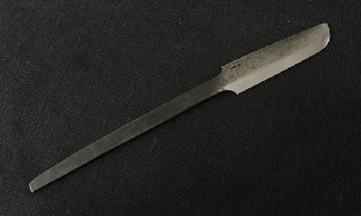

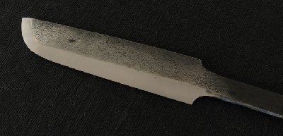

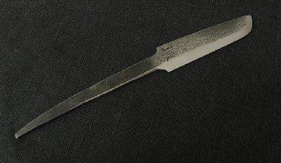

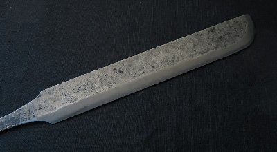

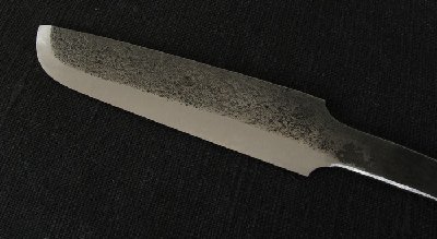

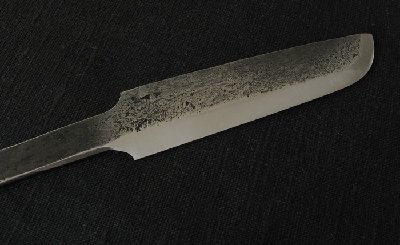

evo par novogodisnjih.
materijal je celik za lezajeve.
Re: puukko
A jeste se svi nešto bacili na posao.
Tek je četvrti a več me je sram što sam nisam ništa započeo.
Super oštrice Karlo, očeš ove dovršavat tj. radit držalice?

Re: puukko
bas jesmo, ima dosta novogodisnjih uradaka, plodni autori, nema sta;)
iskovao sam ih dosta, ali samo ova dva uredio do kraja, kad sredim i ostale, mozda se upustim u jednu drsku ali cisto sumnjam, draze mi ih je kovati, drske prepustam drugima.
Re: puukko
Šteta jer i tvoji konačni radovi su odlični.stari-nakovanj wrote: mozda se upustim u jednu drsku ali cisto sumnjam, draze mi ih je kovati, drske prepustam drugima.
