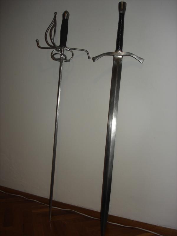

Pozdrav društvo,nakon dugo vremena evo nešto mojih radova koje sam radio zadnja dva mjeseca
rapir
rapir
usporedba rapira i mača

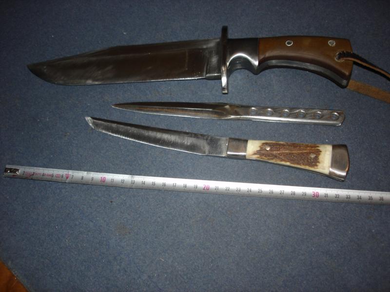

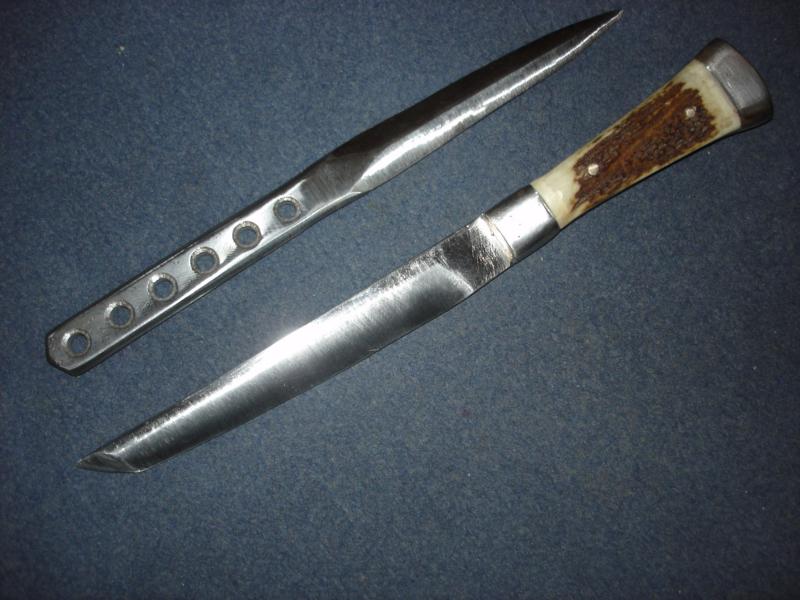

nož za bacanje i mali tanto
nož za teže poslove
nož za teže poslove

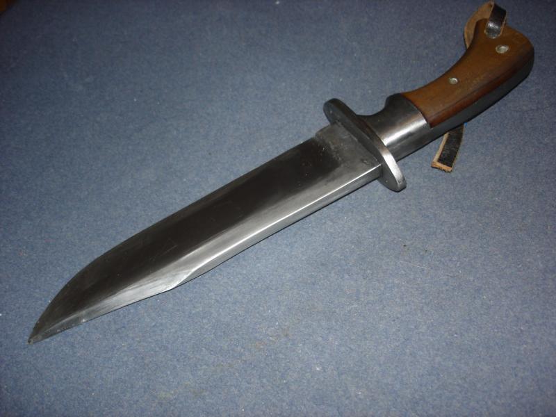

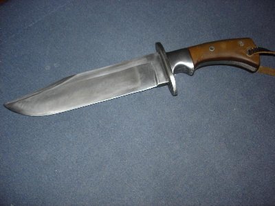

debljina sječiva 8 mm, ful tang, drška debljina 10 mm

Bravo Reky ,prva liga :A28: .Moze li malo podataka o materijalu i zanima me kod noza za bacanje ,dali je ostrica deblja od drske ili obrnuto jer nisam skuzio omjer i kako je izbalasiran .

Materijal je normalno federplata,nož za bacanje i tanto su ostaci od katane,bilo mi je žao baciti ih.Navario sam dršku iste debljine na te komadiče i eto noža.Nož za bacanje sam napravio za oko 2 sata posla od najmanjeg komada,točka balansa je kod prve rupe do sječiva,znači ista debljina drška-sječivo.Tanto sam napravio za ženu,bilo je malo više posla oko montaže roga na dršku

Oštrica malog tanta me dosta podsjeća na nož obično uparen sa vilicom (barem sa ovim odsjajem na fotki),
možda bi trebalo nečime potamniti oštricu

Ovo radim za svoj gušt i još nisam ništa prodavao.Onaj mali tanto tako izgleda jer je žena htjela nešto jednostavno,a radio sam bez nacrta ,onako kako mi je materijal došao pod ruku.Inače tako radim,nađem komad kakvog dobrog čelika i dalje ide samo po sebi.Onaj bowie je prvi nož za koji sam napravio šablonu
