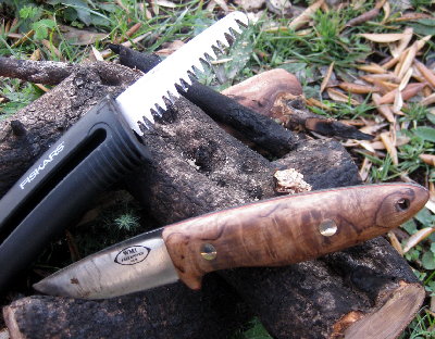

Zašto misliš da je namijenjen ženama?Zbog oznake WM?
Fallkniven ga deklarira kao lovački nož("for hunters of small game").
Ovaj ima jako zanimljivu dršku.
To je novi model ili neki customizirani?

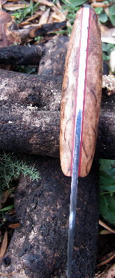

Kaži nešto o dršci:original ili...?
AvatarrequinAUTOR•

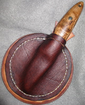

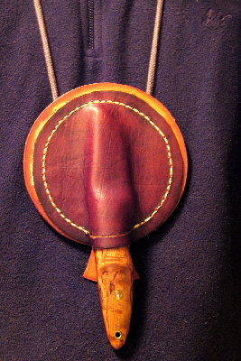

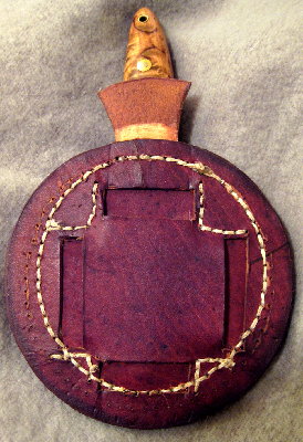

Moj original,breza extrem,vulkanizirani papir,Lovelles vijci i mesingana cijevčica,natopljena u Balistolu(48 sati)i polirana s voskom(nekoliko puta),evo i futrola:
Avatarpuls•
futrola je strava
prelijepo i originalno :A25:
kako se nož drži od ispadanja?
AvatarrequinAUTOR•
Koža je stvrdnuta i futrola je dosta kruta,trenje drži nož da ne ispadne,prošao je sve provjere bez problema,a predviđeno je da se može nositi i na druge načine :idea:
