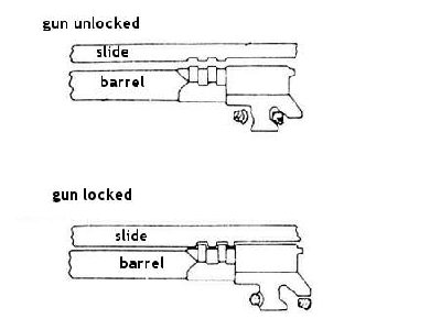

Kako je vidljivo na avataru od breadf.... ,sorry ne pamtim imena najbolje,da se cijev prilikom opaljenja savije,zanima me dali mi tko može reći svrhu i razlog toga.
Thnk.
Re: ˝savijenje/krivljenje cijevi˝
http://www.sniperworld.com/content.aspx ... lock_Index - stavi misa na broj 24 da bi vidio kako se krece cijev prilikom opaljenja
pogledaj kako to izgleda... ovo je glock...
ovo je cijev ajmo to reci klasicnog pistolja... http://www.midwayusa.com/midwayusa/stat ... 328070.jpg
cijev se pomocu onih zareza "zabravi" u navlaku... nakon opaljenja cijev prodadne i otkaci se od navlake koja putuje u zadnji polozaj, kada se vrati na svoje mjesto opruga ili zakošenje pomocu stifta podigne cijev koja zabravi zareze na navlaci i sve cvrsto stoji... neznam koliko sam bio jasan... trazim jos jednu sliku...
evo ovako samo se cijev ne odmice kao na slici paralelno od navlake nego pod kutem... nadam se da si skuzio koliko ja to jasno mogu napisati ovako kasno =) ako imas nekoga tko ima tetejca, tamo ces to najbolje vidjeti kad ga raskopas u komade...

To je zabravljivanje, svrha toga je da se prevelika energija 9mm hica potroši sa tim mehanizmom, inače bi se sve raspalo prije il kasnije,postoji i metoda padajućeg bloka kakvu ima recimo p-38,
za razliku od recimo slabijih kalibara tipa 9mm makarov koji ima fixnu cijev, jer energija nije tolika.
Navodno su i pištolji sa fixnom cijevi precizniji od ovih sa browning sistemom.
Btw. postoje i 9mm i .45 pištolji sa blowback principom (kao u makarova i sličnih slabih kalibara), zovu se Hi-Point, kod njih je cijev isto fixna, samo što se zabravljivanje vrši preko teške i masivne navlake koja preuzima na sebe energiju (nešto kao zatvarač kod strojnice),
inače su ti pištolji prilično jeftini baš zbog tog pojednostavljenog mehanizma i jer koriste nekakve lijevane legure u izradi slide-a i slično, nedostatak im je dosta velika težina i mali kapacitet spremnika

Naslov teme kaže savijanje/krivljenje cijevi a ovde se opisuju principi bravljenja cijevi prilikom kojeg se cijev nekrivi i nesavija.
Možda bi trebalo reči da se cijev pomiče u nazad zajedno sa navlakom do određene točke te se zadnji dio cijevi spušta na dolje uoravo radi odbravljivanja od navlake a navlaka nastavlja sama kretanje do krajnjeg stražnjeg položaja. Upravo se zato i govori da su pištolji sa fiksnom cijevim precizniji jer nema kretanja cijevi u nazad. Mislim da je ta preciznost relativna ovisno o pištolju.
Na avataru od kolege Breadfan-a se radi o pištolju XD iliti ga naš HS koji radi na principu Browning-Petter sustava bravljenja cijevi. Radi se o uvećanom bloku oko ležišta metka koji se uglavljuje u otvor za izbacivanje čahura u navlaci. Znači nema onih polukružnih ispupčenja na cijevi.
