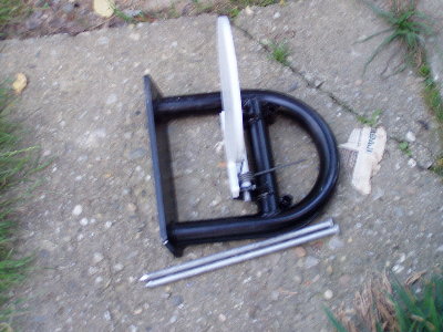

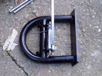

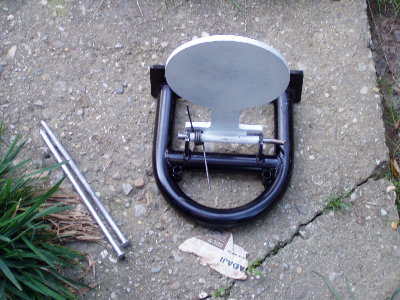

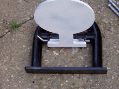

evo konačno sam uspio slikati metu.Krug koji se gađa ima debljinu od 10mm, promjer od 200mm i certifikaciju za 30-06, a ukupna masa je 8kg
Mislim da će raditi i sa 7.9
Sada još da nađem kod nas nekog tko može napraviti sličnu stvar pa da ih instaliram na streljani

dakle metu treba malo ukopati da se slučajno ne bi pogodila opruga i pričvrstiti čavlima na slici
Prilikom pogodka krug se spušta i nakon toga ga opruga diže i može se ponovno gađati
na ovoj stranici ima više informacija http://www.6mmbr.com/reactivetargets.html
a ja se nadam da će svečana premijera biti na streljani Dereza u subotu.

Dakle evo iskustva,
meta je gađana iz sljedećih kalibara
.22 LR 100m - nije se pomaknula - čuo se pogodak - na meti nije bilo nikakvih udubljenja,
9mm PARA 25 m - meta se je resetirala - čuo se pogodak - nikakvih udubljenja i deformacija
.44 Magnum 25 m -meta se je resetirala - čuo se pogodak - nikakvih udubljenja i deformacija
7,9 mm 100 m FMJ meta se je resetirala - čuo se pogodak - nikakvih udubljenja i deformacija - sa tim da je ispucano oko 50 metaka
jedini nedostatak po meni su nosači jer meta je konstruirana da se prilikom udara meci odbijaju prema zemlji pa su nosači dobili nekoliko deformacija i pukotina - ništa što jači čelik ne bi mogao srediti.
I možda bi trebalo dodatni čavao ili neki U profil za veću stabilizaciju.
Uglavnom svi koji su isprobali metu su više nego zadovoljni.
