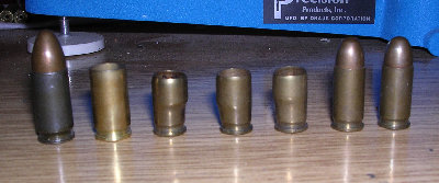

Kao što rekoh nedavno, ako nađem čahure, a našao sam ih, evo kako izgleda
kada "majstori" ispale 7,65 kroz cijev od 9 milimetara.
Svaki komentar je suvišan. Stvarno ima svakojakih "strijelaca".
Usput, što sam spomenuo, da mi je netko rekao da je to uspio, najblaže što bih rekao je da je to
neistina i da je to nemoguće.
Ipak, evo dokaza da to nekome i uspijeva!
Vidljivo je da se radi o trima čahurama u sredini. Lijevo je devetka a desno 7,65.

hvala na slici
znamo da i 12ga puca iz škripca, nego reci, ako znaš, jel izvlakač uspio izbaciti koju čahuru i kako se zrno ponašalo.
nije da mi pada napamet napraviti to, ali znanosti radi je mudro dokumentirati takve i slične slučajeve.

Nećeš vjerovati, ja sam pobrao sa poda 3 čahure i sačuvao.
Oni su ispaliti sigurnih 6-7 komada i sve je normalno funkcioniralo (zatvaranje, izbacivanje ....)
Tek nakon što ih nisu vidjeli u meti, zapitali su se što je.
Onda sam im prišao i vidio o čemu se radi.
Opet, kažem, nevjerojatno, ali istinito.

iz kojeg je to pištolja pucano ??????
- svojevremeno sam i sam radio gluposti tj. u ratu u M 48 sam stavio matak 7,62 x 39 i išao je van a čahura je izgledala slično

Mislim da je bila Crvena zastavahekler wrote:iz kojeg je to pištolja pucano ??????

koja duga devetka (slicna tetejcu) ili kratka devetka m70.. m70 je dolazio u 7,65 i 9mmk kalibru pa su se mozda zabunili?gutenberg wrote:Mislim da je bila Crvena zastavahekler wrote:iz kojeg je to pištolja pucano ??????

Iako sam sudjelovao ispaljenju 7,65 kroz 9, još uvijek mi nije jasno što je to što nagoni ljude da trpaju u pištolj nešto nepredviđeno.

Jedan moj poznanik je stavio 9mm luger u ruski automat Sudajev koji je u 7,62 kalibru.. zabunom nepoznavajuci kojeg je kalibra oruzje,uvjeren da je to neka nasa domaca 9mm strojnica.
na svu srecu nista se nije desilo ni njemu ni automatu,koji je kasnije radio normalno.
I ne verujem jer sam kao klinac to probao.
Imao sam 5 metaka 7,65 mm i propustio sam ih kroz Browning HP35 ( 9mm Para).
Moze , puca ali kako : ?
1. Metak se ubacuje pojedinacno u cev pistolja dok je navlaka u zadnjem polozaju, u okvir ne moze da stane ( moze ali ispada).
2. Pistolj se mora drzati iskljucivo vertikalno da bi metak padao uz celo zatvaraca, odnosno da bi ga udarana igla mogla dohvatiti
(sto bi skoro nemoguce bilo u vodoravnom polozaju.
3. Metak pri opaljenju izleti iz cevi bez potrebnog pritiska jer ima puno lufta zbog manjeg kalibra, odnosno bez potrebne snage i preciznosti.
4. Pistolj ne moze izbaciti cauru jer se ne stvara dovoljan pritisak u cevi zbog znatno majneg kalibra.
5. Tacno je da caura kada se izvadi iz pistolja izgleda bas kao na slikama sa pocetka posta.
6. Sve u svemu efekat je kao kad ispod metka zapalis svecu, i jedno beskorisno "buum".
Pozdrav
Zeljko
Pozdrav
Zeljko
