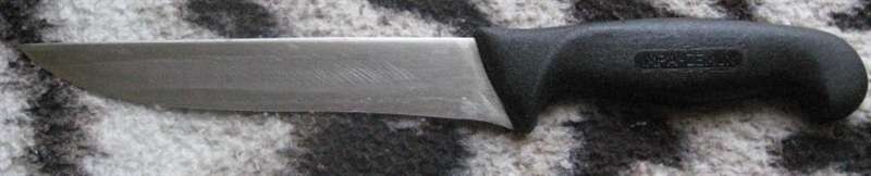

U modernoj masovnoj proizvodnji noževa, koriste se blank limovi raznih širina i debljina od neke verzije nehrđajućeg čelika. TI LIMOVI SE UGLAVNOM NE DOBIJAJU KOVANJEM! Najčešće su to modificirani 420 (Dick i ostala "švapska" bagra iz srednje klase, Sanelli i velika većina drugih talijana, Arcos) ili 440 (Victorinox, Lanius, Wenger). Ti limovi su tako izglodani prije dolaska u tvornicu noževa da imaju osnovni kut već napravljen od "leđa" oštrice do reznog brida, tj. žice. Zatim se laserom ili plazma-rezačem izrezuju oblici oštrica ovisno o namjeni noža. Oštrica zatim ide na kaljenje i opuštanje (sve su oštrice identično kaljene i opuštane jer to radi robot na tajmer a ne neki kovač tankih živaca). Zatim se "potvrđuje" pad oštrice prema žici, tj, nož se donekle stanjuje brušenjem jer s obzirom da su limovi za oštrice fiksnog oblika, vrh ne bi bilo moguće naoštriti bez ovog koraka. Zadnji korak u izradi oštrice je bušenje rupa za zakovice na drški i oštrenje (ono gadno tvorničko oštrenje koje ne možeš ni štrajhat ni ništa).
"Opake" firme poput victorinoxa, wengera i dicka zatim pristupaju poliranju oštrice do visokog sjaja... kao zbog higijene... Budimo realni, poliranje i oštrenje su zapravo najskuplji dijelovi proizvodnje a poliranje ne donosi ništa jer svaki nož će se kroz upotrebu izgrebat pa to sve nema puno smisla. Po meni su polirani noževi noćna mora jer se ponekad lijepe za meso dok ga se reže pa ja gledam polirani nož za upotrebu odmah izgrebat da se spasim od ovih problema.
