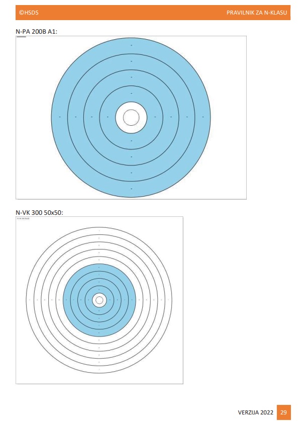

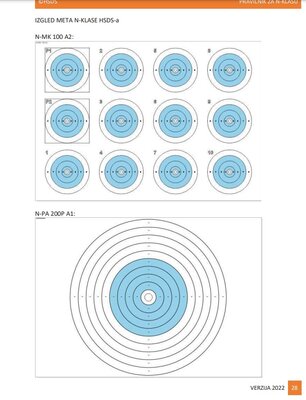

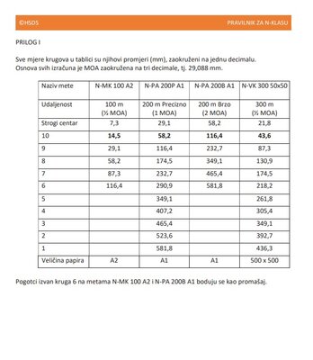

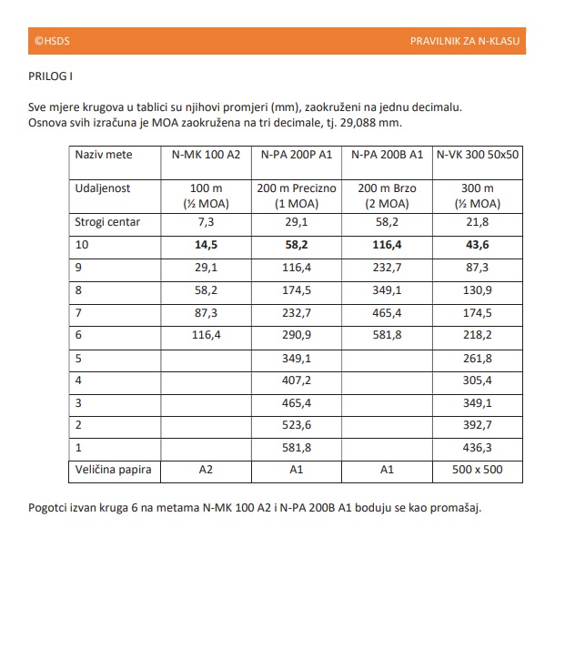

Da li netko zna za gore navedeno natjecanje N -klasa
300m pucanje bez zadnjeg naslona samo sa nogarima do 40cm širine , kakve su propozicije odnosno na kakvu se metu
puca ? Čini mi se zanimljivo s obzirom da se puca samo sa prednjim naslonom ali nemogu pronaći u propozicijama
da li se puca na FTR metu ili neku klasičnu metu R50 r 100 ili nešto treće ?
Ako netko zna ili ima više informacija neka podijeli .
Hvala !
Re: Legija cup 13.10.2024 Osijek
Cijeli pravilnik je u privitku teksta na poveznici.
https://forum.hr-oruzje.org/viewtopic.php?f=29&t=7873
Iz pravilnika.
Ne znam da li ce organizator koristiti identicne mete prema pravilnilu, ali ovo su specifikacije.
7.2. Sve se mete sastoje od svijetlo plavih ili kombinacije bijelih i svijetlo plavih krugova
centriranih na bijeloj ili prljavo-bijeloj podlozi. Bodovni prsteni moraju biti crni, dovoljno široki
da bi bili jasno vidljivi kroz optički ciljnik/spektiv.
7.3. Standardne dimenzije okvira su:
100 m minimalno 600 x 600 mm
200 i 300 m minimalno 1000 x 1000 mm, a okviri do 1250 x 1250 mm su također dopušteni.
Ukoliko se koriste okviri koji su veći od samih meta, ploča nosača mete mora biti iste boje kao i
papir na kojem su otisnute mete.
Na svaki okvir mogu biti postavljene meta/e samo jednog streljačkog mjesta.
Središte okvira mora biti odignuto od tla po elaboratu strelišta, ali i na mjeru kako bi donji rub
okvira jasno bio vidljiv iz ležećeg stava sa streljačke linije.
7.4. Svaka meta odnosno okvir/nosač ukoliko je površinom veći od mete, moraju biti jasno
numerirani. Ti brojevi moraju biti dovoljno veliki da bi bili vidljivi golim okom sa streljačke linije
ili prikazani na zaslonu sustava za osmatranje (kamera/elektronskih meta) kada i ako se koriste.
Oznake s odgovarajućim brojem postavljaju se i na prednji rub svakog streljačkog mjesta.
7.4. Izgled i mjere meta za N-Klasu date su u Prilogu I.
7.5. Elektronske mete – prema mogućnostima organizatora, ali što sličnije mjerama datim u
Prilogu I.
7.6. Organizator je u raspisu natjecanja dužan objaviti koje će mete koristiti.
