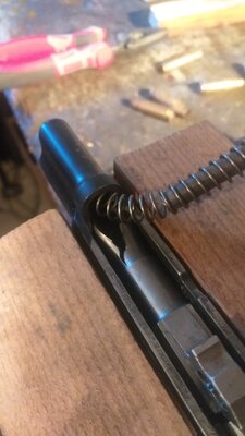

Evo da se pohvalim, ima desetak dana kako je došla nova cijev za Zbroju. Trebao je malo turpijom da sjedne, bilo je mm viška na jednom mjestu.
Jućer prvi turnir u Os,, 258 krugova , pucalo se 150-20-10sec.
