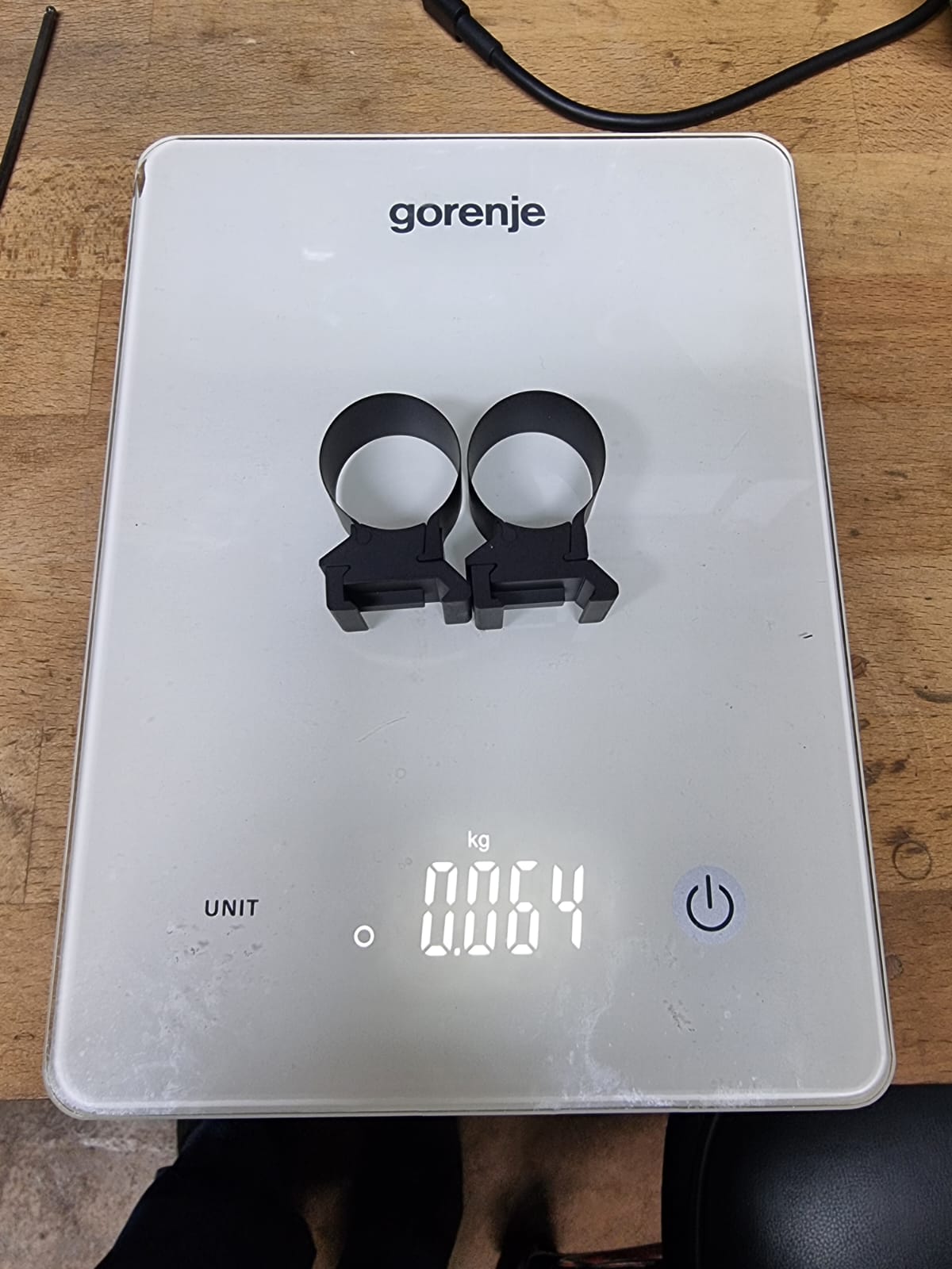

NIGHTFORCE COMPETITION 15-55x52 FCR-1 (790 grama)
March ghost ringovi (visina 11 mm-težina 64gr)
Ukoliko treba dvije, tri rupe u kundaku...
stolttom
Posts: 270
Joined: 22 Dec 2011, 08:35
Re: F-CLASS za pocetnike
Post by stolttom »
March ghost

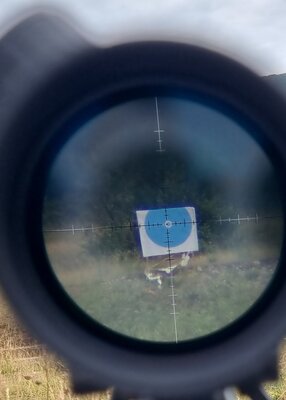

Marko2Marko wrote:https://www.optics-trade.eu/hr/sightron-siii-tactical-10-50x60-lr-mil-dot-cm-riflescope.html
klik 5mm, končanica obični mil-dot
Ja imam takvog. Verzija sa osvijetljenom končanicom.
Dobra mehanika i tracking. Sa sticky pointom na temperaturama blizu nule i tada je bolje izbjegavati klikanje jer šara po meti idućih par hitaca, i dalje je oko 1 moa na 300m, ali očito šara po meti.
True klik je 0.052 mil. Što je jako blizu tvorničkoj vrijednosti.
Slika je odlična. Na 600m pri 40x se vide rupe (7.62mm) na meti, ako nema jakog miraga.
Najveća mana mu je pipav paralaks dalje od 300m. Ali kako je f-class statična disciplina ne dolazi puno do izražaja.
Ja bih ga opet kupio. Odlična vrijednost za uloženi novac.
Ima i boljih optika, ali ova na dobroj pušci i nosačima može na medalju u statičnoj disciplini.
Evo i par slika. Pogled na metu na 600m i tracking
Tracking ja provjeravam pucajući u križ round robin na 100m. Jedan hitac pa klikovi gore, pa jedan nazad nazad u sredinu, pa jedan lijevo, pa opet u sredinu itd. itd. Dok ne dobijem barem 3 hica po grupi ili više na svakoj strani križa. Što su grupe manje, a križ pravilniji, to je tracking bolji.
Ona grupa u sredini je 10 ili 12 hitaca, round robin. Vrhunski tracking i držanje nule. Osim na temperaturama blizu nule, sticky point tada sve pokvari.
Onaj jedan desno sam ja odnio obaračem pa sam ponovio hitac i ignorirao vlastitu grešku u analizi. Gornji po sredini je cold bore.
