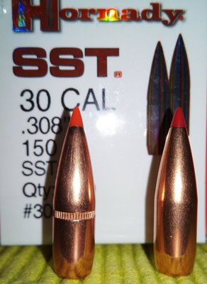

Koristim SST,150 gr. za lov i ELD-MATCH,155 gr. za metu,SST nije najbolje ali je ok,više puta se zna dogoditi da se odvoji olovo od košuljice prilikom pogotka u divljač tako da stvori dvije rane. za tvorničko neznam,moja su punjena ručno sa VV n140.,.308 win.(desno je eld-match)

Naručeno....150 gr. ....pa bumo vidli.
