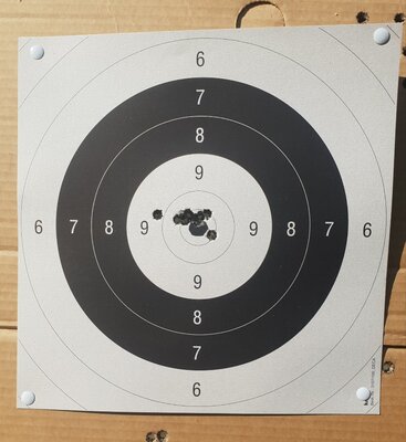

BTW. Meta je moja, sa tvorničkom puškom. Taktički bipod bez stražnjeg oslonca, samo pridržavanje kundaka rukom.

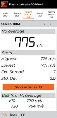

Preciznost puške, TVORNIČKE, je 0.15-0.25 moa na 100m. SD ide ispod 2 m/s.

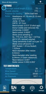

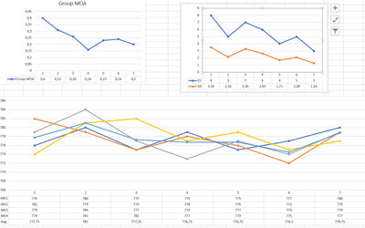

Zabilješke sa razvoja punjenja u privitku. Sada ga treba testirati u svim uvijetima, na različitim udaljenostima. I to je jedina stavka oko koje se Marko slažem sa tobom. Testiranje traje dugo, prošlo zrno mi uzelo 2 godine. Ali sam bio totalni početnik i vraćao se na početak više puta, ovo bi trebalo ići brže.

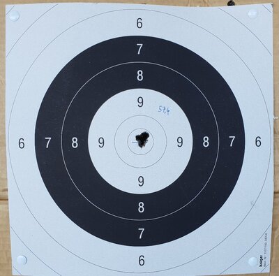

Marko, samo za tebe. Test novog metka na 300m.
Reloader početnik sa vojničkom tvorničkom puškom na 300m. 9 hitaca. 2 puta sam promašio, jednom bitno.
Puška = 0.21 moa
Strijelac = 0.44 moa
Toliko od mene o Markovom trkeljanju o preciznosti tvorničkih pušaka.
Treba dobro birati koga poslušati.

Dodane i performanse metka. Zaista, pojma nemam zašto sam stanjio vrat, ništa ne znam. Kaže Marko tako.

Ova meta na 300m je MRAK !
Grupa je super, ne mogu skuziti koja je meta u kombinaciji, no ako je centar 35mm vruhunska preciznost ?
Koji kalibar ?
Koji kalibar ?

Ovo je meta za pištolj. Centar je 2.5 cm, 10ka 5cm. Našao na akciji, a treba mi prava meta za računat grupe. Obični papir se kida.
Zrno Lapua Scenar-L 175gr
N140 2.57g
Na slici je sve o metku. Ja obično koristim mjere kakvi su mi instrumenti. Metrički instrumenti = metričke mjere. Ne konvertiram. Čahure su full resized, na ovima nije namještan headspace. Zanimalo me i da tako radi. Inače ga maknem samo za 0.05mm. To mi neće poremititi CBTO na mjestu gdje sam ga postavio.
